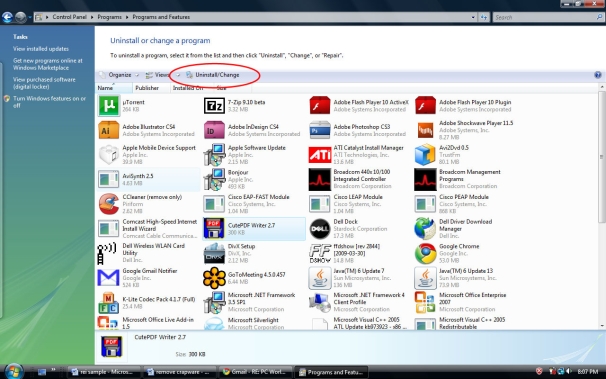

Turdvarast, nagu ka igast muust tarkvarast võib lahti saada traditsioonilisel viisil:
[list=]Ava Windows'i Kontrollpaneel (Control Panel)
Vajuta nuppu Uninstall Program ning avanenud aknas asuda hävitustööd tegema[/list]
Kui sinu arvuti on noor isend, võib üleliigsest lahti saamine olla üsna lihtne, kuna sa pole veel ise sinna suurt midagi paigaldanud ning pole ka erilist riski midagi olulist ära kustutada. Samas käsitsi eemaldades peab igakord, kui tekib vähegi kahtlus, et tegemist võib olla mõne vajaliku programmiga, pöörduda kõiketeadva Google'i poole.
