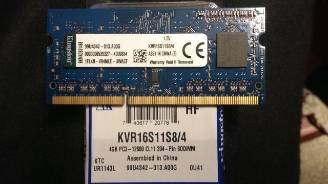

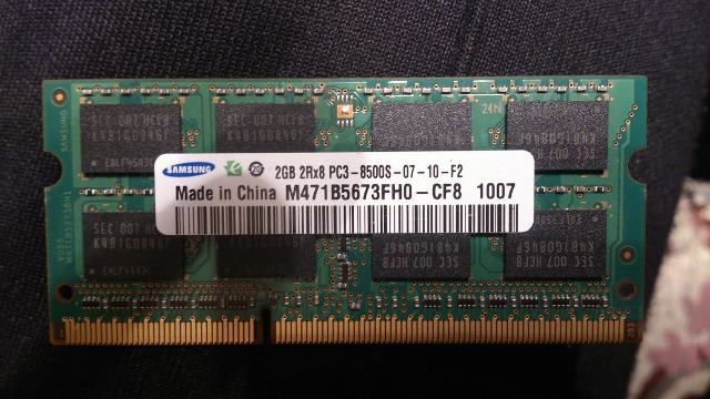

Mul sama jama, arvutiks T400. Ei suuda leida sobivat mälu, poes proovisin sisse 1,35v Crucial 4gb ja 1,5v Kingston 4gb aga kummagiga ei töötanud, ainult piiksus ja pilti ette ei võtnud. Mis numbrid või andmed seal veel olulised on? Mul CPU-Z ei näita SPD all midagi, ainult tühjad lahtrid mõlema sloti kohta.
Hetkel sees selline 1,5v 2gb

| T400 jaoks ametlikult sobib 8500 ja mitteametlikult ka 10600. Sinu pildil on 12800 ja sellega see tõesti ei toimi. |
Algas probleem sellest, et arvuti hangus pidevalt kinni, lenovo solution center andis veaks RAMi vähesuse. Sõber andis prooviks suvalise PC3-12800 1600MHz 4GB(rohkem andmeid ei mäleta) mälu ja arvuti töötas sellega ideaalselt nädal aega. Andsin mälu sõbrale tagasi, läksin poodi uut ostma ja seal ei võtnud ühtegi omaks.
Mida näiteks see CL-11 tähendab?

e-r-x, T400'l pole küsimus mälu kiiruses, vaid selles kas ta on dual rank või single rank.
Enamus ddr3 mälusid on turul single rank ehk 1R markeeringuga. Need ei tööta T400's
Siis kui vorbiti 8500 ja 10600 mälusid, olid nad valdavalt 2R tüüpi, ehk dualrank.

Vahet pole mis see CL on. T410'l läks iluti tööle 2Rx8 1600mhz klots. 1R 1333mhz klots andis ainult musta ekraani.
Vanasti kasutati väljendeid single sided ja dual sided. Hakkas tekkima tootjaid kes ladusid klotsid mõlemale poole, aga ühendasid pooled paralleeli, ehk elektriliselt oli ta ühepoolne. Seepärast võttis JEDEC kasutusele single rank/ dual rank

Dual rank, töötab
Ja nagu näha, 1066mhz lattu vedelema jäänud klots on imekombel dualrank ja töötab. Nüüd kohe tekib arvamus et asi kiiruses.
