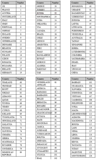

Sümptomid:
1. Uus tooner annab Errori, et Not supported. Printeril põlevad - status: Punane ; Toner: Kollane
2. Confi lehel (mida saab välja trükkida) näitab Toner Information ja Advanced Information all kõikidel ridadel Not support
Vea põhjus : Printer ei tunnista tooneri piirkonna koodi (Country Code).
Uuel tooneril pakendil: For Sale only in Europe. Tooner valmistatud Inglismaal (UK)
(P.S. Töötavad toonerid toodetud Hiinas, pakendil samuti kiri: For Sale only in Europe.)
Lahendus:
Muuta ära printeri Country Code ; VÕI sisestada uuesti Country Code (vana võib olla küll õige, aga aparaat tahab uuesti koodi sisestamist).
Kuidas?
Printerile tooner sisse.
Printer sisse (Power)
Printeri tablool/sõrmistikul sisestada kiiresti üksteise järel + + stop - - stop stop
Tabloole tuleb UC (või mõni muu tähekombinatsioon/number)
+/- klahvidega liikuda menüüs, kuniks tablool on tähed FC
Pressida nuppu START
Tabloole tulevad ette numbrid.
Minu puhul Inglismaal toodetud tooner ehk UK regioonikood on 0 (null)
Sisestada ÕIGE regioonikood, või kui ka on ees õige kood, siis +/- klahvidega muuta korraks valeks ja siis uuesti õigeks.
Vajutada START
Printer möllab veits ja lülitab ennast välja.
Lülitada uuesti sisse.
valmis ja töötab.
Manuses on regioonide/riikide koodid.
Tervitab Fucs.

Et siis nüüd kaks päeva töötas probleemideta ja praegu järjekordsel väljatrükil viskas errori ette, et tooner on No compatible
Panin uuesti regiooniks 0 ja hakkas tööle jälle.
