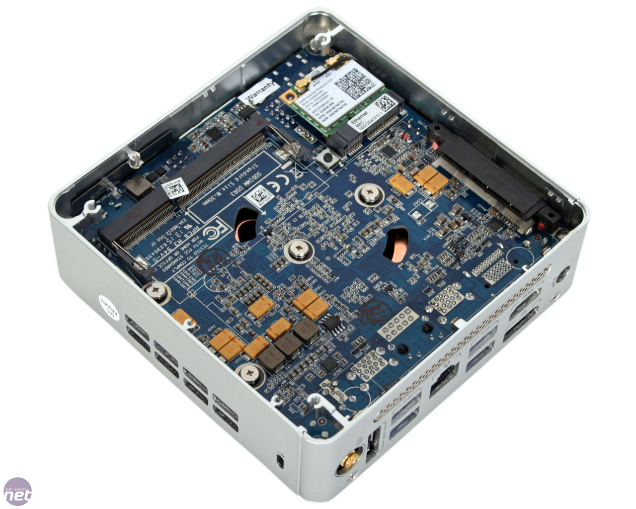

sõnum 31.01.2015 00:32:28 Temp liiga kõrge vasta tsitaadiga
http://www.zotac.com/en/products/mini-pcs/zbox-nano-series/product/zbox-nano-series/detail/zbox-nano-aq02.html
Milles võib probleem olla, täiesti uus arvuti, pakendist välja võetud, järgi ühendatud ja tempid näitavad 120-125C. Kest ikka väga kuumaks läheb ja arvuti lülitab ennast ise välja lühikese aja pärast.mingit häält või piiksu ei järgne. Kas viga võib seotud kuidagi olla lisatud kasutatud mälu või kõvakettaga, et need vigased ja põhjustavad CPU kõrget temperatuuri?

võib olla. võta välja või proovi ilma nendeta. usb ilt buutida vms.

99,9% on viga tehniline ehk uuesti käima pannes on kõva vendi häält kuulda ehk eile proovides seal sees vent suht kindlalt ei töötanud ja sellest ka sellised temperatuurid. loodan et mälule ja SSDle viga ei teinud, kuna terves kastis oli kuumust omajagu vähemalt 15-20min. Garantisse minek.

Võimalik, et vent katki, sest muidu undaks päris kõvasti. Kas ventika häält on kuulda? Kui uus asi siis garantiisse. Lahti võttes lendab garant kuradile ja kuna seal mingi jahutus X siis pole ka niisama asendust võtta.

Eile ei tulnud sealt mingit häält..täna uuesti proovides hakkas kohe undama ebameeldivalt kõvasti..vent igaljuhul vigane.

undamine mingi muutuse temperatuuris kaasa tõi? ma saan aru, et sa panid sinna ise asju sisse? kui avatav ta on? uuue pasta saaks panna vajadusel?

Saatsin juba kirja ära kust ostetud sai..tellisin saksast, nagu ikka oli toode seal üle 100euro soodsam kui meil. Lisasin mälu ja ketta, mis olid kasutatud aga täna ainult mäluga proovides hakkas nii hullusti undama, et panin kohe kinni ära, tempe ei kontrollinud aga kui vent ei tööta korralikult, kas üldse mitte või käib nagu turbiin siis ei ole pasta vahetusest ka mingit abi.

Ketta sissepanekuks käib kaas maha? Vaata et mõni juhe ventika vastu ei käi või et seal midagi muud vahel ei oleks.

Ei ole võimalik midagi vahele käia, CPU koos oma jahutiga on teisel pool mobo.

See praegune käitumine näitab, ühe võimaliku versioonina, siis seda, et:
100-120 kraadi pikalt kestev kuumus = emaplaadi või põhjasilla kuumarabandus.
Ning sel juhul siis kas garantiiline emaplaadi vahetus või siis arvuti vahetamine teise arvuti vastu.
Aga lihtsalt uudihimust - Sa peaksid olema ju küll pikajaline proff, et miks sa "juhet siis seinast ei tõmmanud" kui temperatuur oli juba nii 70-80 kraadi? icon_cool.gif
PS: Ise kohtasin kuumakahjustusega lauaarvuti emaplaati viimati paar päeva tagasi. MSI emaplaat oli. Seega, sellises, mini- ja kinnises kastis saab üsna lihtsalt saavutada temperatuure mis siis emaplaadi tervisele kehvalt mõjuvad.

tahanteada, hetkel istun Nuc 3217u'ga 70 peal..mitte just idles aga muusika mängib ja mõni aken on lahti. Heartstonega 80+ ei ole mingi probleem saavutada, reviewis lubati lausa kuni 88C fullis. Tundub, et nende karpidega ~90C peal istuda on normaalne, siis ei saaks neid töölegi panna kui 70 peal juba juhe seinast tõmmata. Zotaci 120C avastasin peale u 5te restarti biosist ehk puht juhuslikult ja siis loomulikult sai kohe kinni pandud.

Kuumad on need karbid kõik kui rungata. Kui vent ideena töötab ja teeb hirmsat häält kuid kraad suur siis mingi jama a'la jahutus peal lahti. Isegi kui vent ei toimiks ja radikas oleks korralikult CPU vastas siis niiruttu niisoojaks ei lähe.
