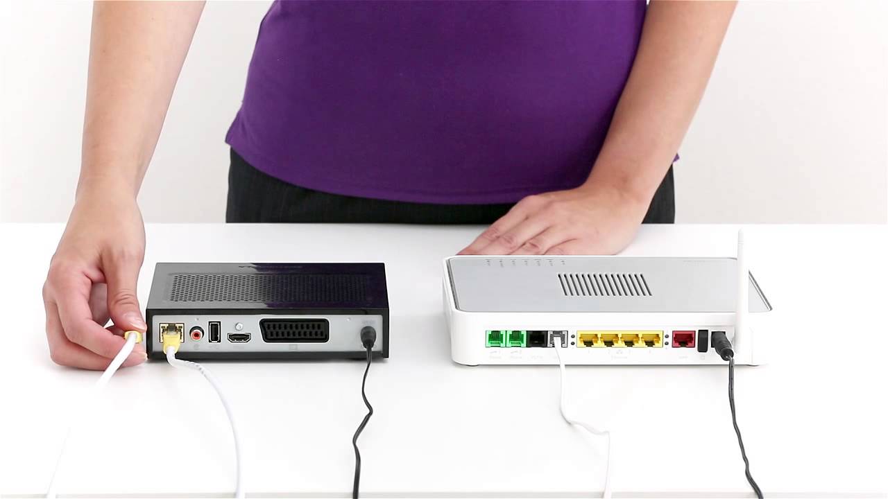

Postitasin küll ka Elioni teemasse aga ka siia siis:
Ilmselt mõeldakse uue tehnoloogia all ka VDSL kiirusi, kus teatud piirides ei kasuta IPTV interneti tarbeks mõeldud kiirusi. VDSL jaamakappe tuleb siin seal juurde mis teeb kliendiliinid lühemaks ja võimaldab suuremaid kiiruseid.
Eristama peaks siis tehnilist kiirust ja internetipaketile mõeldud kiirust.
Näiteks GPON võrgus on piiranguks ONT seadme port mis on Gigabit. IPTV tarbimine ei piira kuidagi 300Mbit/s internet tarbimist, seni kuni internetipaketid ei ole veel Gbit kiirustel.
Korrusmaja võrkudes on üha enam 100Mbit/s portidega seadmed vahetatud Gbit portidega seadmete vastu, kehtib sama reegel mis optika puhul.
VDSL võrgus on hetkel aktiviseeritud 45Mbit/s tehniline allalaadimiskiirus, internetipakett aga 40Mbit/s, st. 1TV ei sega internetikiirust, järgmised aga juba küll, kui ON tellitud nii suur internetikiirus. Kui on vaid 20Mbit/s internet, siis võid kasutada kuni 3 IPTV digiboksi eri kanalitel, ja ka siis ei lange internetikiirus.
ADSL võrgus on 1 tellitud vaatajakoha korral tehniline kiirus 12Mbit/s ning see piirab internetikiirust ka siis kui tellitud on 12Mbit/s internet. Aitaks, kui eKodu menüüst aktiviseerida täiendav vaatajakoht, siis tõstetakse pordi tehniline kiirus 16Mbit/s peale ja mõlemad teenused on üheaegselt probleemideta kasutatavad. Netikiirus kukub pisut vaid jälle siis kui tarbid kahte digiboksi ja erinevatel telekanalitel, siis on järel umbes 7-8Mbit/s
Ehk üksikutes olukordades on tõepoolest kiirus võimalik digiboksi abil võimalik väiksemaks hammustada, samas on seda võimalik üsna tihti korrigieerida kui eelmainitud info olemas. Samuti tarbivad keskmised perekonnad telereid eri aegadel, ehk elutoas ühel ajal, saunas, köögis või magamistoas teisel ajal ning väljalülitatuna ei hõiva need tegelikult internetikiirust.
Positiivse võtmena võib öelda, et Elioni teenuse puhul ei tasustata lisa tv vaatajakohti mis tähendab, et tehniliselt võid ühendada teenuse külge niipalju digibokse kui tehnoloogiline kiirus võimaldab või kuni 9 digiboksi optilises võrgus.
Kokkuvõtvalt, paned teleris youtube mängima, arvutis netiraadio, keegi mängib kusagil online mänge, loomulikult kahaneb sellega igal järgmisel kasutajal netikiirus, kodune võrk on kodu liikmete vahel jagatud.
Starman oskab kaikaid kodaratesse loopida ja üldiselt ei pane keegi seda pahaks, samas selline käitumine ettevõtte poolt pole just eetiline. Poleks ju ilus kui keegi teeks uudise, et ... kiidab 400 mega sekundis, samal ajal ei suuda kiirelt mu seikluskaamera videot youtube üles laadida.
