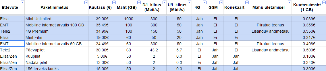

mis on hetkel kõige asisem teenusepakkuja eeldusel, et siin üldse on kellegi 4G, peale EMT.
Mul see 30GB kuus pakett kipub viimasel ajal väikseks jääma.
Variant on, kas kasutada seda edasi, ja iga kuu osta vajadusel 1-2x lisamahtu a`5GB või suurendada paketini 60GB, millest usutavasti piisab.
Või siis minna üle kellegi teise juurde.

Keegi koostas siin aasta alguses ühe tabeli, ei tea kas see on veel aktuaalne https://docs.google.com/spreadsheets/d/1BvpVsskSV97Bc9cROP1EcIRydbLOYjgMdBDlDZ0LelQ/edit#gid=0

Hiid kirjutas:
Nagu ma aru saan, siis põhimure on maht? Kui kiiruse ja hinnaga probleeme pole siis tõsta ainult mahtu.

enam pole vahet.
liitusin Emt 60Gga.
