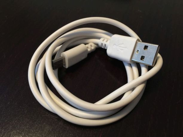

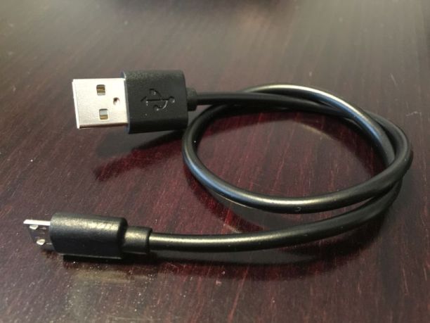

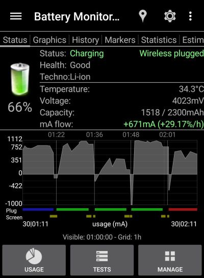

Uuendaks natuke teemat seoses odavate (1$) micro usb juhtmetega.
Juhtus selline lugu, et tegin telefoniga time lapse-i ja aku tühjenes jube kiirelt. Võtsin suvalise ettejuhtuva micro usb juhtme mille olin ebay-st eelnevalt tellinud ja panin telefoni laadima. Väike seinalaadija on kirjade järgi 5V/2A. Ürituse lõppedes oli halb üllatus, kuna telefon oli pime ja video fail vigane kuna aku oli tühjaks saanud.

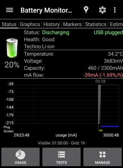

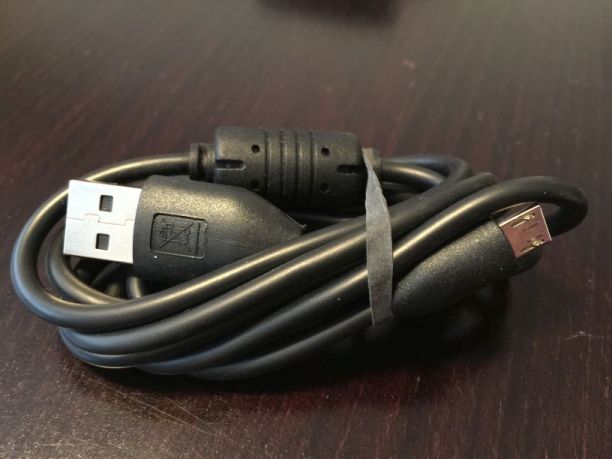

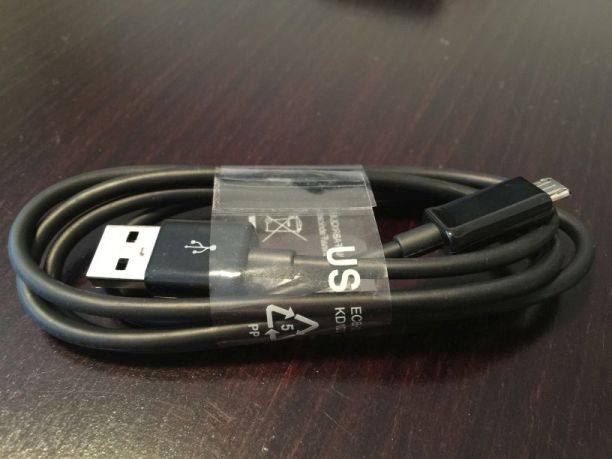

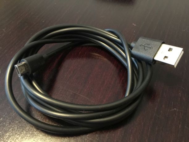

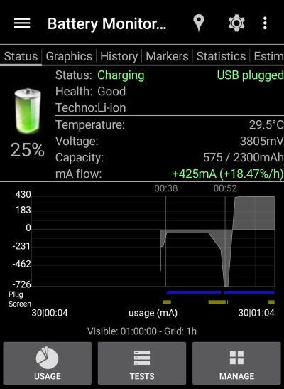

Tõmbasin sellise app-i nagu Battery Monitor Widget mis peaks näitama laadimisvoolu mis telefonisse (Nexus 5) jõuab (pole aimugi kui täpne see on). Aga nagu katsest näha, siis juhtmed on vägagi erinevad. Laadijaks võtsin eelmises postituses mainitud 7,2A "smart charger-i". Iga juhtmega laadisin ~10min, siis 1min paus ja järgmine. (Sync töötab näitab seda, et data otsad on kaablil ühendatud)
1. odav 0.99$ juhe, sync töötab, 1m - ei lae (tel näitab, et laeb - app näitab, et ei lae) ja väga ei tühjene ka (-29mA) (Lihtsalt idle-s ilma juhtmeta kõigub -100...-800mAh)
2. odav 0.99$ juhe, sync töötab, 1m - laeb suht aeglaselt (+425mA), umbes nagu arvuti usb-st.
3. samsungi originaal, 2-3$, sync töötab, 1m - laeb väga hästi (+937mA)
4. hind teadmata, tuli koos qi laadijaga (kõige odavam ebay-s), sync ei tööta, 1m - laeb veelgi paremini kui eelmine (+1089mA)
5. hind teadmata, tuli koos qi laadijaga amazoni-st, veidike kallim, sync ei tööta, 1,5m - laeb suht aeglaselt (+499mA)
6. hind teadmata, tuli koos qi laadijaga amazoni-st, veidike kallim, sync ei tööta, 0,3m - laeb väga hästi (+1044mA)
7. punktis 4 mainitud odav qi laadija koos punktis 6 mainitud kaabliga - laeb suht hästi qi kohta (+671mA)
Spoiler Spoiler Spoiler
Kuna pikemaid kui 1m kaableid ei kannata laadimiseks kasutada (eriti just time lapse video tegemisel), tellisin omale mõned usb pistikud (usb a, micro b) ja teen ise korralikud kaablid laadimiseks 20AWG juhtmest. Lisainfoks veel, et 3m usb pikenduskaabli otsas ipad ja iphone ei lae (õigemini kord laeb ja kord ei lae... aku % ei suurene). USB wifipulk (1000mW) töötab, aga levi oluliselt kehvem kui lühikese kaabliga.[/u]
