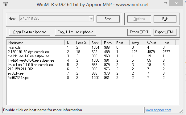

Endal oli Tartus nädal aega tagasi sama probleem. Saatsin toesse kirja selle pildiga.
Spoiler Spoiler Spoiler
Päev hiljem tuli kõne, et kas võivad ühendust jälgida. Järgmine päev tuli kõne, et panid tähele torrenti kasutamist jne. Loomulikult süüdistati torrentit, kuid peale seda enam packetlossi ei olnud, kuigi torrent töötas täpselt samamoodi edasi.

Sul numbrid ikka hoopis teisest mastaabist. Juba 0.5% paketikadu annab väga hästi tunda.

Elion mul Tartus viimane päev ja viimased 7 päeva.
nädal varem olid küll mingid kummalised põgusad packetlossid aga arvasin et ruuteri kala (gitsync uuendus vms)

Ilmsüüta icon_smile.gif ruuteri "peksmise" icon_cool.gif asemel oleksid võinud hoopis neti käitumist monitoorida või kasvõi lugeda EMT-i Mobiilneti alamteemat.
Siis oleksid juba ammu teada saanud, et "Pahategelase" nimi on:
IP Address : 213.192.190.170
Host Name : kjj-bb2-ge-0-2-0-12.ee.estpak.ee
Country : Finland
Ja vot see siis tekitab juba pikemat aega segadust ja segadused on märgata ka mobiilneti korral - juhul kui liiklus käib Estpakist läbi.
Ning see viga pole veel kusagile kadunud - järgmine pilt tänasest päevast - näitab seda selgelt endiselt, et see kadunud Hop on siis seesama "Pahategija":
Elisast Elioni test ja see läbib siis selle Estpaki:
PS: Mobiilneti korral parandab kuigivõrd see kui Dynamic APN-i asemel kasutada Google DNS-e. Aga seda peavad Elioni kasutajad ise järgi katsetama. icon_cool.gif

tahanteada, ICMP pole bacbone võrguseadmete jaoks eriline prioriteet, seega traceroutest ei maksa nüüd küll järeldusi kohe tegema hakata...
