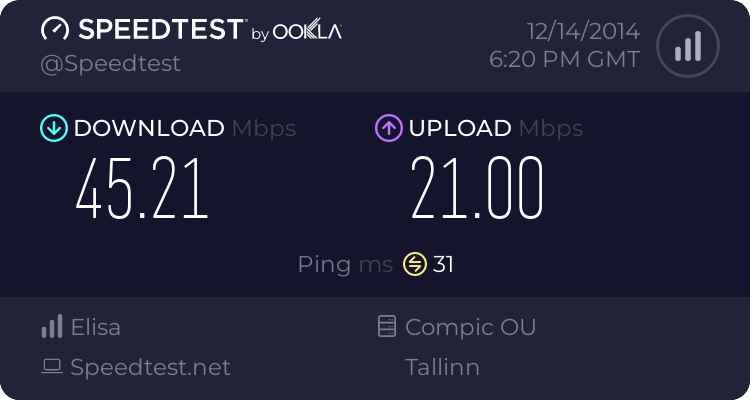

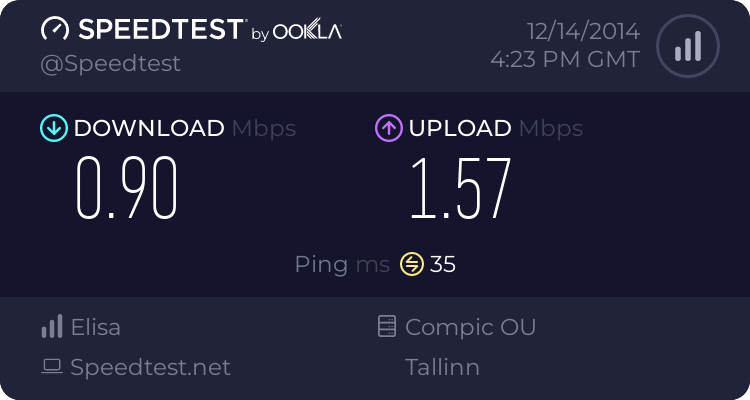

sõnum 14.12.2014 19:41:42 vasta tsitaadiga
Võimas elisa, ZUUMnet 50/10 Elisa 4G baasil siis icon_smile.gif
EDIT: youtube'ist ei suuda 240p videogi ära laadida, terve selle teksti kirjutamise aja bufferdab. Ja umbes nädala aega lihtsalt kaob mingil hetkel nett ära.... täiesti geniaalne icon_smile.gif

Muljetavaldav! Võtsid paketi ilma "kiirusegarantiita"?

ewur kirjutas:
nii ta on. tegelt ei ole algusest peale ta üle 25MB/s mul see nett läinud... a see ei old minu jaoks ka probleem... piiramatu kasutusmaht oli tähtsam. Aga viimase nädal aega on ikka täielik porno ja mitte see porno, mis keha imelikuks teeb... Pidevad katkemised... hetkel 144p video youtube'ist jääb seisma vahepeal. Uue postituse panemine siia võtab terve ilm aega... minuteid siis....
