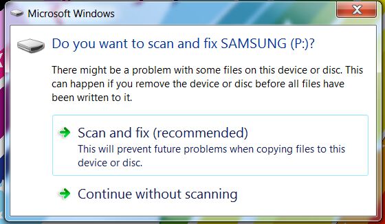

Peale arvuti restarti annab ühele välisele 2,5" 1TB USB3 Samsung kettale sellise teate vt.pilt. Peale ühte minutit kaotab ketta, ükskõik mida valin, kas fix või mitte. Siis on vait jupp aega, siis hakkab nn klõpsuma (kolksuma ise), siis mingi 5min pärast tekib ketas ise tagasi explorerisse. Jälle minut aega ja kaob ise... ilmselt mingi registri error sees restardist midagi kusagile ripakile ilmselt jäänud kuigi restardi ajal mingit kettale kirjutamist ega muud aktiivsust selle kettaga ei toimunud. Kahju kui kõik andmed nüüd uugametsa lähevad icon_sad.gif Sel ajal kui ketas nähtav exploreris on kõik kaustad ilusti näha. Avada midagi sellelt kettalt ei lase, läheb liivakell tööle ja Not Respond ja kogu lugu. Mida teha või millega saaks vähemalt andmed kuidagi ümber pumbata. Recovery ju ei aita kui minuti pärast kaotab ise usb-ga ühenduse icon_sad.gif Paluks abi, kel sellist asja ette tulnud või häid mõtteid.

Üks versioon - võimas ventikas peale jahutus6hku puhuma. Ja siis maksimaalselt jahedalt katsetad kas see tööaeg on pikem kui see 5 minutit ja kas laseb sind veel failidele ligi. V6i on ikkagi juba "nii hapu", et koduvahenditega enam ligi ei pääse.
PS: Vähemalt sellist Samsungi ketast kunagi olen näinud mille elektroonika m6ne minutiga kuumaks ja "lolliks" läks ja mida siis sai kasutatud koos v6imsa jahutusventilaatoriga.

Ketas täitsa jahe igatepidi, jahutuses ei ole asi. Jama selles, et ketast lahti võttes kesta seest on sel samsal elektroonika kokku ehitatud plaadi peale koos kettaga ehk ei ole mingi pistikuga vahetatav 2,5" sees icon_sad.gif

Mõne teise masina küljes pole proovinud?

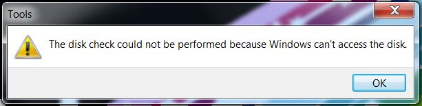

Jah, lausa kolme masina küljes (läppari ja teise lauaka peal ka, nii usb2 kui usb3 pesades), tulemus täpselt sama, kataloogidele ligi ei lase ja kusagil minuti pärast kaotab ketta ja siis mingi 5min pärast taastab ketta loetellu ja minuti pärast uuesti kaotab ise.... kurb... ilmselt on kontroller pihta saanud, ei taha uskuda, et ketas ilma kukkumata ja põrutamata laua peal seistes lihtsalt saba annab, praktiliselt uus ka teine, vaba mahtu ka kettal 3GB veel ehk kui ketast näitab siis ketta üldine info tuleb hetkeks aga jah, rohkem ligi ei lase. icon_evil.gif Ta ei lase mind isegi ketta propertiesse, et midagi üldse saaksin fixima hakata. Properties vajutades paneb liivakella ette ja annab Not Responding aknale ehk hangub ära kuniks viskab ketta minema (teeb jälle nähtamatuks üldse windoosa kõll kõll saatel)

Kust see ketas toite saab? Kui on eraldi toitekas, siis võib see olla vigane ja tööpinge ebastabiilne/ebapiisav.
USB kaablit on ka vahetatud?

samsungil omal pole slle keeta jaoks utiliiti? kui see ketas kohe usb3 pistikuga on, on keerulisem. sinna vahele on usb kontra tehtud ja sealt lugemine on väga tülikas. toivos aitab.

Minu kogemuste järgi on Samsungi kettad voolutarbe suhtes vähenõudlikud ehk lähevad välises karbis käima ka siis kui WDC vaid plõksub abitult. Igaks juhuks tuleks küll proovida erinevaid USB pesasid, et äkki jääb toide väheseks. Siis vahetada kaablit ja lõpuks vaadata, kas näiteks UBCD plaadi peal olevate utiliitidega laseb ketast kloonida. See eeldab küll vähemalt samasuurt teist ketast aga siis on mingi teine koopia olemas.
Äkki on mingi viirus, mis rikkus ketta failisüsteemi ja selle pärast ei saa windows enam andmetele ligi?
Üldiselt on nii, et esimese hoiatuse peale tuleb andmed kettalt varundada ja olla valmis selle kaotamiseks, kuni testidega pole vastupidist tõestatud. Ma arvasin, et lauaarvuti kõvaketas on ka otsi andmas, sest klõpsus kohati aga siis sain jälile(ketta asendamisel teisega olukord kordus), et viga oli toiteplokis, mille väljavahetamise järel enam tõrkeid ei esinenud (ptüi-ptüi-ptüi).
