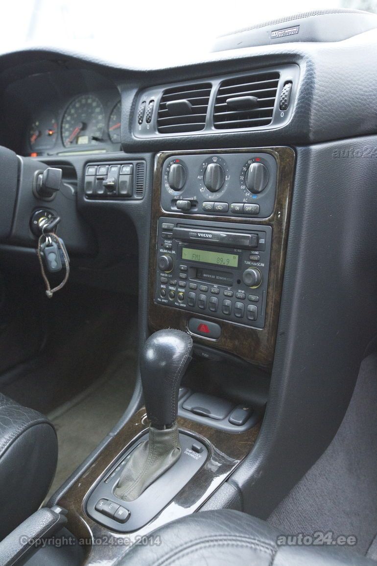

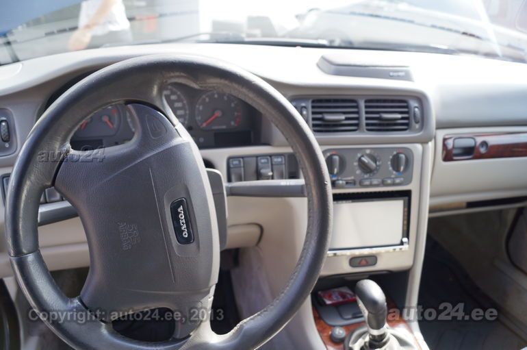

OT: rex, auto on 2000 aasta Volvo C70, mootoriks 2,3 liitrine T5, 176kW. Huvi korral näeb pilti siit (küll, aga pole autol enam selliseid velgi all, jookseb tehase originaalidel)

See CD-draivi sahtel on üsna õrn asi. Pane lihtsalt raami ühte serva hinged, teise mingi lukustus. Vajutad korra peale - lukustub, vajutad teist korda - tuleb lahti ja surub vedruga pisut eemale. Avaneb kas küljelt või ülevalt mõne cm jagu. Disain võiks olla muidugi selline, et suvaline narkar autosse pilku heites kohe ei taipaks, et vot sinna serva vajutades kerge vaevaga täitsa moeka tahvli kätte saab.
FM vastuvõtja on tänapäeval suht vähetähtis - isegi kõik Eesti raadiod saad netist otse kätte, lisaks hulganisti väljamaiseid. Moodsad fotokad on aga juba WiFiga.
BT A2DP jaoks olen ise sellist kasutanud. Suht ok, kuigi muidugi mitte päris high end. Lihtsalt hoidikus mobla jaoks ok, statsionaarsema lahenduse korral eelistaksin ilmselt Line Out võimalusega seadet ja kaablit. Võibolla mingit ekvalaiserit ka vahele enne võimu.
Auto küsimus tegelikult päris OT polegi, kuna armatuuri disain on ka suht oluline. Seal paistab suht konkreetne koht olevat:

Keegi on juba ka mingi edevama 2 DIN asja sinna pistnud:
Spoiler
7" tahvel sinna avasse siiski ava laiendamata ei mahu.
