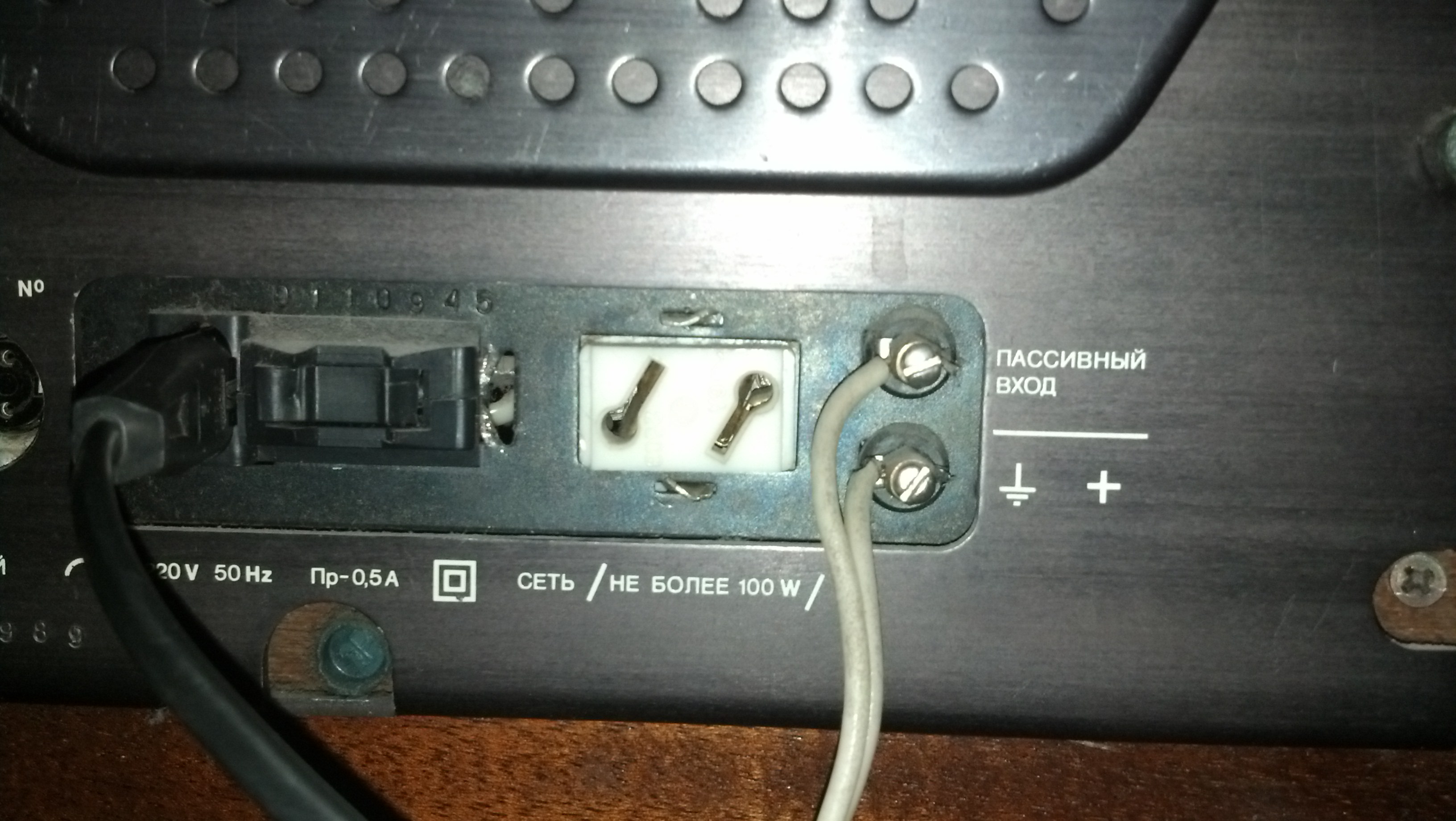

On ühed Radiotehnika S-70 kõlarid. Peal siis ka kood 35 AC-013.
Mis moel nad korralikult mängima saab? Mõlemad kõlarid paneelil siis.
Kui juhtme (valge pildil) külge ühendad, teevad häält küll, aga töötas vaid üks kõlar paneelil. Nii olid juba ühendatud ennem mind.

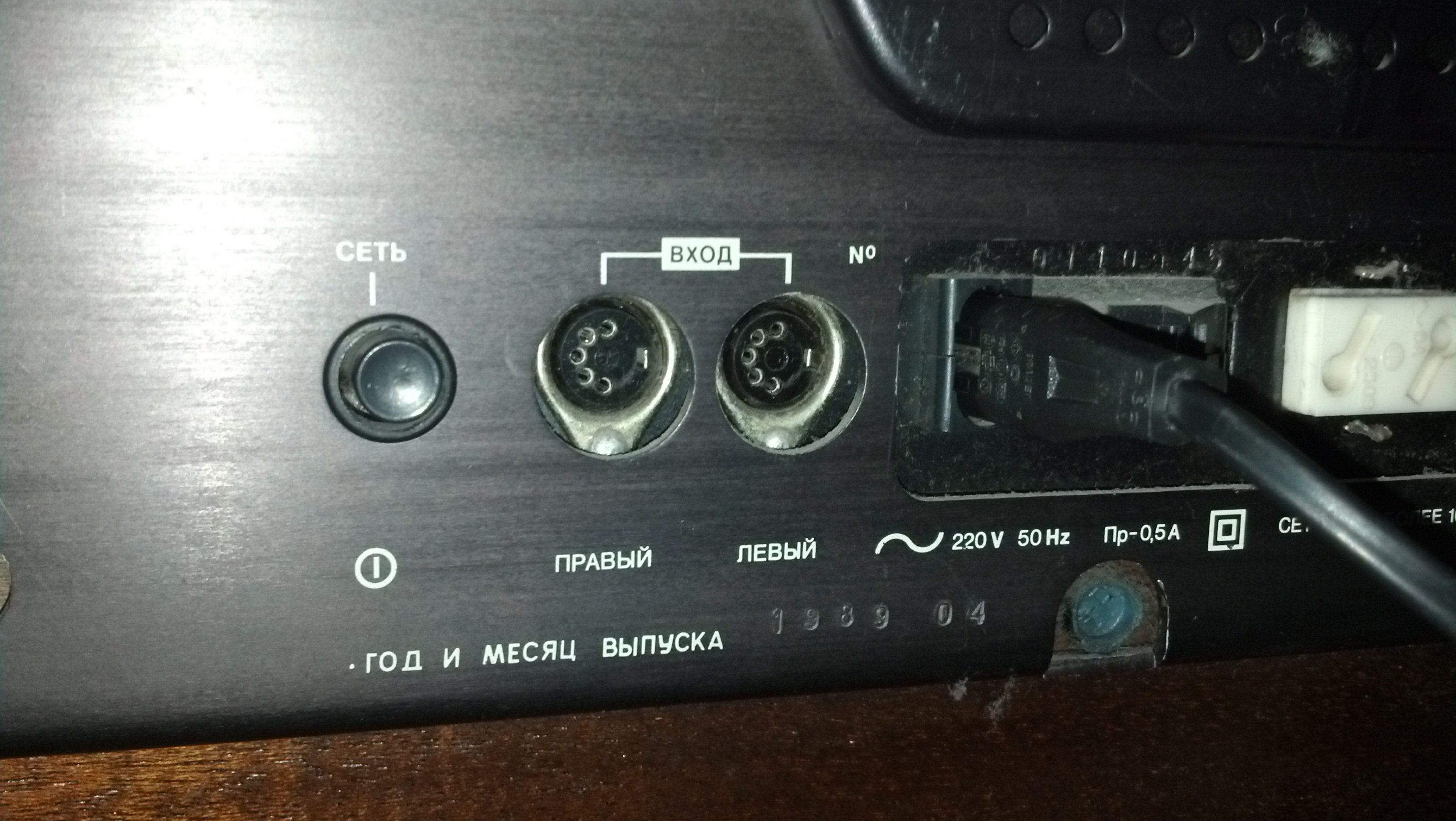

Kui panna külge toitejuhe (must pildil) ja lülitada nupust tagant sisse, siis plõnks, ja heli kõlaritest kaob. Kui mängijal volüüm täiesti põhja keerata, siis imevaikselt kuuleb, et mingi muusika isegi kõlaritest iniseb.
Või on miskit kuskil valesti ühendatud et kõlarid ei mängi? Või on miskit juurde vaja või õigesse avasse pista? Kaitsmed on õnneks terved. Välja lülitades tegi uuesti prõksu ja siis viskas põlema ka esipaneelil need kaks, -20 ja -30 tulukesed.
Või peab heli sisend minema hoopis seti poolsesse vhod aukudesse õige pistikuga, mitte nii nagu hetkel need valge juhtmega ühendatud on?

Need on võimendiga kõlarid, millel on ka passiivsisend. Kui toide sees ja sisse lülitatud, siis kõlarid võtavad passiivühenduse tagant ära, eeldades, et sa kasutad neid koos sisseehitatud võimendiga. Koos võimendiga tuleb jah kasutada neid musti Bxod sisendeid koos vastavate juhtmetega. Tõenäoliselt piisab, kui kasutada ühte neist, vastavalt kõlari paigutusele (vasak või parem). Vastava juhtme saab võib-olla poest, vanasti igatahes sai küll. Ja loomulikult siis tuleb kasutada eelvõimendi väljundit (põhimõtteliselt suva mp3mängija klapiväljundit), mitte ühendada sinna võimendi kõlariväljundit.
Kui kõlaril mängib passiivsisendit kasutades ainult üks kõlarielement kolmest, siis see pole hea märk. See tähendab, et midagi on katki. Mis täpselt, seda on raske oletada.

Vaata, et sinna valgesse pesasse midagi ei topi - sealt peaks 230V välja tulema! icon_cool.gif

Kuna õige voolujuhe puudus, siis voolujuhtme pidi ise tegema (mis läheb sinna valgesse pistikusse) - pidevalt sai särtsu icon_razz1.gif icon_lol.gif
Valge pistik töötab ka 220v sisendina. Mul neid DIN juhtmeid veel vanast ajast alles vist.

Miks neil siis 2 toite sisendit väljundit on 220V peale? Et see must, kus praegu juhe taga on ja mis vooluvõrgus istub ja siis see valge kõver pistik, mis toimib sisendi/väljundina? Mis neile peab mõlemale voolu peale panema? Või peaks praegu õige pistiku sebima ja sinna 220V valgesse peale panema hoopis?
Praegu katseobjektiks muusikakeskus, sellel taga heli väljund selle RCA kaabliga (pun/valge). Sellega peaks ju saama mängima, ja kui ei saa, siis on miskit läbi kõlaritel.

Valge on tegelikult väljund. Peale ju kirjutatud ka, et üle 100W ei soovitata välja võtta. See on nagu vanematel arvutitoitekatel monitoriväljund (krt, miks neid enam ei tehta?), et kuluks vähem seinapesasid. Saad voolu teise kõlli edasi vedada näiteks.
Eelvõimendatud signaali saad vast sellise vahejublakaga sisse:
http://www.oomipood.ee/product/cable-301/5din-pistik-2-rca-pesa-0-2m-in
Või sellega:
http://www.oomipood.ee/product/cable-305/5din-pistik-2-rca-pistik-1-2m-in&s=5din
Mälu järgi oli seal pinout selline, et keskmine mass ja üht poolt edasi minnes siis L ja R (või vastupidi). Ühte kõlli tood musta, teise punase RCA-pesa signaali. Võid veel sellise lisaks osta ja pikuti pooleks tõmmata:
http://www.oomipood.ee/product/cable-452/10/2-rca-pistik-2-rca-pistik-10m&s=rca
Must - levõi - L
Punane - pravõi - R
Kummalgi kõlaril kasutad vaid üht.

valge pistik on toite pesa teisele 220V seadmele.
need kõllid on aktiivsed. toite sisselülitamisel hakkavad mustad DIN pistikud töötama sisenditena ( kontaktid 5. signaal(+); 2. Signaal(-)). Passiivne sisend lülitakse välja.
ma ei saa aru miks neid DIN pistikuid on kaks, mõlemad on rööbiti ühendatud. kas selleks, et ühendada kaks ja enam kõlarit ühele kanalile, nii et teiset pesast viid signaali teisele kõlarile edasi?

Ähh, elektroonikud. Nende DIN juhtmetega tulid mõlemad kanalid sama kaablit pidi. Vasak kanal 3. kontakti küljes, parem kanal 5. kontakti küljes. Need pesad on seal nii kavalasti ühendatud, et ühe pesa 5. kontakt läheb võimendisse, 3. kontakt läheb aga teise pesa 5-ndasse kontakti, kust samasuguse kaabliga teise kõlarisse edasi veetakse. Nii saab täiendavate harukarpideta stereosignaali kahe kõlari vahel ära jagada, vaja ainult teises kõlaris kaabel õigesse auku pista.
