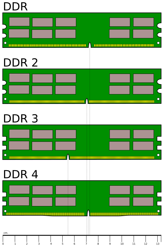

Möõtmed on samad aga keskel on see mingi auk teisel on see teises kohas nii et see ei sobinud sinna.

Siis ei olnud DDR3 kui auk ei sobinud. Või proovisid valetpidi
Auk on ddr3
