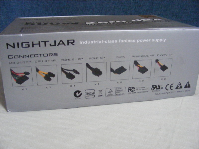

ST50NF'i pakend on halli värvi, mis ei ole enam traditsiooniline SilverStone'i puhul, sest SilverStone on tavaliselt väljastanud oma tooted mustas pakendis.
Pakendi ülemisel külje on välja toodud NightJar'i tunnusjooned ning 80 PLUS Bronze logo.
Pakendi külgedel on illustreeritud pildid otsikutest ja lisaks on kirja pandud voltidele vastavad amprid ja vatid.

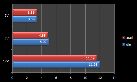

OCCT koormamine
Testisin toiteplokki nii, et esmalt võtsin voldid molexi otsikust voldid ning panin need kirja. Siis koormasin toiteplokki tarkvaraga ning võtsin uued voldid. Tõin välja võrdluse.
Tulemustena saab näha, et toiteplokk langetab volte, kui see toiteplokk on koormatud. Idle seisundis on voldid väga stabiilsed ning kõiguvad ainult mõne millivoldi võrra.
