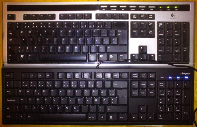

Plexgear SL-X on Logitech UltraX klaviatuurile kõige lähedasem asendus, mida ma seni kohanud olen - kõigi parameetrite poolest.
Vana ja kulunud UltraX kõrvuti SL-X-ga:
(ümber SL-X-i on tume vari, mis muudab pildil tema mõõtmed võrdseks UltraX-ga, tegelikult on tema servad kitsamad - klaviatuur on sama lai kui UltraX oleks kaldus servadeta. Vabandust pildi niru kvaliteedi pärast.)
Spetsifikatsioon (tootjapoolne):
klahvikäik: 2,5 mm
mõõdud (laius x sügavus x kõrgus): 447x135x23 mm
mass: 1 kg
juhtme pikkus: 1,8 m
ühenduse tüüp: USB 1.1
ühilduvus: Windows XP, Vista, 7 (need on tootja spetsifikatsioonis märgitud, loomulikult töötab see ka kõigi teiste, märkimata süsteemidega)
made in China
Plussid ja miinused (sh võrreldes UltraX-ga):
+ juhtmega USB klaviatuur
+ klahvid lühikese käiguga (2,5 mm), SCISSOR SWITCH tüüpi (sülearvuti klahvid)
+ full layout (kõik klahvid on olemas ja oma õige koha peal)
+ ei raiska ruumi (mõõtmed pole suuremad kui on hädavajalik, muutmata seejuures standardset klahvide suurust või paigutust - on sellegipoolest väiksem kui UltraX)
+ puuduvad mõttetud lisaklahvid (Makroklahve otsivad mängurid - ärge tulge virisema, lihtsalt hoidke eemale! See klaviatuur pole teile mõeldudki.)
+ madal profiil (esiserv on madalam kui UltraX serv)
Spoiler
kõrgus esimese klahvirea ees
UX - 14,5 mm
PG - 11,5 mm
kõrgus viimase klahvirea taga
UX - ~20 mm
PG - ~21 mm
+ suur mass ja jäikus (ligikaudu sama mis UltraX). Raske sisemine metallraam - klaviatuur ei nihku kergesti paigast, ei logise ega väändu ning suur mass summutab vibratsiooni ja klahvimüra.
+ vaikne klahvikäik (palju vaiksem kui UltraX - puudub UltraX klahvidele iseloomulik väike loks, mis klahvide puudutamisel teeb teravat lõginat)
+ Eestis kasutamiseks sobiv paigutus (SWE)
+ vastuvõetav hind (ostsin sisuliselt sama summa eest, millega kunagi UltraX ostetud sai - 199 SEK ehk umbes 22.30 € ehk 349 EEK)
+/- puuduvad meediaklahvid
- pimestavalt heledad sinised LED-id (caps lock, num lock, scroll lock). Nähtavasti tuleb heleduse vähendamiseks kinni teipida kas siis väljast- või seestpoolt korpust.
- kättesaadavus Eestis olematu, netis teadmata (näib, et neid müüb vaid Kjell & Company ja neilt veebitellimuse tegemine Eestisse on ilmselt võimatu)
- tõenäoliselt puudub Eesti klahvipaigutusega variant
Nii et UltraX tagaigatsejad - kui Rootsi satute, astuge mõnest selle firma poest läbi - selle lisakilo kojutassimine tasub end ära.
NB! Selle ülevaate mõte pole mingi ideaalse ülevaate koostamine, vaid otseselt ja üheselt - selle klaviatuuri olemasolu teadvustamine kõigile, kes Logitech UltraX-le asendajat otsivad. Võtke seda sellisena, nagu ta on.

See meediaklahvide puudumine oleks minu jaoks puudus. Isegi ultraXil ma tunnene, et võiks mõni meediaklahv veel juures olla

| Huvitav oleks proovida, ise võtsin asemele Fujitsu KB910. UltraX-ga võrreldes on klahvikäik mõnevõrra teistsugune, kuid peale algset harjumist oli raske öelda, kumb rohkem meeldib. Lisaks on suurem, raskem, randmetoe ja taustvalgustusega

| oliver253 kirjutas: |
| Huvitav oleks proovida, ise võtsin asemele Fujitsu KB910. UltraX-ga võrreldes on klahvikäik mõnevõrra teistsugune, kuid peale algset harjumist oli raske öelda, kumb rohkem meeldib. Lisaks on suurem, raskem, randmetoe ja taustvalgustusega |
Klahvikäik on sul teistsugune, kuna sel Fujitsul ei ole scissor switchid - see on tavaline lühikese käiguga membraanklaviatuur, nagu kõik viimase aja madalaprofiililised ja lühikese klahvikäiguga klaviatuurid, Logitechi uuemad mudelid sealhulgas. Kõige odavam scissor switchidega full keyboard (kui see plexgear välja arvata), on Logitech Wireless Solar Keyboard'i esimene mudel (teine on juba nuditud) ja selle hind on 3x UltraX. Enamus neist madalate klahvidega membraanklaviatuuridest on lisaks ka kerged, õhukese ja kõlava korpusega "lutsud", Fujitsu siis nähtavasti on selles osas üks väheseid erandeid.
Aga mulle lühikese käiguga membraan üldse ei istu - klahvikäik on võrreldes nii scissor switchide kui pika käiguga membraaniga nii ebamäärane, pehme ja lõtv, et ennemini kirjutan vanal, kõrgete klahvide ja pika käiguga klaviatuuril. Kui tahad lühikest klahvikäiku, siis membraani nii lühikese maa peal nähtavasti piisavalt hästi liikuma ei saa, ikka "kääre" on vaja. Ka lühikese käiguga Cherry ML mehaanilised lülitid ei pidavat väga head olema (nende hinnast rääkimata), nii et scissor switchile päris korralikku ja samaväärset asendust ei ole lihtsalt veel olemas.
Plexgeari klahvikäik on aga äravahetamiseni sarnane UltraX omaga, just sama täpne läpaka klahvi tunne, puudub vaid lõgin (ja see on pluss, mitte miinus).
Mis puutub meediaklahvide puudumisse, siis neid vajutan oma UltraX peal keskmiselt kord kuus (mul on vana mudel, millel pole seal volüüminuppe - muidu kasutaksin neid kindlasti tihemini). Ühesõnaga on need minu jaoks kasutud, kõik nende funktsioonid on ju mõne muu klahviga dubleeritud nagunii.
Muide, selle klaviatuuri leidmine juhuslikult külastatud poe juhuslikul riiulil juhuslikult näpitud klaviatuuride hulgas oli minu jaoks täielik, 100% üllatus. Olen igal juhul väga rahul, sama hästi oleksin võinud mööda kõndida sellest riiulist või poest.
Kui peaks UltraX asenduse otsingulugu ja põhjused kedagi huvitama, kes sellega juba kursis ei ole, siis UltraX-le korraliku asenduse leidmine on olnud üsna keeruline ja pikk ning seni nii lähedase tulemuseta. Samuti pole mina ainus, kes seda mudelit on taga igatsenud. Mingi hilisem ja tihedam osa sellest loost on kajastatud siin:
