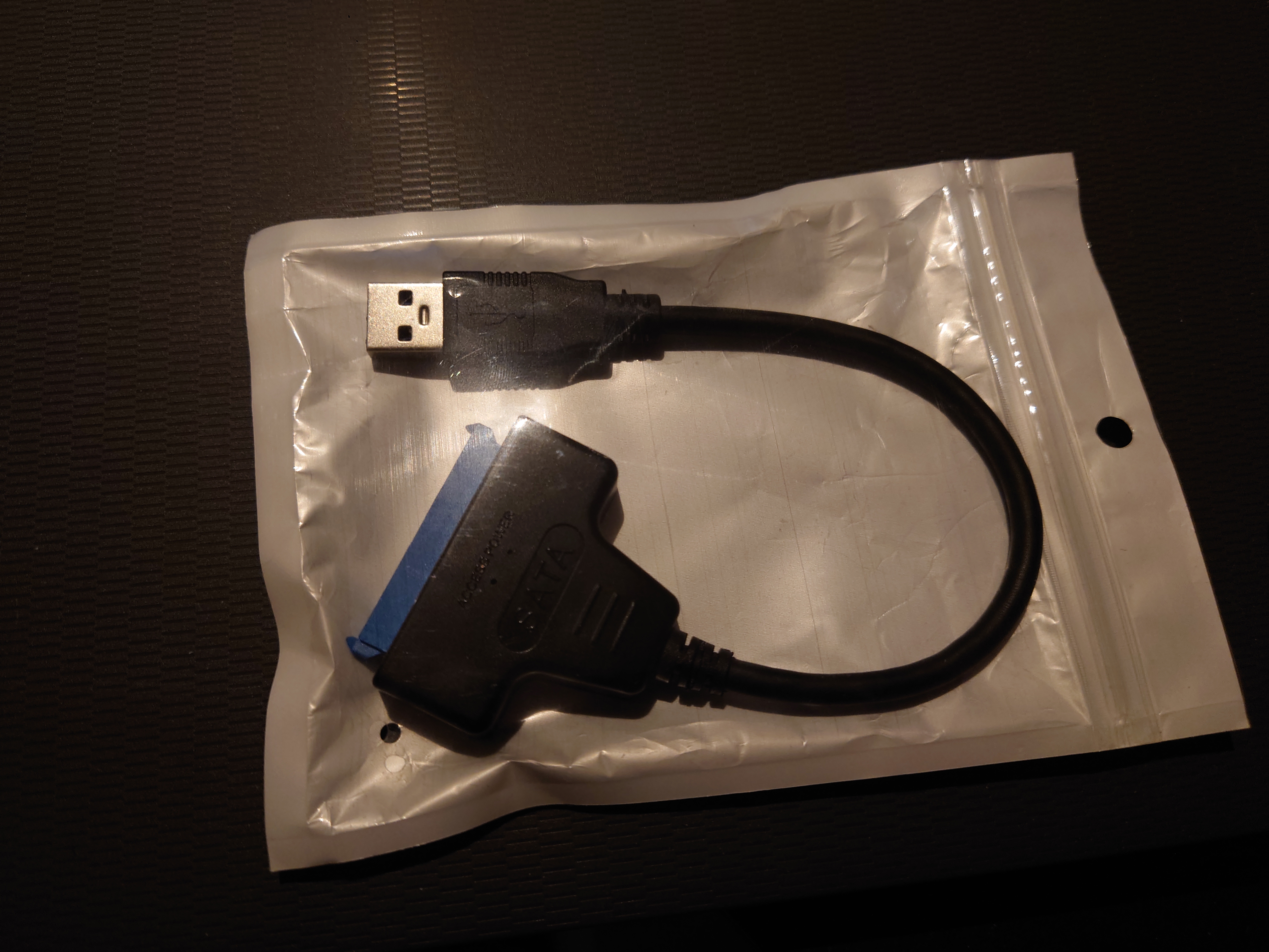

pistyk
HV veteran
![pistyk pistyk](https://foorum.hinnavaatlus.ee/images/avatars/upload/9d9bd2cb03ae52456eab048744cdb064.jpg)
liitunud: 11.08.2007
05.01.2023 17:49:17
Võin sulle sellist adapterit laenata kui tahad proovida mõne teise arvutiga ühendada oma ketast.
