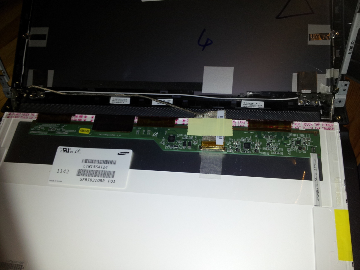

Tekkis küsimus, et hetkel on Asus N53SV läpakal 1366x768 ekraan. Kuid tekkis mõte vahetada see 1920x1080 vastu.
Võtsin ka ekraaniosa sülearvutil laiali ja olen aru saanud, et kasutusel on 40-pinnine ühendus. Netist olen igaltpoolt uurinud, et FULLHD'l on kasutusel 40-pinnine juhe ja sellepärast ei pruugi sobida, kuna 1366x768 ekraanil on kasutusel tavaliselt 20 pinnine juhe.
Et oskab keegi targem valgustada? Kas on vaja ka uus juhe osta või ei sobi üldse.

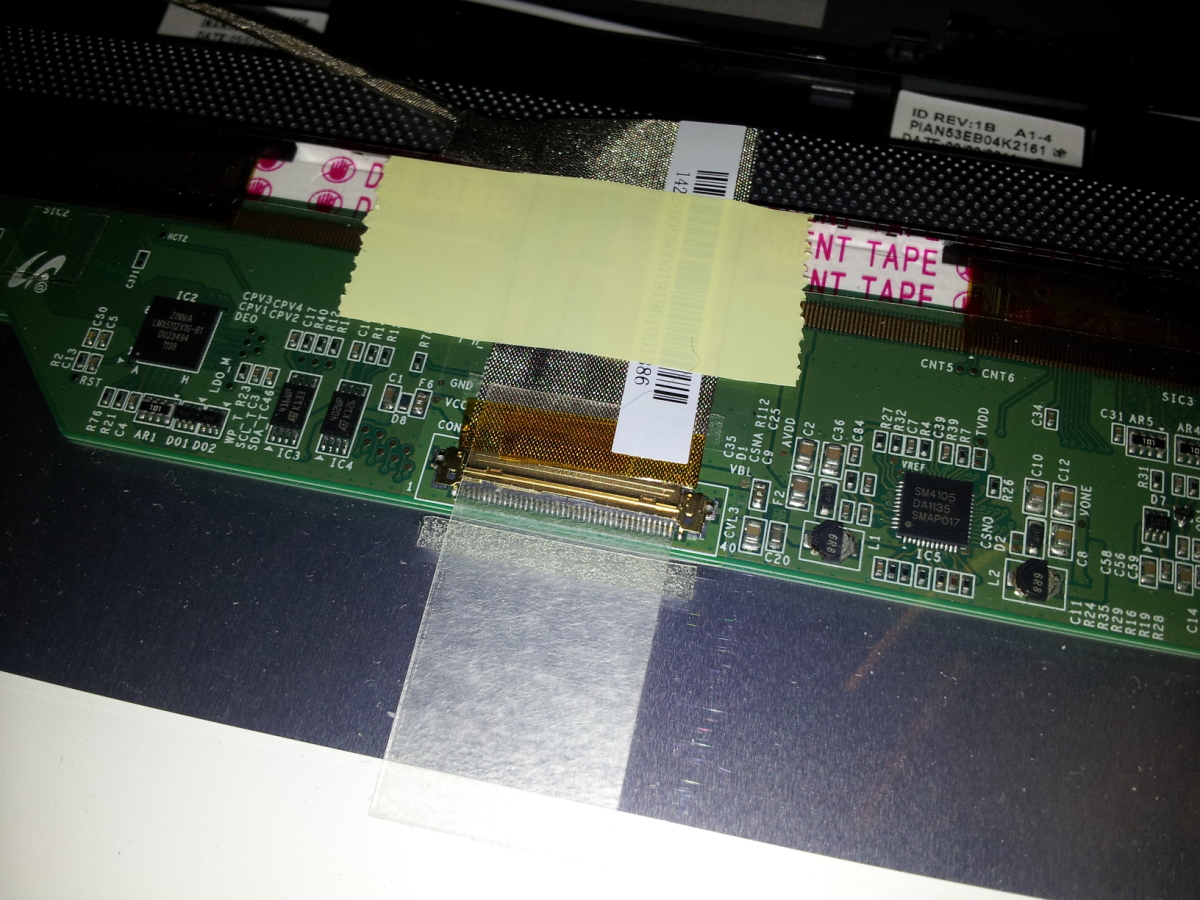

K3ndu, kus kurat sa selle 20 pin juhtme teooria üldse võtsid ??? sul on ju led ekraan ja see sul samamoodi 40 pinni nagu see mida sa osta tahtsid. sul ju ekraanist pildid, seal ju kirjas selgelt ekraani kood, paned selle googlesse ja saad et sul 40 pin ekraan. Teise pildi pealt saad ju lugeda ise pinnid üle, nähe et 40 pinni ju. Sobib sulle küll see ekraan suure resoga
