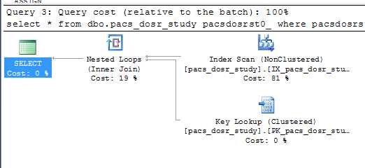

Hetkel aga hablasin lahti, milles küsimus on vist ja ega sel viisil suurt vist midagi teha ka pole.. kuigi ma natuke uurin veel. Ühesõnaga, Hibernate genereerib sellise päringu:
sql:
  1. SELECT * FROM dbo.pacs_dosr_study pacsdosrst0_ WHERE pacsdosrst0_.accession_number= @P0  AND pacsdosrst0_.patient_id= @P1
Sinna pannakse siis päringu tegemise ajal õiged väärtused sisse. Tulemuseks on selline execution plan ja 1,5 sekundit runtime.
Spoiler Spoiler Spoiler

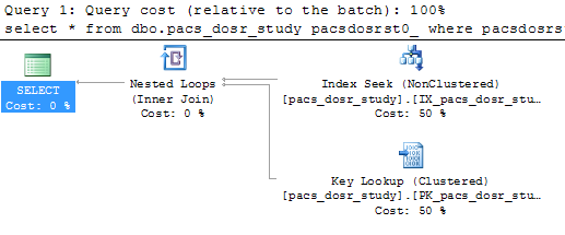

SSMS kaudu käsitsi sama päringut tehes sellisel kujul tehes:
sql:
  1. SELECT * FROM dbo.pacs_dosr_study pacsdosrst0_ WHERE pacsdosrst0_.accession_number= 'zzz'  AND pacsdosrst0_.patient_id= 'xxx'
Execution plan selline ja jookseb nagu õlitatud välk:
Kui nüüd õnnestuks kuidagi Hibernate'i päringule see plan peale suruda, siis oleks juba päris äge. icon_razz.gif Must investigate further.

Selgus, et kühvel suuresti oligi selles, et väljad olid VARCHAR, aga MS SQL'i JDBC draiver vaikimisi saatis kõik parameetrid baasi NVARCHAR tüübina. Kuna tüübid täpselt ei sobinud, siis läks index seek asemel käiku index scan, mis oli kosmiliselt aeglasem. Kõige lihtsam ja valutum lahendus oli hetkel asjakohased väljad NVARCHAR'iks konverteerida ja index uuesti ehitada. Sain päringu kiiruse millisekunditesse.
