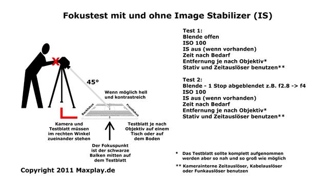

Eks kõik vesistavad ja tahaks 70-200 f2.8 toru omada.
Tee konkreetne test. Äkki paneb autofookus alati sama suuruse jagu mõõda ja lähene natuke analüütilisemalt.
- Võta näiteks see pilt: http://www.photo.net/learn/focustest/scale45.jpg ja prindi välja või võta joonlaud.
- pane kaamera fokusseerima keskmise punkti alusel
- pane prinditud leht või joonlaud enda kaamera ette 45° nurga alla ja fokusseeri konkreetset sihtmärki.
Tulemus peaks olema midagi sellist
Tee võimalikult suure avaga, et võimendada tulemust ning näed ära, kas:
- fokusseerib ette
- fokusseerib taha
- ei fokusseeri kuskile teravalt
- fokusseerib täpselt keskele

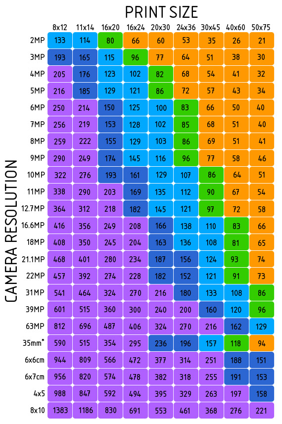

Kui tahta A1 - A0 suuruses teravat pilti,ma mõtlen tõesti korralikku,milline fotoaparaat seda võimaldab? Vanasti oleks olnud plaat või laifilm fotikas.

Ülemised väärtused on tollides, ehk korruta 2.54-ga läbi, et sentimeetrites saada. Ehk siis kui tahta väga head ppi-d A0 puhul, siis sul on vaja ikkagi plaatkaamerate poole vaadata.

Mis on terav, mis on korralik? Liiga subjektiivsed väljendid. Toomas Hendrik Ilvese paraadfotod tehti mu mäletamist mööda 12 megapikslise poolkaadriga (Nikon D300) ja keegi ei kurda. Kõik oleneb sellest kui lähedalt plaanid vaadata ning millist teravust taga ajad.
Kui mööda linna ringi kõndida siis näeb väga suuri fotosid. Kas tõepoolest tänapäeval kõik need on filmile või suureformaadiliste kaameratega üles võetud? Julgen kahelda.
Kogemusi praktikult: http://www.minuprint.com/kasulikku-lugemist/kui-suur-peab-pildifail-olema

Kas üldiselt foto pikkuse suhe laiusesse ei määra rolli?
Nt kui horisont sirgeks tõmmata, läheb see täiesti paigast.

Azatris, aga siis aja horisont sirgeks nii, et lõikad kõiki külgi. Küljesuhe peaks samaks jääma.

Ma küsin, et kas sellel ratiol on olulist tagamõtet või ei.

Siin ei ole õiget või valet varianti - fotograafi (ja tellija) valik. Pildistatakse näiteks ruuduna isegi pilte, rääkimata siis erinevatest küljepikkustest kuni eriti pikkade ja kitsaste panoraamideni välja.

Azatris, Vahe tekib siis, kui pilt on vaja paberile panna
1:1, 16:9, 2:3, 3:4 on vast põhilised küljesuhted, mida kasutatakse ning seda tulenevalt ekraani/paberi küljesuhetest
