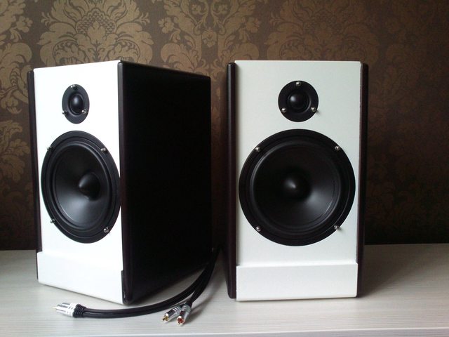

sõnum 24.06.2013 15:42:54 vasta tsitaadiga
kembadesig kirjutas:
Väljanägemiselt veidi teistsugune SOLO 6C!
Magamistoa kummutile sobivad päris kenasti.
*kõlarite must osa sai MDF´i pealt maha kakutud, võimu nivoo indikaator (nn ekraan) ja katte kinnitusaugud kõlari esiosast eemaldatud - augud täidetud, puldi töövõime on endine
*MDF pritspahtliga kaetud, seejärel krunditud ja valgeks värvitud (läikiv valge)
*mõnest kohast on veel pisikesed teibitükid vaja eemaldada ning siis piiiiiisikesed värviparandused teha
*lisaks sai kastide sisse veidi lambavilla liimitud
*uute kinnituste prooviks sisse pandud elemendid uuesti välja ja terve kast üleni laki alla
Ajanappuse tõttu on kõlarid mõnda aega sellisena seisnud, ehk ikka leiab kunagi aega et üleni paksu laki alla ka panna.

Noname
HV Guru
Noname
liitunud: 26.10.2002
Autoriseeritud ID-kaardiga
sõnum 24.06.2013 23:07:44 vasta tsitaadiga
Kas 6c-l on ka see viga, et kui sisse lülitada ja midagi taha ei ühenda on pidev toitemüra kuulda?

kembadesig
HV veteran
kembadesig
liitunud: 18.10.2010
sõnum 24.06.2013 23:18:06 vasta tsitaadiga
Noname kirjutas:
SOLO 6C´l on peatoide mis siis nullib ära terves ulatuses, lisaks on siis "mute" - puldilt kasutatav, paneb asja justkui standby reziimi (nn ekraanil hakkab kaks kriipsu vilkuma). Mute/standby reziimil on toitemüra kuulda, kuid pead kõrvaga sisuliselt vastu elementi ronima, et seda kuulda oleks.

von Wu
HV Guru
von Wu
liitunud: 12.10.2007
sõnum 25.06.2013 00:58:10 vasta tsitaadiga
On muidu ka müra kuulda ja ei pea vastu elementi ronima, aga midagi hullu siiski pole. Kuuled ainult siis kui hästi vaikselt kõlarite eest paigal oled.

kembadesig
HV veteran
kembadesig
sõnum 25.06.2013 09:50:11 vasta tsitaadiga
von Wu kirjutas:
Kui kõlarid lauapeal (lähedal) on ja toas täielik vaikus, siis ehk tõesti... Vastasel juhul pead krvaga vastu elementi ronima.

Noname
HV Guru
Noname
sõnum 25.06.2013 13:24:09 vasta tsitaadiga
Ühesõnaga ainuke mis aitab on juhtme seinast välja tõmbamine või tagant lüliti kallale minemine? icon_sad.gif
Solo 7C-del sama viga, tra kui haiged inimesed töötavad seal firmas, milleks teha asi suht hea ja siis sellise veaga perse keerata icon_lol.gif
