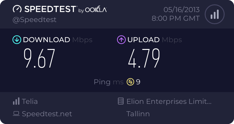

Maldur
HV veteran
liitunud: 02.02.2007
06.05.2013 20:53:10
| Millised pingiajad peaksid olema VDSL2 puhul? Speedtest näitab mul stabiilselt 7ms Elioni serverisse, asjakohane utiliit aga 8,xxx kuni 11,xxx (Network Utility, 194.126.124.222).

15.05.2013 17:49:33
Ei läinudki nii libedalt. VDSL sakkis alul ikka hullusti.
Täna vedasin maja seina mööda sissetulevast kaablist otse juhtme ruuterisse (endises oli 3 vaheühendust).
Tulemus:
| Kommentaarid: 32 loe/lisa |
Kasutajad arvavad: |
1 :: |
0 :: |
28 |
| tagasi üles |
