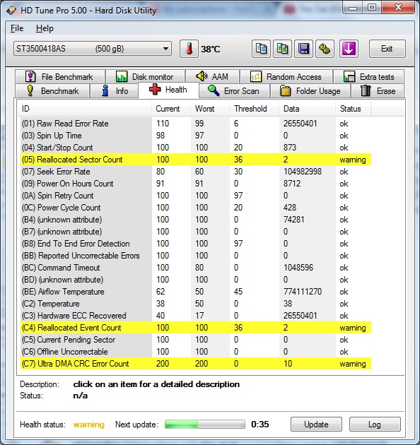

Nii, CrystalDiskInfo ja HD Tune Pro annavad "Reallocated Sectors Count" errorit, üle nädala olen jälginud, suurenenud see arv pole.
Täna lasin huvipärast Seagate enda programmiga windowsis üle, et vaadata kas see annab SMART erroreid, see ütles, et kõik korras.
Kas teised programmid ei oska selle ketta SMART infot korralikult lugeda või ei oska seatools seda teha?
Igastahes ketta mudel on: Seagate ST3500418AS.

Tee HD Tune näidatavatest SMART andmetest screenshot ja näita ette.

Crystal disk info teisi erroreid ei anna, aga HDTune:

Kahe (edukalt) ümbermapitud sektori peale ei tee tootja utiliit loomulikult teist nägugi, täpselt nagu SMARTki (current väärtus on endiselt 100, ehk mõtteline osuti on skaalal "täiesti korras" väärtuse peal). Kollaseks värvib need read ja hoiatab võimalikust probleemist vaid HD Tune programm.
Kui see number püsivalt suurenema ei hakka, ei ole see suurem asi probleem.
Mul on endal (andmehoidlana, mitte süsteemikettana) kasutusel üks ST31500341AS, mis kohe alguses 3 sektorit ümber mappis ja siis mõni kuu hiljem veel kolm. Kuue ümbermapitud sektoriga on ta nüüd töötanud 26636 tundi ja juurde pole vigaseid sektoreid tekkinud. Küllap oli platteri pinna defektidega tegemist, mitte vigastustega.
Jälgida võiksid veel ka Ultra DMA CRC Error Count väärtust - see on küll praegu OK, aga kui ta suurenema hakkab, on vigane tõenäoliselt kas ketta SATA kaabel või pistikupesa emaplaadil või kettal endal. Sel juhul proovi mõnda muud emaplaadi pesa ja kui see midagi ei muuda, vaheta kaabel.
