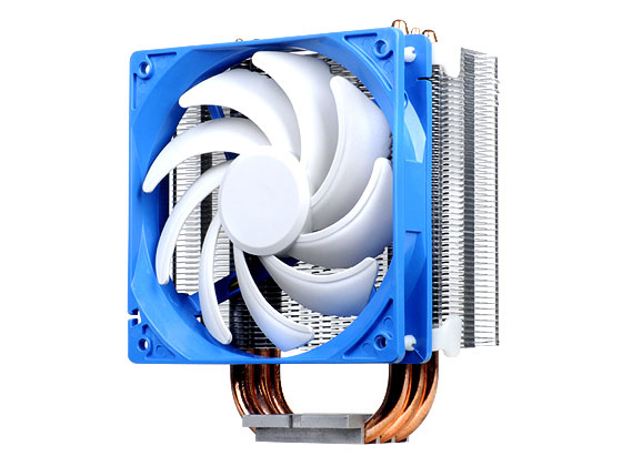

Ülevaade: SilverStone AR01 |
Alustan oma ülevaadet tänades SilverStone Technology'it, kes saatis mulle AR01 protsessori jahuti. AR01 jahutus kuulub Argon seeriasse. Argon seeriasse kuuluvad kõrge jahutusvõimega jahutused. AR01 iseärasuses on 3x 8mm'ist kuumatoru, mis on ühendatud jahutuse jalaga. Tootega on kaasas uus, kompaktne 120mm PWM funktsiooniga ventilaator, mis on tasakaalustatud suurepäraselt õhuvoolu ja vaikuse vahel. Samas soodustab see ventilaator soojuse hajumist ja jahutab komponente protsessori ümber. Jahutus on mõeldud neile, kes vajavad kõrget jahutusvõimsust ning samas ka mõistliku hinda.

Jahutusest ise
Jahutus on torni tüüpi ning omapärase välimusega.
Jahutus koosneb vasest jalast, mida läbivad 3 U-kujulist kuumatoru. Jahutus kasutab HDC ( Heat-pipe Direct Contact ) tehnoloogiat, mis lubab kuumatorudel püüda endale rohkem kuumust protsessorilt.
Jahutus kaalub 420 grammi, mis on suhteliselt kerge ning suurusteks on 120mm*50mm*159mm, mis samas ei ole tegelikkuses väga suur mõningate teiste jahutustega.
Jahutuse kuumatorude küljes on alumiiniumplaadikesed, mille külge on võimalik kinnitada kaks ventilaatorit, mis puhuvad sooja õhu alumiiniumplaadikeste vahelt välja. AR01 kasutab ventilaatorite kinnitamiseks patenteeritud tehnoloogiat. See tehnoloogia kasutab kummist ventilaatori kinniteid, mis kinnituvad ühe otsaga ventilaatori külge ja teise otsaga jahutuse alumiiniumribide vahele.
Pealt on jahutusel T-kujuline patenteteeritud tekstuur, mis tagab parema soojajuhitavuse. Pildilt on näha ka kuumatorude otsasi.
Ventilaator
SilverStone AR01-ga on kaasas 120 millimeetrine ventilaator. Kaasasolev ventilaator on sinist värvi, seega see pakub lisaks jahutusele ka silmailu korpustesse.
Ventilaator kasutab toiteks 4-pinnist otsikut, mis võimaldab kasutada PWM funktsiooni. PWM funktsioon lubab muuta ventilaatori pöördeid minutis. Kui emaplaadil ei ole 4-pinnist toidet, siis on võimalik kasutada ka 3-pinnist pesa, aga sel juhul PWM funktsiooni kasutada ei saa.

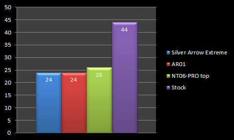

Testimine
Ülevaatusel osalenud masin:
Emaplaat: GigaByte P67A-UD3-B3
Protsessor: Intel I5-3570K @ 3.40 GHz
Heatsink : AR01
RAM: Corsair XMS3 6GB @ 1600MHz
Videokaart: Sapphire HD Radeon 6850 1GB DDR5
HDD: Samsung 250GB HD250HJ SATA
Toiteplokk: Seasonic SS-650HT 650W
Korpus: In Win Mana 136
Lisaventilaatorid : AP123
Tarkvara: SpeedFan, Prime95
Testimine käis minul nii, et esmalt lasin arvutil seista 10 minutit, lastes ventilaatoril olla miinimumi peal, ning siis võtsin core0 väärtuse kasutades SpeedFan tarkvara. Kui see oli tehtud, siis toimisin küll samamoodi, kuid seekord oli ventilaatori kiirus 100% (~2200RPM). Olles võtnud ka selle temperatuuri alustasin protsessori kuumutamisega. Kuumutamiseks kasutasin Prime95 tarkvara. Lasin olla protsessoril täiskoormusel 10 minutit, esmalt 1000RPM'il ja siis 2200RPM'il. Saanud tulemuse, võrdlesin seda protsessori tootjapoolse jahutuse ning oma eelmiste jahutustega.
Tulemus:

Kokkuvõte
Kokkuvõtteks võin öelda, et see on igati hea jahutus, sest see on vaikne ning seda paigaldada on vägagi kerge ja kiire. Jahutus on pigem neile, kes armastavad vaiksemat jahutust. Jahutusel on silmailu pakkuv disain ning vajadusel saab kerge vaevaga lisada teise ventilaatori.

| Tulemus on uskumatult kehv.Paneb kahtlema paigalduse kvaliteedis.

| Kontrollisin kinnitust , aga samas termopastaga koonerdasin

Väga kahtlane tulemus, kahtlen, et see halvemini jahutab kui stock cooler.
Protsessori tegid ikka puhtaks, või panid sellisele protsessorile nagu piltidel termopasta ja jahutuse peale?
Lisaks sellele kuidas ülejäänud kastis jahutusega on, exhaust ventikat nagu ei näe kastil taga.

Graafikutel võiks ikka iga jahuti olla oma värviga, mitte nii, et ühel graafikul on Stock heleroosa ja teisel tumeroosa.

Termopasta sai küll vahetatud, aga nagu ma juba ütlesin, et sai koonerdatud ja teen täna ühe testi veel, kus see kord ma ei koonerda.
Krist2an : selge, järgmistes ülevaadetes tulevad uued värvid( mitte ainult roosad )
