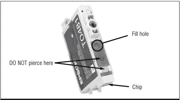

sõnum 07.04.2013 13:48:43 EPSON STYLUS DX3850 Jama ???? vasta tsitaadiga
Ühesõnaga alustame siis algusest. Ostsin läbi neti printeri. Tuli kiiresti kohale, sain kaasa värve kuid puudu oli ainult must värvikasset. Ok ostsin siis uue kasseti ja panin sisse. Kohe hakkas ka probleem pihta. Skännib pilte ilusti, AGA ei prindi ega kopeeri. Saadab välja ainult valged paberid. Ok sai lahti võetud ja siis puhastatud kuid ikka ei midagi. Samas näitas värvikontrolli ajal,et kogu selle printimise/kopeerimise ajal must värv muudkui vähenes. icon_evil.gif Mitu tundi närvitsemist ja ikka ei midagi . Milles viga võib olla ? Kas printer vigane, värvikasseti viga või üldse kasutu masin ? icon_exclaim.gif
tagasi üles

Signe89
HV vaatleja
liitunud: 10.08.2011
sõnum 09.04.2013 09:14:57 vasta tsitaadiga
madedog kirjutas:
Värvikassetilt ikka selle lehekese alt ära võtsid?
tegemist Epson Stylus DX 3850 printeriga ja paigaldamisel küll ei olnud kuskil kirjas,et peaks midagi eemaldama. Värvitooniks T0611 Must

sõnum 09.04.2013 20:39:27 vasta tsitaadiga
trip kirjutas:
Signe89, kas tindikassettidelt selline kollase värviga lipik "pull" kirjaga enne paigaldamist oli eemaldatud?
" Puuga pole pähe saanud ,aga peidan loomulikkust värvi alla ! icon_biggrin.gif
Tegemist siis sellise kassetiga icon_smile.gif Saan vist hakkama ka icon_wink.gif

sõnum 10.04.2013 07:35:43 vasta tsitaadiga
alustame sellest, et ostsid internetist kasutatud printeri?
lisaks polnud sellel musta kassetti= kasseti koht oli tühi?
kuna pole teada, kaua seda tindipotti pole seal olnud, on suur tõenäosus, et musta prindi düüsid on ära kuivanud
lisaks võib olla ka nii, et pea oli juba enne müüki tuksis.
1. variant oleks kodukeemiaga (nuuskpiiritus) katsuda düüse lahti leotada
2. variant, et äkki ei suuda printer tinti ette pumbata (kas tindipottide initsialiseerimise programmi kasutasid?)
Kommentaarid: 242 loe/lisa Kasutajad arvavad:  :: 4 :: 3 :: 204

Signe89
HV vaatleja
sõnum 14.04.2013 19:52:58 vasta tsitaadiga
kännuämmelg kirjutas:
Hakkasin siis ise natukle uurima maad.
Inimene kelle käest ostsin väitis,et printer seisis pea aasta niisama . Teised värvid kaasas,aga must oli tühjaks saanud ja eemaldas kasseti. Ise mõtlen ,et värk katki ei saanud olla. Põhjus lihtne- kui ostsin uue värvikasseti ja selle sisse panin siis printer ei printinud ja koopiaid teha ei saanud. Pms sai skännida ja hiljem siis niiöelda foto ilmutada,aga ilmam usta värvita. Kopeerides/printides saadab mulle välja musta lehe.
Seda enam, et algselt paigaldatud must kasset oli korras. Seda enam ,et masin leidis kohe värvi ja mitmeid tulutuid katseid üritades printida või kopeerida hakkas see must värv nii öelda vähenema seni kui näitas,et kasset tühi on. Ostsin siis värvi täited(3x30ml + Flush ehk mingi lillakat tooni vedelik piirituse lõhnaga. ) Kuidas neid düüse puhastada ei oska kahjuks ise icon_sad.gif
Ehk oskab keegi aidata ? Printeriks siis Epson Stylus DX 3850

kännuämmelg
HV Guru
kännuämmelg
liitunud: 27.08.2002
sõnum 14.04.2013 20:32:59 vasta tsitaadiga
Signe89 kirjutas:
.. Kopeerides/printides saadab mulle välja musta lehe.
sellest osast Su tekstist ei saanud päris aru kas must tähendab määrdunut või siiski musta?
ühesõnaga on nii, et kui sellel masinal tindipotti sees pole, siis masin midagi ei tee- kasseti küljes on tilluke kiip, mis annab infot.
see, et tinti väheneb(arvuti arvates) on kah põhjustatud samast kiibist

Signe89
HV vaatleja
sõnum 15.04.2013 19:58:34 vasta tsitaadiga
Jah vabandan ja parandan.
Ehk siis printides ja kopeerides saadab välja mulle täiesti valge lehe mitte millegagi..
Kas siis võis tõesti kasseti vigane olla ?
Värve vahetada ei saa oma vahel(asukohta) ning ilma ühe kassetita ei tööta üldse. samamoodi ei prindi/kopeeri kui üks neljast värvist puudu.

kännuämmelg
HV Guru
kännuämmelg
sõnum 15.04.2013 20:01:59 vasta tsitaadiga
vigane on prindipea (99% tõenäosus). healjuhul saab puhastamisega hakkama, kehvemal juhul võid printeriga hüvasti jätta.
Puhastamisprotseduure ma kirjeldama ei hakka, sest igal juhul on need häkid ning nende positiivne tulemus pole garanteeritud.

tont23 kirjutas:
kunagi oli epsoni printeritel ka initsialiseerimise rogramm, mis tähendas lihtsalt räiget tindi ettepumamist. see oli mõeldud uue tindi paigaldamisel õhu vahelt eemaldamiseks.
üldiselt imeb pump iga kord, kui pea algasendisse saabub, tinti ette. Kindlasti teeb ta seda masina käivitamise ajal ning enamikel printeritel ka masina väljalülitamise ajal. Need pumpamised oleks pidanud hädalise kirjelduse juures vähemalt mingil määral musta kirja tekitama (arvestada võiks et antud mustal peal peaks olema mõnikümmend düüsi)
On muidugi võimalus,et tindi pagaldamisel on tehtud mingi suurem apsakas (tindipoti peal olev õhutusava pole avatud, või on ummistunud, tindipoti muhv, kuhu läheb tindivõtu "pulk", pole õhutihe, vms)
kuid oma kogemus (küll vanemast ajast, aga loendamatute printerite probleemidega maadlemisest) julgeb panustada prindipea probleemile.
Nagu juba varem mainisin, võib tilgake nuuskpiiritust ummistunud pea parandada, kuid on ka oht, et rikub selle lootusetult.
