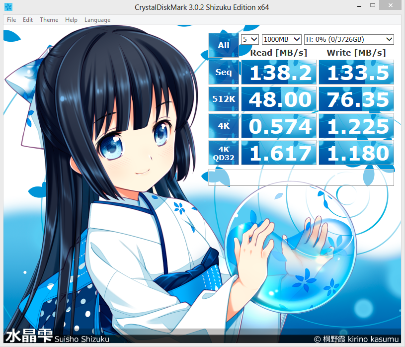

ahjaaa, siin siis pildike ka 4tb seagate tulemusest mis sai juba 2 nädalakest tagasi tehtud:

| SurfData kirjutas: |
Spoiler
Ka selle põhjal võib üpris kindlalt öelda, et on jah 5900rpm ketas
Isegi veel aeglasem kui oletada võis, ca 800GB platteri tasemel (kuigi on 4x1TB platterid).
Hitachi 5K4000 (5x800GB platterid ja 5700rpm) andis just sarnased numbrid.
