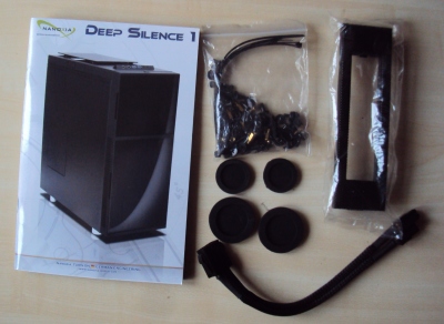

Pakendi sisu:
  • Nanoxia Deep Silence 1
  • Kasutusjuhend
  • Kruvid
  • Vesijahutus aukude katted
  • 5.25 > 3.5 esipaneeli kate
  • Kaablivitsad
  • Protsessori toitejuhtme pikendus
Pakend ja pakendi sisu:
Pakendi esi ja tagakülg on äärmiselt informatiivsed, kuna ära on toodud peaaegu kõik põhiomadused koos piltidega. Kuid üldiselt on põhijutt siiski vaikusest ja madalatest temperatuuridest, mida see korpus suudab pakkuda. Esiküljel on ka pilt korpusest, mis minu puhul Anthracite versioon. Peale selle saab veel valida kolme versiooni vahel, millel kõigil on erinevat värvi esiuks. Üks versioon on ka üleni täiesti valge. Pakendi külgedel on erinevates keeltes ära toodud korpuse andmed, mis on ka minul ülal välja toodud.

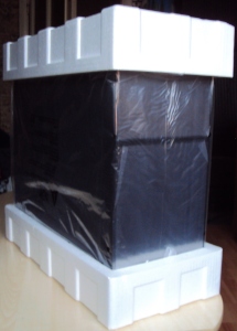

Korpuse pakend on jällegi traditsiooniline. Esmalt on korpus kilekoti sees ja siis omakorda kahe penoplasti tüki vahel. Mis natukene erinev teistest on see, et pehmendused olid ka korpuses ees ja taga. Kuid pildistamise ajaks võtsin ma need eest ära.
Kõik peale kasutusjuhendi on ära pakitud väikesesse pappkarpi. Peale korpuse leiab veel päris huvitavaid asju pakendist. Alustades vasakult, on tegu kasutusjuhendiga mis on äärmiselt hästi illustreeritud. Isegi arvutivõõras inimene peaks selle abil arvuti suutma kokku panna. Veel leiab kotitäie kruve, mille sees on ka paar kaablivitsa. Nende alt leiame neli kummikatet. Need saab ära vahetada olemasolevate vesijahutus aukude katetega. Nendel puuduvad augud, ning seega pääseb vähem tolmu korpusesse. Täiesti paremal on veel 5.25 > 3.5 esipaneeli kate, ning täiesti all on protsessori toitejuhtme pikendus.

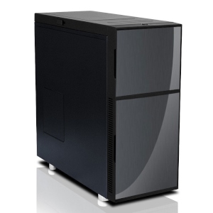

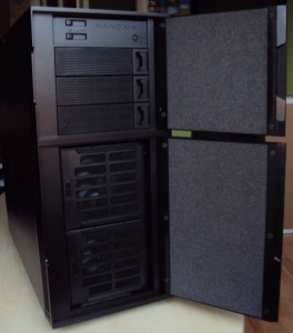

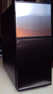

Korpuse esiosa meenutab meeletult Fractal Design'i korpuseid, kuid siiski on olemas ka väike erinevus. Nimelt on Nanoxia esiuks jaotatud kaheks, kuid Fractal Design'il on see kõik üks ühine uks. Uks jätab jälle mulje, nagu see oleks alumiiniumist. Tegelikkuses on tegu lihtsalt plastmassiga, millel on alumiiniumi imitatsioon. Teisel pildil on näha, kui mõlemad uksed on avatud. Üldiselt jään ma siinkohal neutraalseks, et kas üks või kaks ust. Kuna erilist vahet pole. Siit on näha, et korpusel on kolm 5.25 tollist dokki ja nende ülal on ka taaskäivitusnupp kui ka ventilaatori kontrolleri nupud. Fractal'i pealt on siinkohal õpitud ja taaskäivitusnupp on piisavalt suur, et seda ei pea nõelaga vajutama. See, et ventilaatori kontroller on lõpuks korpusesse sisse ehitatud on üks äärmiselt suur pluss. Kokku on kaks nuppu ja iga nupu taha saab ühendada kolm ventilaatorit. Kui Define R3'l ja Arc Midi Tower'il oli ventilaatori kontroller laienduspesas. Siis Define R4 on see ventilaatori kontroller samuti ette toodud. Ise pole kahjuks veel Define R4 näppinud, et selle kohta väga kommentaare anda. Aga minnes edasi, siis alumises osas on ka kaks kohta 120 mm ventilaatorite jaoks. Tehase poolt on juba kaks ventilaatorit ka kaasa pandud.

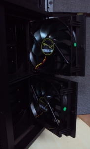

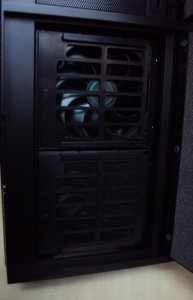

Äärmiselt lihtne on sellel korpusel ventilaatoreid ette paigaldada või neid sealt ära võtta. Avad lihtsalt ukse ja ventilaator on kinni kõigest nelja klambri vahel. Seega tegu täiesti kruvivaba süsteemiga. Sama lugu on ka tolmufiltritega, mis ventilaatorite ees on. Need käivad ära kõigest paari sekundiga, mis teeb puhastamise eriti lihtsaks.

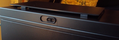

Pealt näeb korpus välja täiesti tavaline peale paari asja. Korpuse pealmine osa tuletab mulle mõnda filmi, kus autol tulid kuskilt kapoti alt mingid vägevad asjad välja. Sama käib ka selle korpuse kohta. Korpuse peal asuvad pordid tulevad sujuvalt välja kui nendele peale vajutada. Tagumises osas on kate, mis tuleb samuti välja kui külje peal asuvat nuppu liigutada. Sellisel juhul pääseb õhk korpuse pealt välja. Kui pealmine kate kinni on, tuleb õhk korpuse tagant välja. Selle katte all on jällegi mürasummutusmatid, et korpus võimalikult vähe müra välja laseks.

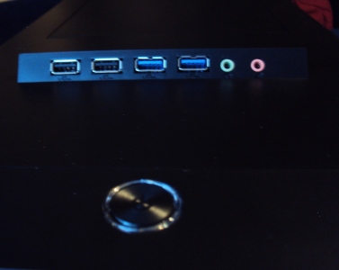

Täiesti ees asub korpuse sisse- ja väljalülitamisnupp, ning sellest omajagu tagapool asuvad erinevad pesad. Alustades vasakult, siis on olemas kaks USB 2.0 pesa, sellest paremal on kaks USB 3.0 pesa ja lõppude lõpuks on veel mikrofoni ja kõrvaklapi pesa. Kõik pesad asuvad 45 kraadise nurga all, mis tähendab, et kes plaanib seda korpust osta peaks sellega kindlasti arvestama.

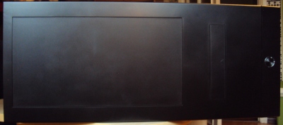

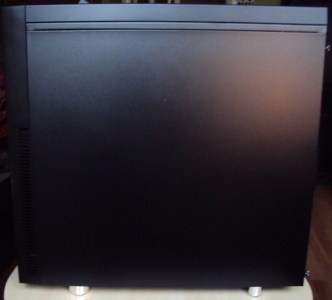

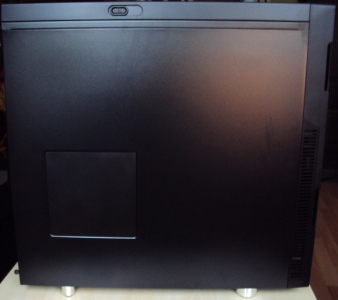

Korpuse vasakpoolne külg näeb välja päris tavaline ja ainukene erinevus teistest korpustest on see nupp ülal. Külje peale on võimalik ka üks 120 või 140 mm ventilaator paigaldada. Kuid kui ei soovi sinna ventilaatorit paigaldada, on selle koha ees mürasummutusmatt. Korpuse parempoolne külg näeb välja täiesti tühi. Positiivne on jällegi see, et mõlema küljekaane siseküljel on mürasummutusmatid. Huvitav on ka see, et mürasummutusmatid näevad välja täpselt samasugused nagu Fractal Desgin'i korpustel.

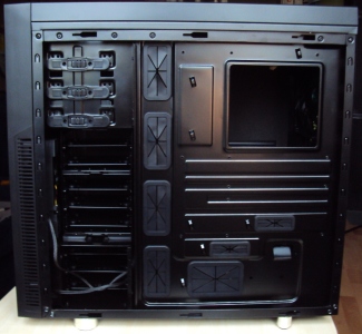

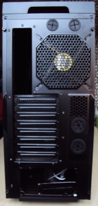

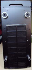

Korpuse tagumine osa näeb välja päris tavaline. Kindlasti mis natukenegi teistest eristab on 8 laienduspesa olemasolu. See tähendab omakorda ka seda, et toetatud on XL-ATX emaplaadid. Siin taga on ka need vesijahutus augud, mille katted saab ära vahetada suletud katetega. Taga on tehase poolt juba ka üks 140 mm ventilaator olemas, kuid kellel soovi siis saab sinna paigaldada ka 120 mm ventilaatori. Täiesti ülal on näha ka ava kust pääseb õhk välja, kui pealmine kate peaks olema suletud. Täiesti all on koht toiteploki jaoks, mis on igati positiivne.
Korpusel on kokku neli jalga, mis läigivad ja hakkavad päris korralikult kaugelt silma. Ees asetsevad suuremad jalad ja taga väiksemad. All on ka üks hästi pikk ja suur tolmufilter, mille saab korpuse tagant välja libistada.

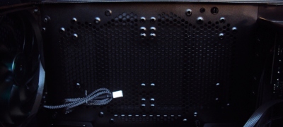

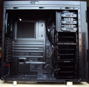

Korpus näeb seest välja nagu ikka, tänapäevaselt juba standardiks saanud musta värvi. On olemas ketta kohad nii 2.5 kui ka 3.5 tolliste ketaste jaoks. Ära mahutab see korpus vastavad emaplaadid: ATX, XL-ATX, Micro-ATX ja Mini-ITX. Ventilaatorite osas saab kokku paigaldada korpusesse kuni seitse ventilaatorit. Siinkohal peab ära mainima, et kaasasolev kontroller toetas kuni kuute ventilaatorit. Kui ka peaks kõik ventilaatori avad ära kasutama, saab selle ühe ventilaatori ühendada emaplaadi külge. Kaablite vedamiseks on samuti palju kohti, ning õnneks on kõik augud piisavalt suured. Maksimaalne protsessori jahutus mis ära mahub on 185 mm. See tähendab, et ära peaks mahtuma kõik hetkel turul saadaolevad jahutid. Videokaardi osas mahub ära kaart pikkusega kuni 315 mm. Kui kõvaketta boks ära võtta, siis mahub ära kuni 445 mm pikk videokaart. Aga täpsemalt erinevatest korpuste osadest räägin ma juba järgnevate piltide juures.
Võrreldes seda osa nüüd Define R3'ga siis sarnasused peaaegu, et puuduvad. Nanoxia'l on esiteks juba rohkem kaablivedamis kohti, ning lisaks on need ka suuremad. Korpuse taga on ka piisavalt ruumi, et sinna kõik oma kaablid ära peita. Olemas on ka auk, et saaks protsessori jahutit kiirelt ja lihtsalt paigaldada.

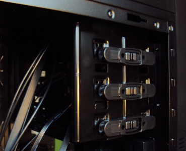

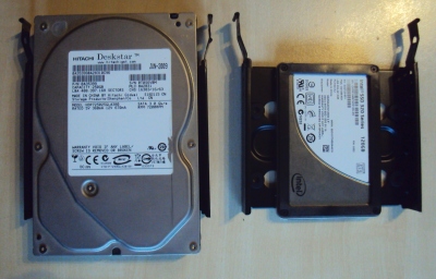

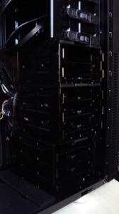

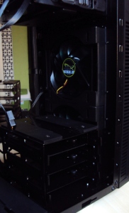

Korpuse pakendil oli ära toodud, et tegu on täismodulaarsete kõvaketta boksidega. Kokku on bokse kolm - kaks tükki on kolme sahtliga ja üks on kahe sahtliga. Kaks pealmist boksi tulevad ilma kruvideta ära ja alumine on kinni kruvidega. Kui kaks pealmist ära võtta, on need võimalik asetada veel alumise ketta boksi kõrvale ja siis omakorda teine veel selle peale.
See on nüüd küll üks osa sellest korpusest mis on identne Fractal Design'i korpustega. Nimelt on kettasahtlid täpselt samasugused, ning ainuke erinevus on nende värv. Paigaldus on muidugi lihtne, keerad ketta kruvidega sahtli külge ja lükkad sahtli kettaboksi.
Kuna ma ammu enam ei kasuta ühtegi 5.25 tollist seadet, siis väga ma selle juures ei peatu. Paigaldus tundub muidu igati lihtne olevat. Võtad eest katte ära, lükkad näiteks lugeja oma kohale, ning siis ainult lükkad kiirkinnitused kinni. Huvitav on muidugi see, et kiirkinnitused on mõlemal poolel. Tavaliselt on kiirkinnitus ainult ühel pool ja sellega peab seade kinni jääma. 5.25 tollise boksi sees on ka üks üleminek 3.5 tollisele seadmele. See võimaldab paigaldada kas esipaneeli või ventilaatori kontrolleri.

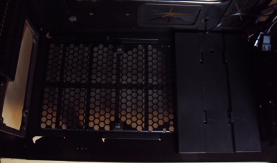

Lakke saab paigaldada kaks 120 või 140 mm ventilaatorit. Vaadates pilti, siis neid auke on hoopis rohkem kui kahele ventilaatorile. Kuid tegelikkuses on neid nii palju, et sa saaks oma ventilaatorit täpselt sinule vajalikku kohta. Muidugi ei saa ka mainimata jätta, et lakke saab paigaldada ka 240 mm vesijahutus radiaatori.

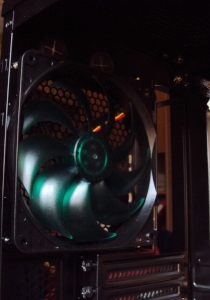

Ennem sai juba ka mainitud, et korpusesse on tehase poolt juba üks 140 mm ventilaator paigaldatud. Ning ventilaatori ülal on ka kaks auku vesijahutuse jaoks.

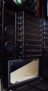

Kuna sellel korpusel on kokku 8 laienduspesa, siis see tähendab, et toetatud on ka XL-ATX emaplaadid. Laienduspesadesse paigaldamine käib samuti lihtsalt - kõigest keerad pöidlakruvi lahti ja uuesti kinni. All on muidugi ka koht toiteploki jaoks ja laienduspesade kõrval on ka augud vesijahutuse jaoks.
Korpuse põhja peale on pandud ka kaks kummist jalga, mille peale toiteplokk saab toetuda. Need hoiavad toiteplokki ka kõrgemal, et toiteplokk saaks korpuse alt paremini õhku võtta. Pildi parempoolses osas on moodul, mille peale saab kõvaketta boksid paigaldada. Kui see kruvidega ära keerata, saab põhja peale paigaldada ühe 120 või 140 mm ventilaatori.

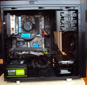

Lõpptulemus:
Süsteem:
Emaplaat: Asus M4A89GTD PRO
Protsessor: AMD Phenom II X6 1090T 3.2 GHz
Jahutus: Antec Kühler H20 620 (Push-pull, Gelid Wing 12 PL 120 mm @ 750 RPM ja Silverstone 120 mm)
RAM: G.SKill Sniper 8 GB DDR3 PC-12800 1600MHz
Videokaart: Asus HD 6870 DirectCU 1GB
SSD: Intel SSD 320 Series 120GB SSDSA2CW120G310
HDD1: Hitachi 250GB HDP725025GLA380 7200rpm SATA
Toiteplokk: Jou Jye BW-B620JL
OS: Windows 7 Ultimate 64-bit
Korpus: Nanoxia Deep Silence 1

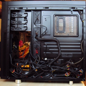

Kuna ma olen hiljuti toiteplokki vahetanud, siis oli kaableid natukene raskem peita kui Silverstone toiteplokiga. Nimelt oli Silverstone toiteplokk modulaarne ja praegune Jou Jye ei ole seda. Rääkides paigaldusest siis kõik oli lihtne ja tuttav. Ühegi asja paigaldamine ei olnud vaevanõudev, ning sai tehtud kõigest paari minutiga. Pigem on kõige vaevanõudvam tegevus juhtmete vedamine, kui neid on meeletult palju. Pildilt on ka näha, et kui kõvaketta boksid ära võtta, peaks korpusesse ära mahtuma kõik tänapäevased videokaardid. Millest ma väga veel rääkinud pole on selle korpuse vesijahutus võimekus. Nimelt mahutab see korpus ära lausa kaks vesijahutus radiaatorit. Nimelt saab lakke paigaldada ühe 240 mm radiaatori. Ja ette saab paigaldada teise 240 mm radiaatori. Kuid see ilmselt eeldab kõvaketta bokside eemaldamist. Korpuse taha kogunes lõpuks päris palju juhtmeid, ning see tähendas palju juhtmete sättimist. Peale natukest sättimist läks ka küljekaas peale, ning võiski ka juhtme majandusega rahule jääda.
Rääkides veel kaasasolevatest ventilaatoritest, siis minu arvates on need küll väga vaiksed. Kui need töötavad täispööretel, ei ole neid ikka kuulda. Tavaliselt tuleb korpustega ikka sellised ventilaatorid kaasa, mis teevad lärmi alles täispööretel. Kuid need ei tee lärmi ka täispööretel. Põhjus on ilmselt ka selles, et 140 mm ventilaator pöörleb 1100 pööret minutis ja 120 mm ventilaator 1300.

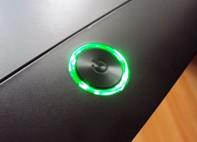

Pannes arvuti tööle, hakkab nupu taga põlema ka roheline LED.

Siit videost saab hästi aru, mismoodi need luugid toimivad. (alates 6:20)
Korpuse taga on juhtmete jaoks 1.5 cm ruumi. Olenevalt kohast, mõnes mõni millimeeter rohkem, teises vähem.
