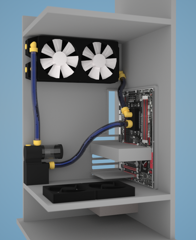

Tekkis mõni aeg tagasi mõte, et paneks arvutile vesijahutuse. Tükk aega sai erinevaid variante uuritud ja kaalutud. Kuna kastis (Antec 300) eriti ruumi ei olnud, vaatasin peamiselt H80 suunas. Kuid peale pikemat guugeldamist sain aru, et tulemus ei oleks oluliselt parem võrreldes õhkjahutiga, mis juba olemas oli (Scythe Mugen 2 rev B kahe vendiga). Hakkasin siis vaikselt H100 ja 110 poole vaatama ning lõpuks jõudsin järeldusele, et kõige targem on vesijahutus ikka ise kokku laduda. Tellisin siis jupid ära, mis enam-vähem kasti võiks mahtuda, kui kõvasti lõikumist teha.
Ükskord, kui jubinad kohale jõudsid oli selge, et lõika kasti, kuidas tahad, head nahka asjast ei saa. Otsustasin, et targem on puust uus kast ehitada. Peale nädala jagu Google SketchUp'is mudeldamist ning ca samapaljut saagimist ja puurimist on asi põhimõtteliselt valmis.
Spoiler
Praegu veel vajab väljamõtlemist käivitusnupu asukoht ja eesmise ava katmine tolmufiltriga.

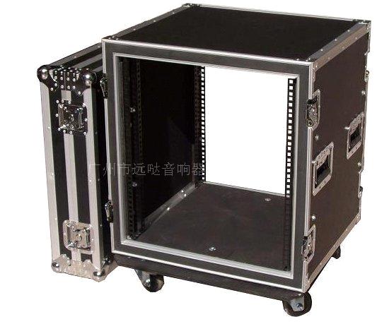

Ise oleksin soetanud midagi sellist:
Spoiler
Aga minu puhul ei ole kast ühe koha peal staatiliselt seisev masin vaid liigub vastavalt vajadusele.

Radiaatorisse puurisid ise augu juurde tolle tagumise düüsi jaoks?
Ei tundu just kõige parem idee, sellisteks asjadeks on crossflow radiaatorid.
Voolikud ka tuttavad, tellisin ise ka neid kunagi aquatuningust piltidelt tundus normaalne, painutada jms on neid suht keeruline.
Muidu asjalik scratch build, jõudu ja paksu rahakotti

Drizzle, õnneks radiaatorisse puurima ei pidanud midagi või tegelikult kahjuks. Panin selle ühendamisega veidi puusse jah. Visuaalselt muidugi on kaunis, aga tõenäoliselt 1/3, kui mitte pool, radika potentsiaalist läheb kaotsi. Täna käisin juba põlvi otsimas. Homme läheb veega soristamiseks
Rahakott on nüüd tõesti kohe õhem, aga ega ta nii kole kalliks ka ei läinud. Kui veel viitsiks vana kasti ja jahuti müüki paisata, oleks päris OK seis
E: 26.03.2013
Sain asjad õigesti ringi tõstetud - tulemuseks ca 10 kraadine temperatuuri erinevus. Nagu pildilt näha, siis termopasta oli ka vähe kahtlaselt pandud. Pasta väljanägeminegi pole suurem asi - kasutasin seda, mis prose plokiga kaasa tuli. Sel korral panin veidi teist kreemi.
Kõige huvitavam oli muidugi see, et kui kõik jälle kokku sain, siis pm kõik lahtivõetud ühendused lekkisid. Täitsa hämmastav, et esimesel korral sai kõik nii kokku, et kusagilt ei lekkinud
Proseplokiga oli leke koguni nii hull, et lõpuks kasutasin törtsu kummiliimi, et asi korralikult kinni jääks
Eriti ei soovita seda plokki Phobya CPU-Cooler UC-2 LT AMD 939/AM2/AM3 - Black Edition. Plastik on ikka plastik. Ise ei pööranud materjalile erilist tähelepanu jubinaid tellides. Nüüd olen targem
Spoiler
Tagantjärgi mõtlen praegu, et oleks võinud ikka suurema radika võtta. Tulemus oleks kindlasti midagi muud, kui praegu. Aga noh, eks tulevikus võib ju ümber vahetada.
