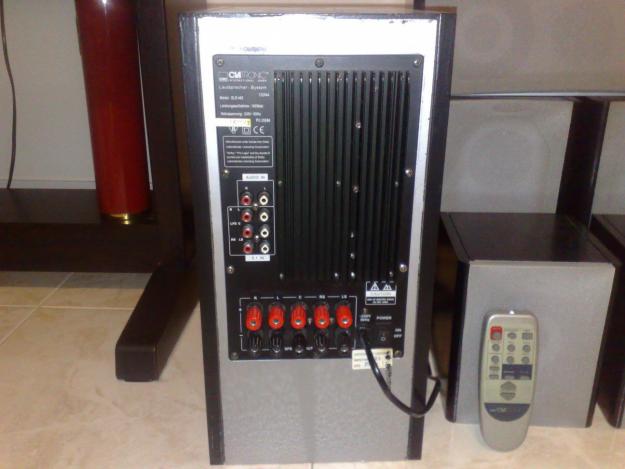

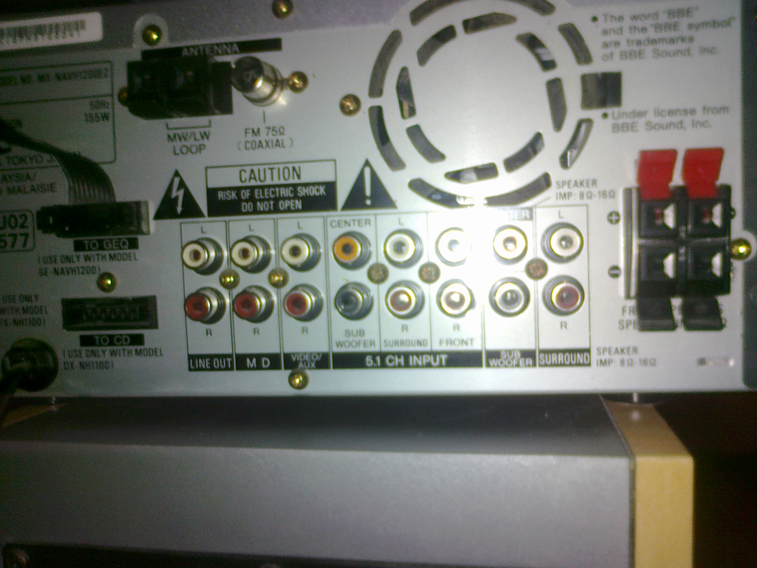

Tere,
Tahaks Ciatronic SLS kõlarite heli panna mängima läbi arvuti, mõtlesin, et proovin vahele panna AIWA kodukino ressiiveri kuid ei saa heli toimima. Pole helisüsteemidega niivõrd sinapeal mistõttu on vaja abi. Ciatroniku kõlaril on taga Audio in RCA ühendus pesad ja 5.1 In pesad. AIWA-l on eraldi Line out, MD, AUX ( kuhu ma ühendasin RCA to aux kaabliga oma läpaka ), siis 5.1 CH input ( 6 erinevat auku ), Subwoofer, Center ja surround.
Hetkel on ühendused nii, läpakas on ühendatud AIWA seadmesse Video/Aux pessa ja Ciatronic helisüsteem AIWA taga Line out. Subwoofer töötab, woofriga ühendatud kõlarid ei toimi. Kas neid kahte seadet ei saagi omavahel korralikult tööle panna või on vaja midagi ümber teha?

Hästi segane jutt... ei loe välja, kuidas ressiiver ja ciatronic omavahel ühendatud on? Milleks ressiiverit sinna vahele üldse vaja?
Kui tõesti need kolm asja tahad järjestikku ühendada, siis ainus toimiv lahendus: läpaka line out > ressiiveri AUX (kui see on ikka sisend) > ciatronicu line in
tsitaat:
icon_eek.gif ehk ikka vastupidi?
