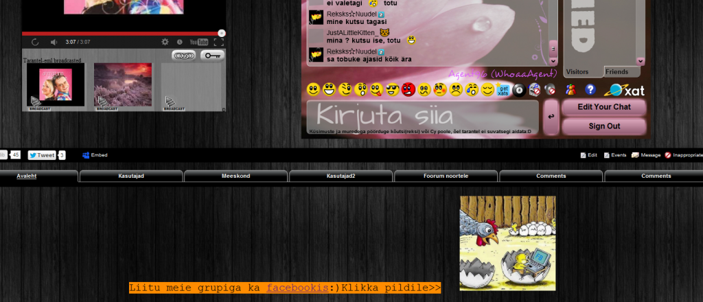

HTML kuidas jagada ekraani kaheks või teha nii et flash element ei refreshiks kodulehe |
Probleem seisneb selles, et kuidas teha nii, et valides miskit alt ei refreshiks jututuba.. Mõte selles, et vaja leheküljed poolitada.. et flash element ei refreshiks vaid all muudab lehte kui midagi valida.. loodan et arusaadav kuigi suht keeruliselt sai vist..
Hetkel on lehekülg nii et kui alt midagi valida ka flash element korraks refreshib, ja logib jututoast välja..oleks vaja siis mingit koodijuppi või midagi millega lehekülge saaks poolitada ehk oleks eraldi lehed siis et jutukas jääks koguaeg avatuks, refreshib vaid alumine osa ja avab uue lehe mille valid.
