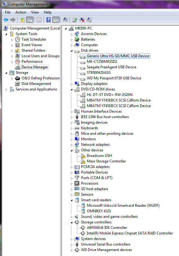

Probleem ongi selles, et Device Manageris ei näita,oleks nagu tühi koht.Isegi kui on tolmu täis peaks ikkagi seadet ennast näitama.

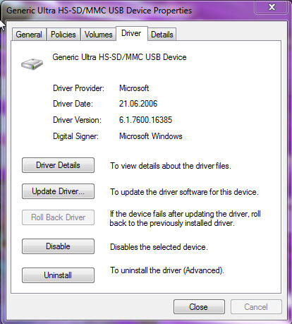

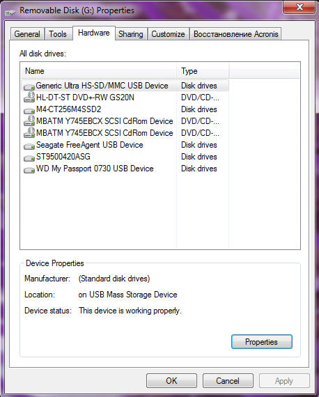

BIOS-es sai käidud,kõigil miscellaneous devices seadmetel oli linnuke järgi.Generic Ultra HS-SD/MMC USB Device näitab mahtu 0MB? XP arvutis näitab kaardi lugejas kaardi olemasolu korral:Disk Drives -- "SD Memory Card" võtad kaardi ära,kirje kustub.Siin aga võtad kaardi välja või ei võta on ikka 0MB Generic Ultra HS-SD/MMC USB Device?
SUUR TÄNU!Tähendab Delli tehase plaadil polnud draivereid,lisaks system update center ka ei leidnud,arusaamatu.See aga jääb arusaamatuks 0MB Generic Ultra HS-SD/MMC USB Device.SD adapter töötab aga iga kord kui arvuti käivitad tahab kaardi sisse-välja liigutamist.Tolm?Ka ei tohiks olla sest on ülepuhutud ja enne oli tehase plastkate aval ees.
