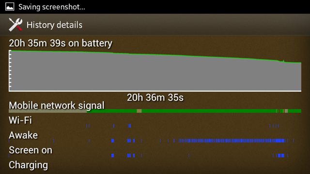

mammu1234, sul on Android OS-iga telefon ja sa kurdad, et Android OS tarvitab seal kõige rohkem energiat, kui sul mingeid appe samal ajal ei tööta? Mis asi see seal siis veel energiat tarbima peaks, kui mitte op-süsteem? Iga kord kui ekraani puutud - avad lockscreeni, liigud menüüdes - reageerib su puudutustele ja näitab vastuseks kena animatsiooni ju just seesama Android OS, mis lisaks tegeleb veel kogu riist- ja tarkvara töö koordineerimisega ka ajal, kui sa teda ei näpi. Kui sa just vahepeal tunnikest-paari Angry Birds'i seal peal ei tambi, siis on tabeli tipust just Android OS-i leidmine täiesti normaalne ja positiivne nähtus.
Igaks juhuks meenutan sulle (vabanda, kui see on üleliigne), et seal edetabelis näidatakse tarbitud energia jaotumist süsteemide ja appide vahel, mitte tarbitud energia kogust. Tabelis on kõigi protsentide summa alati kokku 100%, pluss-miinus mõni protsent ümarduse pealt, olenemata sellest, kas aku laengust on tarbitud 1% või 90%. Tabelis nähtavat protsenti ei saa otse maha lahutada aku täituvust näitava protsendi pealt, need on õunad ja apelsinid.
Samuti ei ole mõtet vaadata ainult tabeli tipus olevaid kaht-kolme rida, peab natuke kaugemale vaatama ja arvestama tabeli muutusi sisselülitatud ekraani ja väljalülitatud ekraani puhul.
Kui tabeli tipus on Android OS ja ekraan (kord Vestman peal ja Piibeleht all, kord vastupidi) ja kusagil üsna nende järel Cell Standby, siis ei ole tabeliga eriti midagi hullu lahti, selline järjestus on täiesti normaalne. Järgima peab selle paari või kolmiku järel olevat nimekirja. Kui tabeli tipus on ekraan ja OS ja nende all on miski muu kui Cell Standby või on Cell Standby sabas temaga peaaegu võrdse tarbimisega app, siis muret tundma peab just nende pärast.
Ma ei saa sulle hetkel oma telefoni näitena ette tuua, sest mul oli ka just selle energiatarbega väike probleem - varemalt mainitud keypad-i protsessi sain ära taltsutatud (deaktiveerisin Google voice typing klaviatuuri ja eemaldasin Titanium Backup abiga hullult ruumi ja ressurssi tarbiva jaapanikeelse klaviatuuri, mis appide nimekirjas on nime all "POBox Touch" ning ühtlasi eemaldasin ka Xperia keyboardi, alles jäi vaid Multiling Keyboard), aga paraku aku tühjenemise kiirus oluliselt ei vähenenud (~30% laengust 5 ja poole tunniga!) ning tarbijate edetabelis lippas nüüd just Android OS oma protsentidega kuhugi kolmveerandi kanti, jättes ekraani ja kõik muu kaugele selja taha... vaat see juba hakkas imelikuks muutuma.
Täna hommikul aga avastasin, et lauatelefonile tulnud kõne helin tuli paralleelselt ka mu mobla peale - kurat ja põrgu, ma olin unustanud mobla SIP seadetes kontode nimekirja lehel maha võtta "linnukese" realt "Receive incoming calls". Seega rippus mu telefon kogu selle aja SIP serveri otsas ja ootas lauatelefonile sissetulevaid kõnesid - mõni ime, et aku tühjenes nii kiiresti...
Saab nüüd näha, kui palju see SIP ühenduse deaktiveerimine just energiatarvet vähendab, aga tabel hakkab tasapisi juba normaalse poole nihkuma. Tundub et telefoni illumination bar-i LED-ide tarbimine oli muuga võrreldes kökimöki.

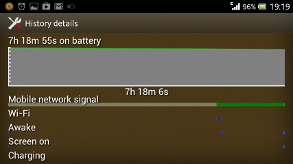

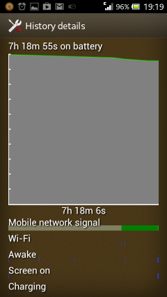

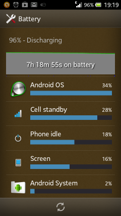

Tänaseks paistab olukord normaliseerunud olevat, isegi pärast mõningast telefoni näppimist, sh väikest veebisirvimist, screenshottide kopeerimist üle wifi jne, on tänane energiakasutuse statistika täitsa OK.
ja veidi varem tehtud screenshotid Power Drain Analyzerist
Viimast ei maksa ilmselt siiski ostma hakata, tasuta ja parem app näib olevat hoopis see.
________________

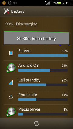

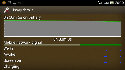

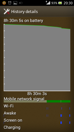

Teema jätkuks tänane pilt. Tundub et sain telefoni energiamajanduse suuremalt jaolt kontrolli alla:
_________________ Tee inimesele lõke ja tal on soe üheks päevaks, pista ta põlema ja tal on soe elu lõpuni. (Terry Pratchett)

Dogbert
HV Guru
liitunud: 03.05.2004
01.01.2013 21:33:16
Aitäh soovituse eest, screenshotid on paljutõotavad.

Täna aga sai telefoni järjest unerežiimis hoitud üle 7 tunni ja selle lõpus toimus vaid üks äratus (ühe kordusega). Koba peale õnnestus mul muidugi BBS logi võtta valest vahemikust, nii et sellest perioodist on mul vaid power managementi screenshotid, aga veidi hiljem, kui oma vea avastasin, võtsin uue logi ja tegin uued screenshotid.
No mina sealt küll ei suuda midagi sellist leida, mis veel energiakasutust vähendaks - peale selle et üldse data ja sünkimise ära keelaks ja telefoni extended standby modesse laseks.
7h ~19m jooksul tarbitud 4% aku laengust, Android OS tarbis aga endiselt 34% kogu kasutatud energiast (BBS logi puudub kahjuks):
Spoiler
BBS logi + screenshotid power managementist, tehtud veidi rohkem kui tund hiljem. Graafikul on näha jõnks kohas, kus eelmised screenshotid tegin ja need üle wifi laadisin - sellest perioodist pärinevad ka BBS logis 5min wifi kasutus ja ~10min sisselülitatud ekraani.
Spoiler
Siin ei tundu enam midagi üleliigset olevat ja ka unerežiimis on energiatarve 0,6% ringis, isegi kui sünkro on aktiivne. Ainus "häiriv" asjaolu on see, et Android OS on tabelis esimene. Oletan, et see ongi seotud aktiveeritud data ühenduse ja sünkroga. Lihtsalt energiatarve on juba nii madal, et iga ärkamine ja liigutus viskab su tabeli etteotsa.

Ise lasin Nexus 4'ga näiteks sellise tulemuse eilsest tänaseni, võrdluseks siis lihtsalt: https://dl.dropbox.com/u/54281287/Nexus4/BetterBatteryStats-2013-01-06_013233285.txt

Ma veidi vara hõiskasin, pärast nende viimaste screenshottide üle wifi laadimist hakkas tembutama protsess, mille power management liigitab keypad protsessi alla.
Tegelik probleemi põhjustaja on aga RILJ partial wakelock. Kuni hommikuni kestnud perioodi jooksul hoidis see telefoni kokku ärkvel ligi 4 tundi.
BBS logi
Olukord normaliseerus alles pärast rebooti. Hiljem veebist otsides leidsin, et võib-olla oleks olnud abi ka Airplane mode aktiveerimisest/deaktiveerimisest (s.o raadio väljalülitamisest/sisselülitamisest) ja probleem võib olla seotud kehva leviga. Mul oligi telefon sunnitud GSM režiimile ja nagu ma varem märkisin, on TELE2-l sellega siin kehvasti. Oletan, et tekkis sama olukord, mida täheldasin mõned päevad tagasi - kuigi levi on nagu olemas, kaob internetiühendus, st data ühendus ja ka siis taastus see alles pärast rebooti, GSM/WCDMA vahel ümberlülitamine ei muutnud midagi. On üsna loogiline oletada, et kui sellises olukorras telefon üritab andmeid sünkida, jääb protsess serveriga ühendust otsides pikalt rippuma.
Screenshot ka (Awake real on kenasti näha, kuidas telefon on pidevalt ärganud ja uuesti magama jäänud, rida muutub puhtaks pärast rebooti):
Spoiler
Mis levisse ja netiühenduse kadumisse puutub, siis peab vist TELE2-ga kontakti võtma. Sedasi ikka ei saa.
