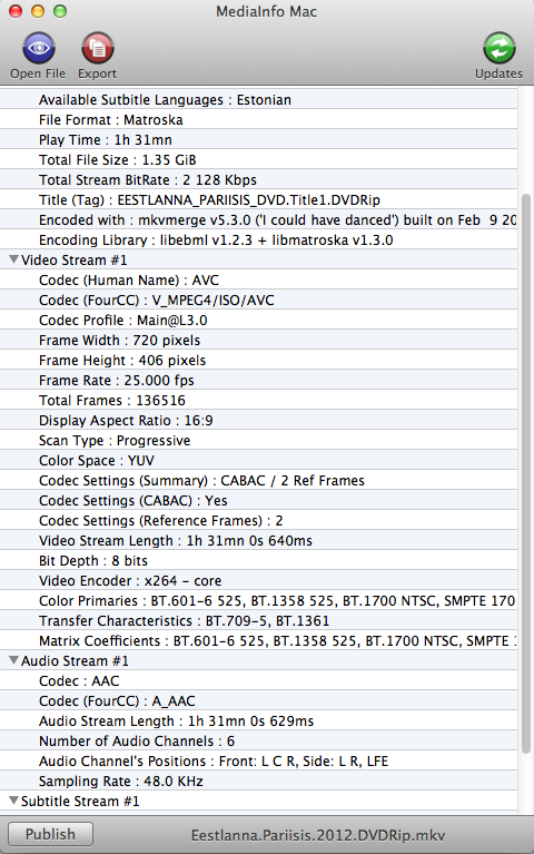

Tahaks siis filme DVD-le panna ja vaatan,et mul kõik .mkv formaadis ja DVD player on Panasonic S33. Vaatasin,et formats tugi lihtsalt Divx kirjas ja ei saa täpselt aru, kas player suudab siis mu .mkv faile mängida või mitte?

mkv ei ole format vaid konteiner
http://mediainfo.sourceforge.net/et
ütleb sulle, mis codec on.. Enamjaolt mkv's ei ole divx formaat.

Ok, et siis pean need .mkv failid ümber konvertima Divx videosse MPEG toega jah?
Mediinfo näitab nii:

MKV on konteiner; DIVX võib olla nii konteiner (suht haruldane) kui ka enamlevinumalt siiski videokoodek.
Manuali järgi http://www.panasonic.ae/EN/Manuals/DVD-S33.pdf mängib see pleier nii divx kui avi konteineris faile (.divx ja .avi) DivX6 koodekiga faile resolutsiooniga kuni 720x576/480 (st, et 848x480 16:9 laiekraanformaadis faile ei pruugi mängida)
Divx ja xvid on MPEG 4 Part 2 standardi implementatsioonid, väga tõenäoliselt on MKV "failid" sul kodeeritud H264 ehk MPEG4 Part 10 standardi kohaselt, seega pead sa vähemalt video ümberkodeerima divx/xvid-i ja "suskama" need AVI konteinerisse
EDIT:
Video ongi sul seal AVC ehk H264 ja heli AAC. Kuna mängija AAC formaati ei toeta, pead sa ka heli MP3-ks ümber kodeerima.

Kasuta divx lehelt saadavat jubinat kui ümber kodeerida tahad.
http://www.divx.com/en/software/download/start
Alternatiiv on: sikuta kuskilt divx formaadis vilm.
Edit.
Mediainfo ütleb: codec on x264, seega ei mängi.
Divx encoder on mäkile ka olemas.

Prism http://www.nchsoftware.com/prism/index.html

Tänud, nii täpne kirjeldus icon_smile.gif Hakkan pusima. Konverdin Xilioft Video Converteriga ja seal valik Divx. Eraldi heli muutmise kohta ei ole, küllap siis see heli automaatselt õigeks tehakse.
