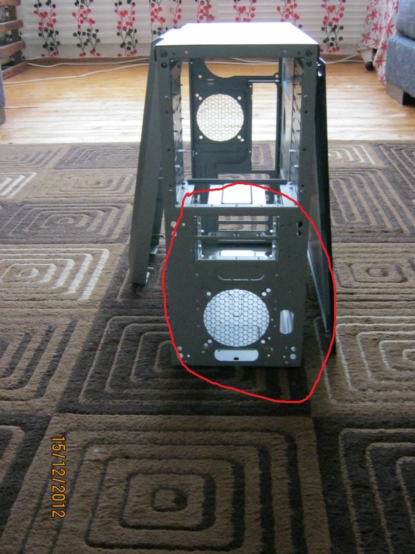

Hetkel on korpus laiali võetud ning ootab tegemist, parema ülevaate saamiseks mõned pildid ka:

Sellest osast, mis jääb 5.25 pesade alla, plaanin 120mm augu välja lõigata, võibolla ka suurem tükk (140mm auk siis). Ehk põhimõtteliselt see osa, kus praegu ventilaatoriauk.

Läbi pead jah puurima.
Aga seda osa mõtled?

Selge, eks ma siis proovin.
Kuid jah, seda osa mõtlen.

Üldiselt tehtaks ventika jaoks auk lendteraga aga kuna see plekk on seal juba nii auklik siis ilmselt jääb tikksae variant ainult, tikksaele vaja muretseda metallitera loomulikult. Ise olen teinud auke korpustesse tikksaega, kui ei ole võimalik või otstarbekas kasutada lendtera, niimoodi, et puurinud nurkadesse 15-18mm puuriga augud (emaplaadi kandikusse jahuti tagaplaadi ligipääsu jaoks nelinurga kujuliselt aga ventikate jaoks kuusnurk) ja siis märkinud lõikamisjooned maha aukude vahel (võib kasutada pliiatsit vmi aga mul on selleks spetsiaalne metallimarker mis lõikab materjali sisse peene süvendi, näeb välja nagu pastakas aga otsas on tugevast materjalist peenike tera). Väljalõigatava ala ümbrus on soovitatav katta maalriteibiga kuna saagimisel tekkiv metallipuru satub tikksae talla alla ning kraabib pinnad ära.
Leidsin ühe vana pildi, augu kuju pole küll see aga pmst näitab ära kuidas võiks pinna ette valmistada tikksaagimiseks:
