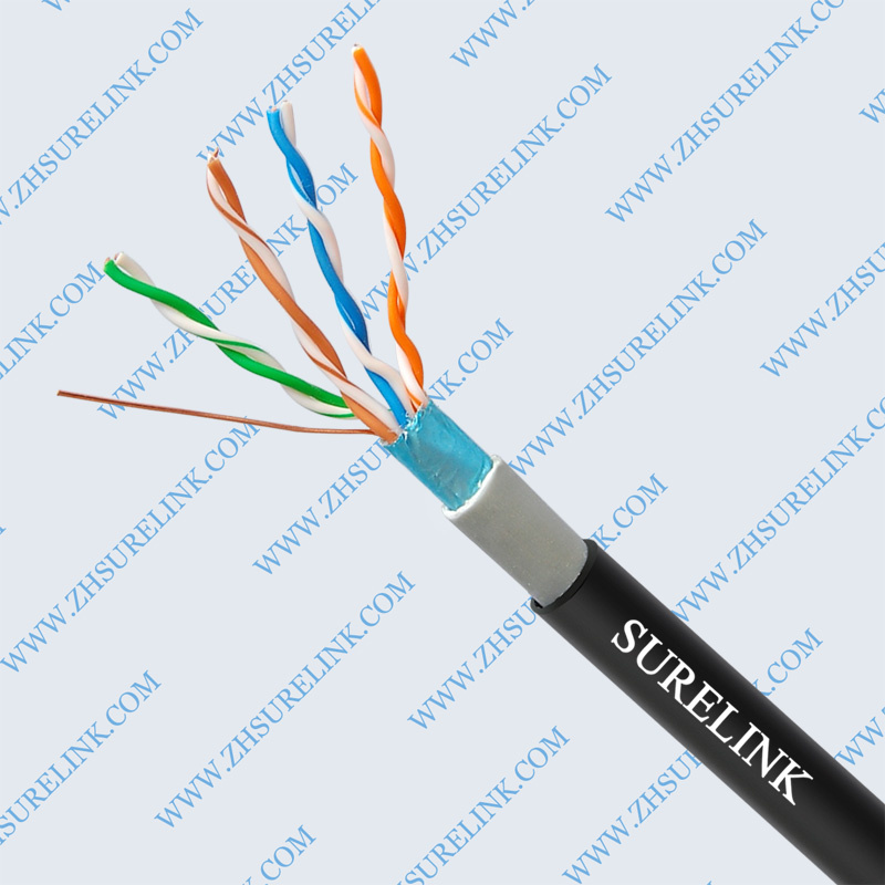

Õues kasutaksin, õue mõeldud cat5 kaablit, või kui tavaline kaabel juba olemas, siis pistaksin torusse.
(Miskit sellist millel kaitsekiht peal ja tugevdustraat sees)
