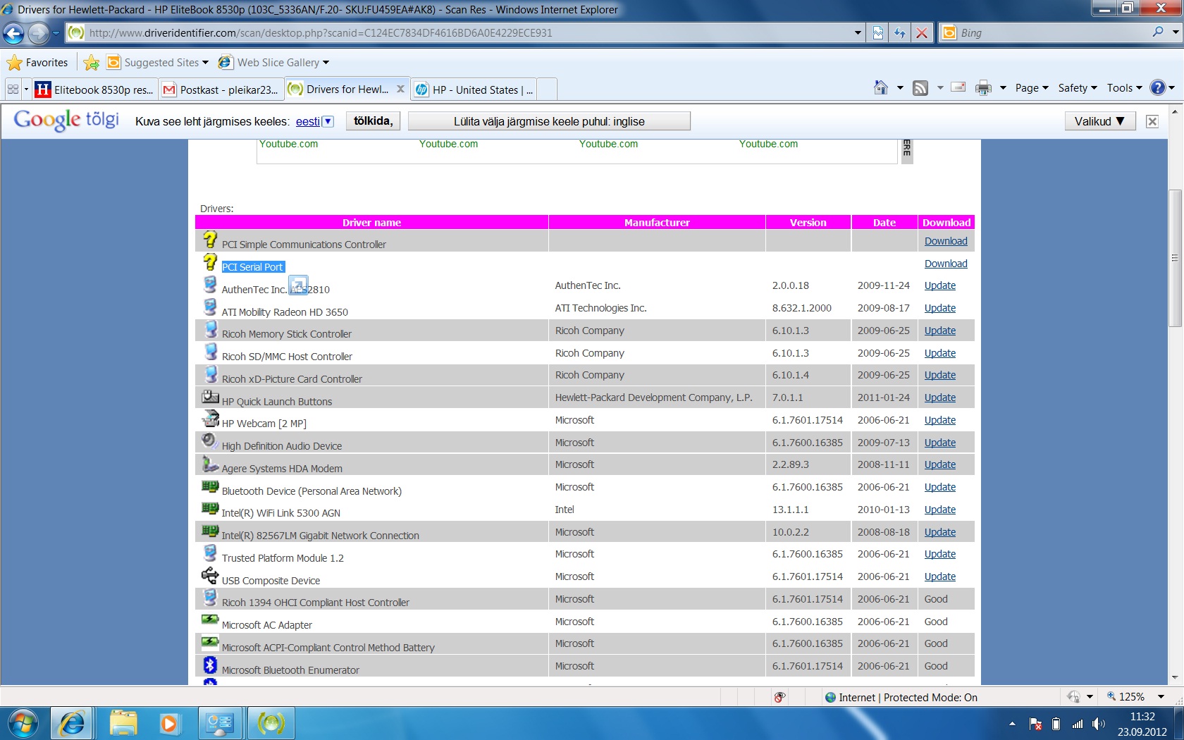

ReFF
HV vaatleja
liitunud: 01.05.2005
sõnum 22.09.2012 21:23:27 vasta tsitaadiga
Sellised failid
Manus
tagasi üles
Betamax
HV Guru
Betamax
liitunud: 29.05.2003
Autoriseeritud ID-kaardiga
sõnum 23.09.2012 00:06:20 vasta tsitaadiga
Vaata nende seadmete Device Id. Selle järgi saab otsida Google'ist seadme nime.

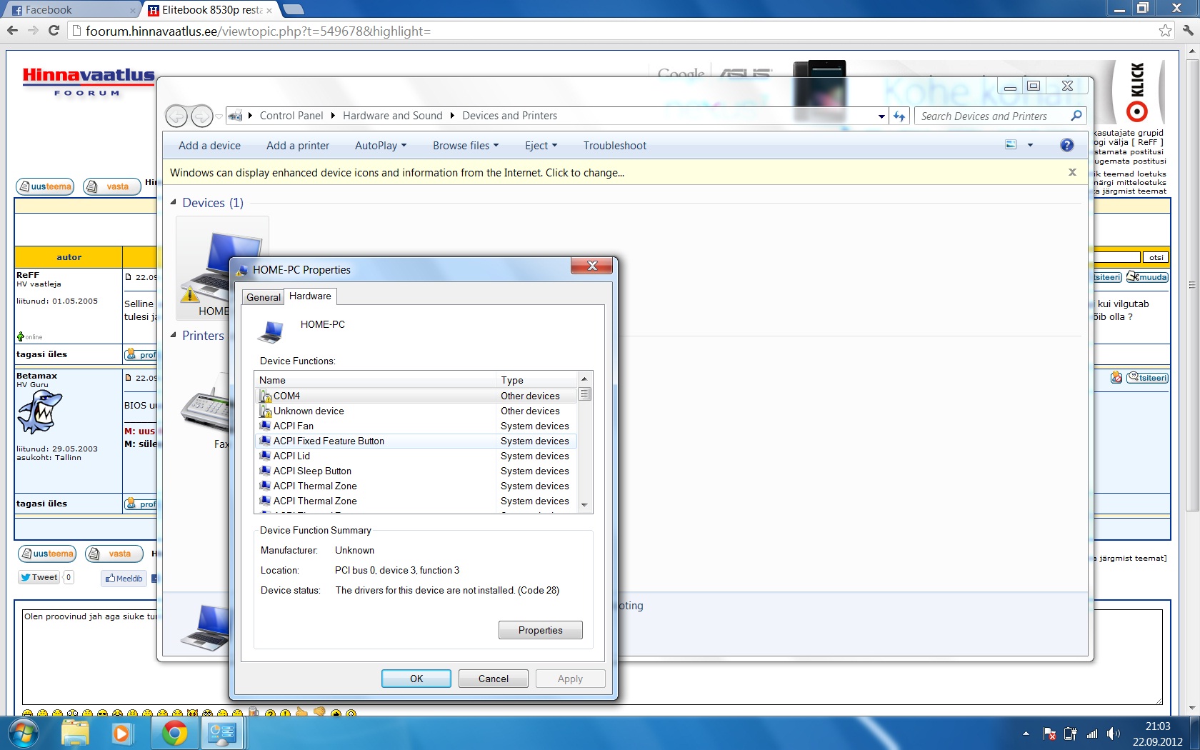

ReFF
HV vaatleja
sõnum 23.09.2012 11:44:04 vasta tsitaadiga
Hmm aa vbl ma ise installisin kogemata 2 biosi dirverit või midagi Sai seal hp kodulehelt neid tõmmatud hulgi ja päris täpselt ei vaadand ka mida ma nüüd installin .. Muidu driverite olukord on selline

siLc
HV Guru
liitunud: 22.12.2003
sõnum 23.09.2012 11:56:30 vasta tsitaadiga
Need, mis viimasel pildil puudu on, on ilmselt Inteli kaughaldusjubina AMT jupid. Neile saad draiverid siit -> link

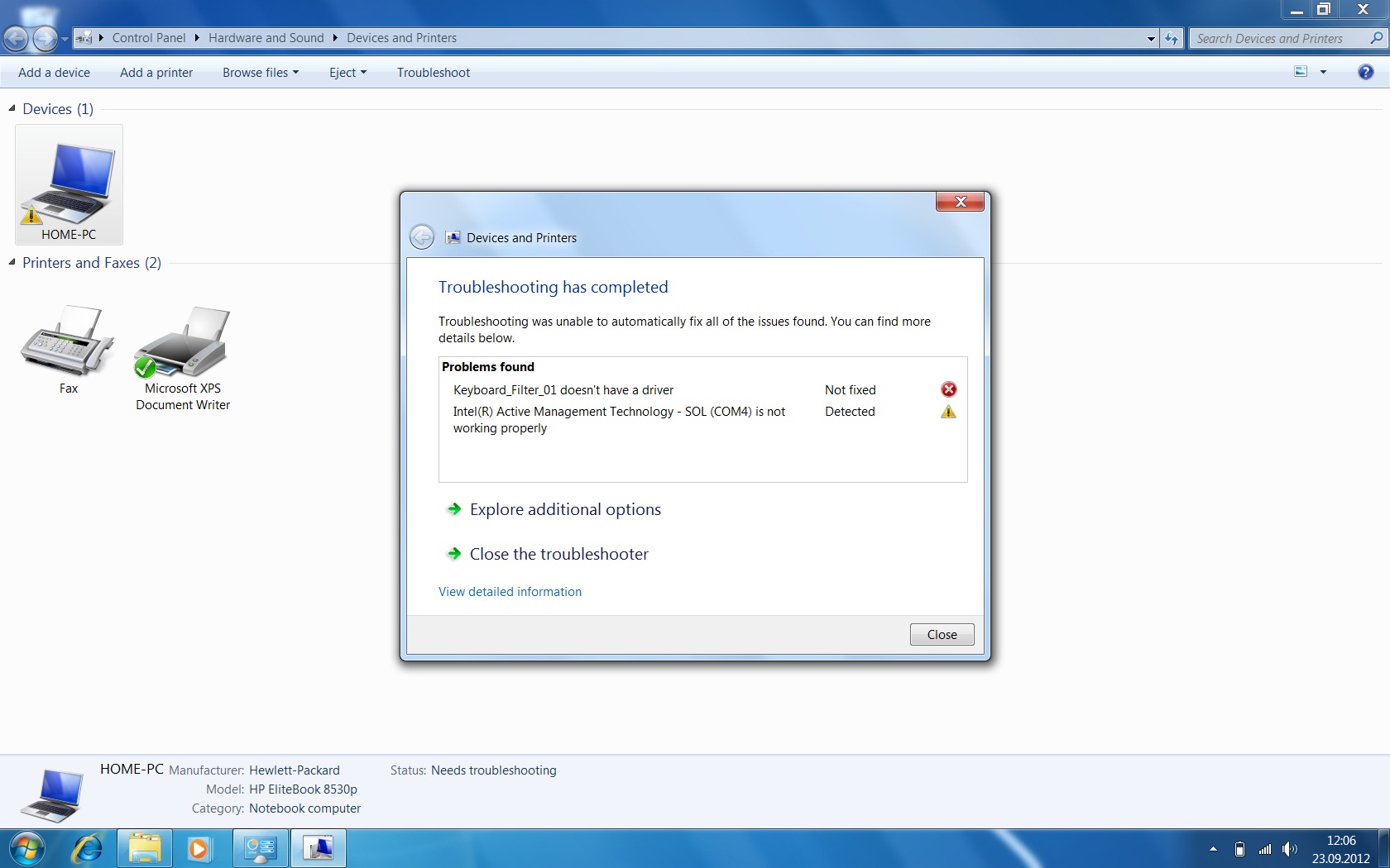

ReFF
HV vaatleja
sõnum 23.09.2012 12:11:47 vasta tsitaadiga
Tänan üks driver on nüüd peal aga ikkagi selle startup viga ei paranenud icon_sad.gif Kahtlaen ,et selle viimase dirveri puhul ka se viga ei parane .. icon_sad.gif
