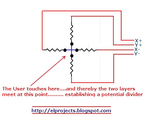

Vaata kuidas digitalizer töötab:
Spoiler
Spoiler
Spoiler
Said pihta?
Nüüd mõtle, milleks see liim võis seal olla, ja miks seal vahel tolmu, ja muud sodi olla ei tohi + arvan et see liim oli asi, mis juhtus elektrit.
Seega võid lihtsalt ebay-st uue digitalizeri tellida.
