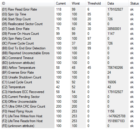

Tere, kunagi ammu tegin siia foorumisse teema oma sülearvuti kõvakettajama pärast. Lõpuks läks ketas omadega täiesti õhtale ning garantiis pandi uus. Praeguseks on uus kõvaketas pool aastat vana ja mul on kuri kahtlus, et asi hakkab jälle tasapisi maha surema. Kui teha erinevaid kõvaketta analüüse, siis jääb silma päris suur errorite hulk. Lisasin ka HD Tune up-i screenshoti. Programm ise näitab, et kõik on veel OK, kuid errorite hulk aina kasvab. Kõige rohkem valmistab muret Seek error rate, mis on ligi 40 miljonit ja Hardware ECC(error code correction) discovered, mis on 180 miljonit. Arvuti on viimasel ajal ka päris aeglaseks jäänud ja mõtleb päris kaua kogu aeg. Arvutis viiruseid ei ole ja mingit uut softi pole juba tükk aega installinud. Kasutanud seda põhiliselt ikkagi kooliarvutina. Solidworks+kirjatööd+Internet. Suvi oleks hea aeg minna arvutiga garantiisse, kuna kooli pole ning elu seepärast ei kannata. Eelmine kord läks arvuti katki täpselt enne sessi ja sellist olukorda enam ei tahaks. Kui mu arvuti iseenesest veel töötab, kuigi vigadega, kas siis seda võetakse üldse garantiisse või tuleb jälle oodata niikaua, kuni pilt on lõplikult kottis?
See mingi Seagate ketas? Vigaseid sektoreid pole (vähemalt mitte avastatud veel) ja muud parameetrid püsivad ka üle thresholdi. Ma pole küll mingi ketaste spets, aga praegu ma seal põhjust garantiinõude esitamiseks ei näe. Suured numbrid data tulbas ei ole paljude parameetrite puhul veel argument. Mis kindlalt loeb, on vaid normaliseeritud väärtuse langus lubatud läveni.
Nüüd siis jääb vaid veel loota, et tootja testutiliit neist parameetritest midagi muud arvab kui SMART. Utiliidiga saab ka full testi teha, mis peaks võimalikud vigased sektorid ka kogu kettapinna pealt üles leidma.
Seagate'i puhul siis SeaTools for DOS on see utiliit. Kui full test ütleb, et ketas on korras, siis paraku pead sellega edasi elama. Ketta kiirust saad parandada sodi eemaldamisega (CCleaner) ja defragmentimisega.

Ketas peaks olema jah, Seagate oma. Täpsem kood on ST9320423AS. Arvutiks on Dell Vostro 3300, i5 protsessor, RAM-i 3gb, Windows 7 professional. Viirusetõrjeks on Comodo. Lasen SeaTools for DOS-iga läbi ja eks näis mis tuleb. Eelmise kettaga läks nii, et kõik testid näitasid, et ketas on korras. Viimane test sai tehtud päev enne seda, kui ketas otsad andis. Kui Seagate-i soft midagi ei anna, teen formati ja eks siis näha ole, mis saab. Kui vaadata task managerist, siis mingeid üleliigseid ressursse söövaid programme ei jookse. Kõik, mis võimalik, on kinni pandud. Näiteks Solidworksis 3D mudelite töötlemine on läinud väga aeglaseks. Vaatasin, et SeaTools for Windowsis saab repairida ka ketast. Eks teen selle ära. Ma ise kardan ka, et garantiist saadetakse mind kukele.
Delli enda diagnostikaga oled proovinud? Kui ei ole siis proovi ära. Meil on Latitude mudelitel 10+ ketast ära vahetatud puhtalt Delli diagnostika kettatesti errori põhjal. Samas Seatools ega muu Windowsi all jooksutatav jubin vigu ei näidanud.
Mõnel läpakal on BIOS-ile ka kettatest lisatud. Ei mäleta, kas mõnel Dellil ka. Kujutan ette, et kui see kettaga rahul ei ole, siis käib läpaka garantii alla vähemalt. _________________ Tee inimesele lõke ja tal on soe üheks päevaks, pista ta põlema ja tal on soe elu lõpuni. (Terry Pratchett)
