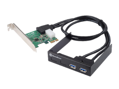

Täna on mul testis USB 3.0 kontroller, millega tuleb kaasa ka 3.5" USB 3.0 esipaneel. Varasemalt olen ma Silverstone SST-EC03'e testinud, kuid nüüdseks on väljas uus versioon. Tänases testis ongi uuem versioon, millel nimeks on SST-EC03-P, ning mis lubab kuni 10% kiirusekasvu.

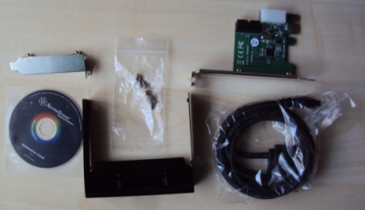

Pakend on peaaegu, et samasugune kui vanemal versioonil. Ainukesed erinevused on kontrolleri värv, mis on roheline ning tekst, et kuni 10% kiirem eelmisest versioonist. Pakendi värvid on jälle samasugused, nagu Silverstonel on kombeks. Domineerivad värvid on must ja sinine. Tasub ka märkimist, et pakendil on kirjas, et kaasa tuleb tasuta USB 3.0 esipaneel. Kuid tekib küsimus, et kas see on siiski tasuta.
Pakendi tagant leiab erinevat infot toote kohta, ning samad andmed on ka minul ülal ära toodud.
Pakendi sisu on USB 3.0 kontrolleri kohta päris mahukas, kuna peale kontrolleri enda tuleb kaasa veel päris palju asju. Pakendist leiab USB 3.0 kontrolleri enda, Low-profile laienduspesa katte ja kruvid. Boonusena on kaasas veel ka USB 3.0 esipaneel, ning kaabel selle jaoks.

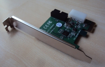

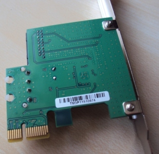

Silverstone SST-EC03-P:
Kui SST-EC04'jal oli taga ka USB 3.0 pesad, siis sellel versioonil need jällegi puuduvad. Sellel kontrolleril on ainult üks sisemine USB 3.0 ühendus, mis toetab kuni kahte USB 3.0 pesa. Kui EC04'jal oli kasutusel Texas Industries kiip, siis see kontroller kasutab jällegi NEC kontrollerit. Nimelt on kasutusel EC03'st natukene uuem kiip, mis parandab kiirust ja stabiilsust. Võrreldes EC04 on ka USB 3.0 kiip natukene väiksem, kuid sellel kontrolleril on ka vähem ühendusi. EC04 oli moleksi ja USB 3.0 ühenduse paigutus korda tehtud, ning sama kehtib ka EC03-P'ga. Nimelt oli EC03 USB 3.0 sisemine ühendus keeratud 90 kraadi vasakule. Tänu sellele jäi USB 3.0 ühendus alati pinge alla, ning kaabel jäi korpusesse imelikult.

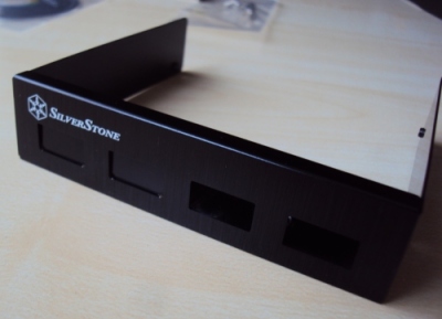

Tehase poolt USB 3.0 juhet esipaneeli külge paigaldatud pole. Selle jaoks on kaasas kruvid, ning juhe tuleb ise kinnitada. Õnneks see midagi rasket pole, ning kõigest sekundite küsimus. Kui EC03 oli saadaval minu mäletamist mööda ainult msuta värvi. Siis EC03-P esipaneel on saadaval ka hõbedat värvi. Selle esipaneeli juures on muidugi häiriv see, et on võimalik kaks USB 3.0 auku täita. Aga ülejäänud kahel on küll kate ees, kuid ega neid kuidagi ka kasutada ei saa. Saab ainult siis, kui teine selline kaart veel osta.

| Selle esipaneeli juures on muidugi häiriv see, et on võimalik kaks USB 3.0 auku täita. Aga ülejäänud kahel on küll kate ees, kuid ega neid kuidagi ka kasutada ei saa. Saab ainult siis, kui teine selline kaart veel osta. |
Sellest osast ma küll aru ei saanud. Just esimene lause!?

| krist2an, see must esipaneel. Sellel on kokku 4 auku, millest kaks tükki on tehase poolt lahti, ning teised kaks kinni. Kui need kaks auku saad täidetud kaasasoleva kaabliga, siis neid teisi auke ei saa täisa. Seega kasutud. Parem oleks võinud need kaks auku esipaneeli keskele nihutada vms.

K3ndu: Mis puutub esiplaati, siis see on lihtsalt universaalne esiplaat. See võimaldab tootjal lihtviisiliselt / odavalt arendada erinevaid tooteseeriaid. Ning pole vaja igale uuele seeriale disainida uut esiplaati.
Nii, et tavaline, odav tootedisain ja odav masstootmine.

| krist2an, see must esipaneel. Sellel on kokku 4 auku, millest kaks tükki on tehase poolt lahti, ning teised kaks kinni. Kui need kaks auku saad täidetud kaasasoleva kaabliga, siis neid teisi auke ei saa täisa. Seega kasutud. Parem oleks võinud need kaks auku esipaneeli keskele nihutada vms. |
Aga kas sa ise ei saa valida, millistesse kahte auku sa need USB pesad paned? Või ongi ainult parempoolsetesse võimalik panna?

| krist2an, selles ongi asi jah, et parempoolsetesse peab panema. Kui vasakpoolsetel katted eest ära murrad, siis jääb teine pool tühjaks.
