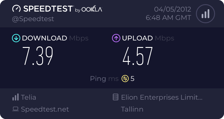

Sai kontor kiire (väidetavalt 10/10) interneti. Testides on kõik ilus: ping jookseb OK, kiirusetest on ilus , aga mida ei ole, on reaalne kiire net icon_rolleyes.gif icon_evil.gif
Vahel ei hakka üldse lehekülgi laadima, kiilub suvalisel hetkel lehekülge laadides. Ehk siis tundub, et ühenduste loomisega on probleem, kuna FTPdest laadimine on väga ilus, aga leheküljed, mis paljudest kohtadest kama kokku tirivad (delfi oma miljoni reklaamiga), avanevad hullemini kui elisa mobiilsega GPRSi otsas icon_evil.gif
Kuidas seda jama debuggida? Kuidas bossile puust ja punaseks teha, et midagi on valesti? Ametlik itioot ajab bossile kärbseid pähe, et praegu weeb ongi nii raske, et täpselt nii peabki olema... Vaidlemise peale visatakse mind speedtest.neti tulemusega.'

Ruuter.ee pikk test ka ok, paremgi kui speedtest.net
tsitaat:
Kulunud aeg - 2.954 sekundit
Saadetud andmed - 3145728 baiti
8518489.6 bit/sec
8318.8 Kbit/sec
8.1 Mbit/sec
1039.9 KB/sec
Ise pakuks ka, et kas tulemüüriv linuxi ront ajab villast, või on switch saba andmas. Aga midagi kindlamat on vaja, millega bossile lajatada.
