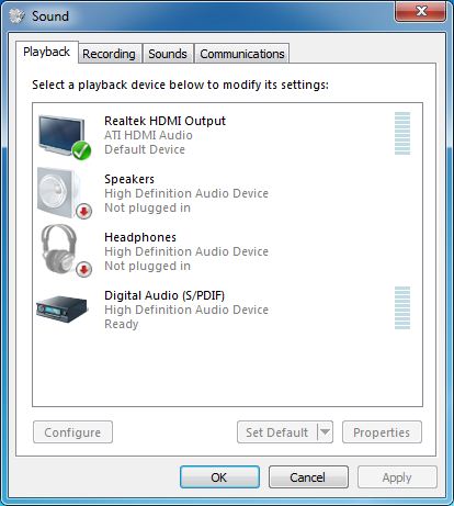

Kui arvuti ühendada telekaga kas siis saad hääle üldse telekasse või hääl tuleb arvutist?
Settinguid pead muutma ka sound optionsi all, et heli tuleks läbi teleka e. siis läbi kodukino.
