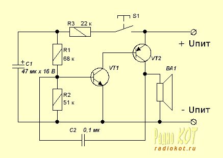

BTW: veel üks huvitav skeem:
See niinimetatud "õhusireen". Ise pole veel proovinud, aga tundub põnev asi olema icon_smile.gif

maxfox04 kirjutas:
Tundub päris huvitav jah, aga kuidas neid asju ehitada näiteks LTSPICE's?
Kas kondensaatori väärtused arvutan resistorite väärtuste järgi?
Mis komponenet on s1?
Spoiler Spoiler Spoiler
2. kas sellel pildil(all) on väljund mul õigesti ehitatud? - see +12v ja Output just..(sellest ei saa aru)
hetkel tegin sellise skeemi:
tagasi üles

sõnum 27.02.2012 17:36:08 vasta tsitaadiga
LTSpice mulle tegelikult mitte väga meeldib. Üks huvitav "simulator" on - Crocodile Technology. Kui vajalik - võin saata emailile.
Viimase skeemiga tegin seal kiire proovi. Näeb välja nõnda.
Praegu ei saa seda päriselt proovida, kuna jäin haigeks. Aga usun, et töötab ilusti.
