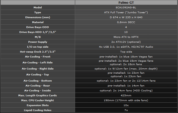

Andmed:

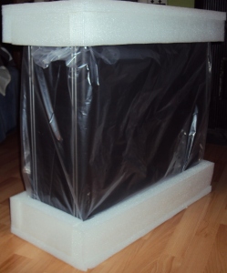

Esimene asi kui korpuse kätte sain, oli see, et pakend on ikka äärmiselt suur ja kaalub ka päris palju - 17.7 kg koos pakendiga ja 15.4 kg korpus üksi ise. Korpuse esiküljel on kohe korpusest pilt, mis on suhteliselt informatiivne korpuse välimuse kohta ja näitab sulle kas tegu on soliidse korpusega või korpusega, millel on palju võrestikku. Lisaks on lisatud äikese efektid, et ilmselt lisada pakendile välimust juurde. Pakendi teisel pool külge on pilt korpuse sisemusest ja lisaks on välja toodud põhiasjad, mis teevad selle korpuse heaks ja miks peaks just seda korpust eelistama teiste ees. Pildilt on ka näha, et korpusesse on paigutatud EVGA kahe protsessori pesaga emaplaat, mis on hetke seisuga ilmselt suurim emaplaat tavakasutajate seas.
Pakendi ühes otsas on ära toodud korpuse üldandmed, mida võib lugeda ka kodulehelt või siis kerides selles ülevaates ülespoole. Ja teisel pool on ära märgitud missugune versioon korpusest on, kuna seda korpust esineb kolme erinevat versiooni.
Korpus on pakendi sees ka piisavalt hästi ära pakendatud ja lisaks on ka kilekott ümber tõmmatud, et kaitsta vedelike ja kriimustuste eest transportimisel. Lisaks on korpuse alumises ja ülemises osas pehmendused, et transportimisel kannatada ei saaks. Mis asja juures hea veel, on see, et pole kasutuses penoplast vaid selline pehmem materjal mis ei lähe puruks transportimisel ka suure põrutuse järel. Lisaks ei tekita see valget puru, mida tekitab penoplast.

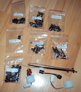

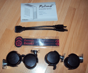

Pakendi sisu on ikka väga kirju, kuna lisaks korpusele tuleb kaasa veel palju erinevaid asju. Alustades vasakpoolsest pildist, siis leiab pakendist kasutusjuhendi, USB 3'e üleminek USB 2'le, Enermaxi korduvkasutatavad kaablikinnitused ning rattad. Rataste puhul on huvitav see, et kaks ratast on piduritega ja ülejäänud kaks mitte. Teisel pildil on ülejäänud asjad, mis kõik lisaks kaasa tulevad. Kaasas on väga palju erinevaid kruve, ning ilmselgelt ei tule paigaldamisel nendest puudust. Lisaks on kaasas väike kõlar, mille saab ühendada emaplaadi külge. Ja veel on kaasas ka kaablivitsad ning ventilaatorite üleminekud. Kaablivitsade ülal on ka väikene kruvi moodi asi, millega on võimalik emaplaadi tugijalgu lahti ja kinni keerata.

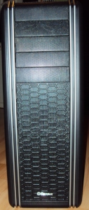

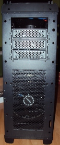

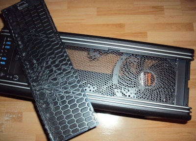

Eest on korpus sellise keskmise korpuse välimusega. Eest algavad hallid triibud alt üles ja need jätkuvad ka korpuse ülal, kuni ülemise osa tagumise otsani välja. Eest on näha, et on võimalik paigaldada kuni neli 5.25 tollist seadet, mis peaks olema piisavalt tänapäeval. Millest ma ise isiklikult puudust tunnen, on jällegi 3.5 tollise pesa puudumine, kuna seda läheks vaja näiteks mõne ventilaatori kontrolleri puhul. Hea asi on see, et esipaneeli taga on ka tolmufiltrid, kuid need ei ole tehtud mitte sellisest pehmest materjalist. Vaid mingi pehmem metall, millel on hästi väiksed augud sees. Ette on tehase poolt juba ka 180 mm ventilaator paigaldatud, mis põleb sinist värvi, ning mida on võimalik erinevat moodi vilkuma panna. Kuid kui on soovi, siis saab ette panna kaks 120/140 mm ventilaatorit.
Korpuse pealmine osa on peaaegu samasugune nagu on seda korpuse esiosa, kuna võrestike muster on täpselt samasugune. Ainukesed erinevused on see, et ees tulevad 5.25 tolliste katted ülemises osas, ning peal on kõvaketta dokk, ning erinevad pordid. Peal olev võre on eemaldatav ja sinna alla on võimalik paigaldada kolm 120/140 mm ventilaatorit. See tähendab omakorda ka, et sinna on võimalik paigaldada kuni 420 mm radiaator vesijahutuse jaoks. Korpuse peal oleval võrestikul on samuti üleni tolmufiltrid, et minimiseerida tolmu tulekut korpuse.

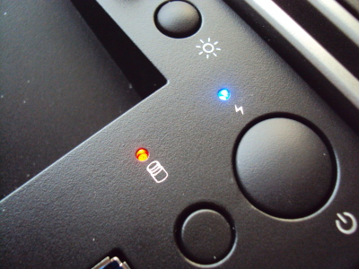

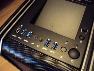

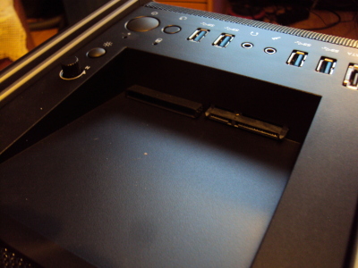

Sellel korpusel on äärmiselt palju erinevaid ühenduspesi, kui ka nuppe. Sellepärast tuleb ka väga palju juhtmeid korpuse ülemisest osast ja eriti hakkavad silma USB 3 juhtmed, mida on kokku 4 tk. Oma füüsilistest omadustest on ta samuti äärmiselt suur ja paks. Nagu ma ka ennem mainisin, on korpusel peal hot-swap dokk kõvaketaste ja SSD'de jaoks, mõnele ilmselt väga meeldib see, kuid endal seda väga tarvis ei lähe. Algselt on ühenduspesade peal ka plastmasskaitse, mille saab ära võtta ja uuesti peale panna. Kuid minnes ühenduspesade juurde, ning alustades vasakult leiab sealt eSATA pesa, ning sellest kohe paremal on kaks sinist USB 3 pesa. Vahepeal on mikrofoni ja kõrvaklappide pesa, ning nendest paremal on jälle kaks sinist USB 3 pesa. Siis tuleb restardi nupp, ning sisse- ja väljalülitusnupp. Nendest ülal on veel ventilaatori tulede režiimi nupp ja veel ka ventilaatorite kontrolleri nupp.

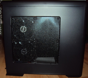

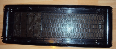

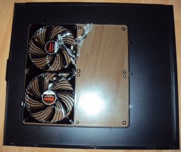

Korpuse vasakult poolt vaatab vastu suur võrestik, millest näeb läbi ka korpuse sisse. Tehase poolt on juba ka kaks 180 mm ventilaatorit paigaldatud, ning lisaks on veel ruumi kahe 180 mm ventilaatori jaoks. Teisel versioonil sellest korpusest on küljepaneel natukene teistsugune, ning sinna saab maksimaalselt paigaldada üheksa 120 mm ventilaatorit, mis on äärmiselt palju korpuse kohta.

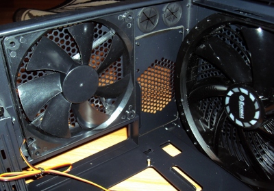

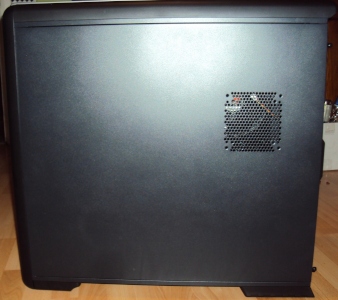

Korpuse parempoolsel küljel ei ole peaaegu, et midagi, kui ainult üks 90/120 mm ventilaatori koht. Enermaxi poolt on ka ära toodud, et sinna mahub ainult ventilaator, mille paksus jääb alla 20 mm. Korpuse kaaned on kaalu poolest päris rasked ja seda oli ka arvata, ning mingil määral need korpuse kaaned ka painduvad päris palju.

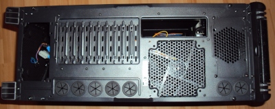

Korpuse taga on samuti päris palju huvitavaid asju. Esmalt hakkab koheselt silma, et korpusesse on võimalik paigaldada lausa kaks toiteplokki. Veel leiab pildilt, et on kokku 10 laienduspesa, mis tähendab, et korpusesse on võimalik ära mahutada ka Quad SLI/Crossfire süsteem. Taga on veel ka üks 140 mm ventilaator tehase poolt paigaldatud, kuid kui soovi, siis on võimalik sinna paigaldada ka 120 mm ventilaator. Ja lõpuks on kokku 7 auku vesijahutuse jaoks. Samuti sobivad need augud USB kaabli vedamiseks, kui sul ei ole USB 3 ühendust emaplaadi küljes ja kasutad üleminekut mis kaasas oli. Küljekaaned on nagu kõikidel tootjatel juba tavaks saanud, selliste kruvidega kinni, mida on võimalik näppudega kinni ja lahti keerata.

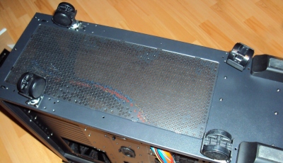

Korpuse alla on pandud tolmufilter, mis katab kogu võrestikku mis korpuse all on. Lisaks on ühelt pildilt näha, et muidu on korpuse jalgade all pehmendus, mille peal korpust saab lükata ja liigutada. Kuid kaasas on ka rattad, ning need peab ise korpuse külge kruvima. Sellise korpuse juures on rataste olemasolu igati suur pluss, kuna seda 20+ kg korpust oleks niisama liigutada päris tüütu. Et korpusele saaks rattad alla panna, siis peab korpuse tagumises osas olevad jalad eemaldama, kuid ees olevad võivad jääda.

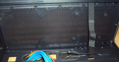

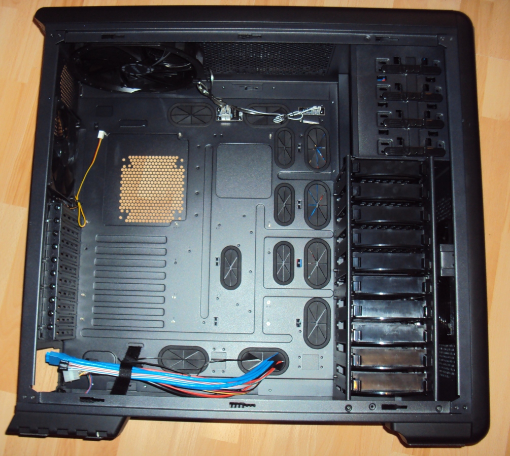

See korpus on seest äärmiselt suur ja mahukas, lisaks on kaablite vedamiseks ohtralt auke. Ning igati hea on ka see, et aukudel on kummikatted mis natuke raskendavad kaablite vedamist, kuid see eest ei paista tagant need peidetud kaablid välja. Kõvakettaid on võimalik kokku paigaldada kuni 10 tk, mis tähendab omakorda, et see korpus sobib ka serveri kastiks. Mis asja juures hea, on see, et kõvaketaste sahtlisse saad paigaldada ka 2.5 tollised kettad. Ja neid võid kokku paigaldada kasvõi 10 tk. Videokaartide osas on siia korpusesse võimalik paigaldada kuni 425 mm pikkusega videokaart. Ilmselgelt on see piisav tänapäevaste kaartide jaoks, kui ka tulevikus välja tulevate videokaartide jaoks. Praegusel ajal olevad tippkaardid GTX 590 ja HD 6990 pikkus jääb sinna 310 mm juurde. Ilmselgelt palju pikemaid kaarte tulevikus ei toodeta, kuna need ilmselt murduksid oma pesas. Protsessori jahutuste osas on samuti meeletult ruumi, ning koos külje ventilaatoriga on võimalik paigaldada kuni 170 mm jahutus, ning ilma küljeventilaatorita kuni 190 mm kõrge jahutus. Ilmselgelt on ka seda piisavalt, kuna enamus tippjahutuste kõrgusi jääb sinna 160-165 mm juurde. Emaplaatide osas mahutab see korpus Micro ATX'ist kuni HPTX'ni. Kuid mille kallal norida, siis jalad mille peal emaplaat seisab, on juba tehase poolt paika pandud ja rohkem neid kaasas pole. Seepärast ei ole ka kõikides kohtades neid jalgu ja siis peab neid ise kuskil juurde muretsema, kui peaks puudu jääma. Korpuse põhjas on ka toiteploki jaoks takjakinnitusega rihm, kuid selle mõttest ma väga aru ei saa, kuna kruvid peaksid iseenesest juba piisavalt hästi kinni hoidma. Kui siis just eksta kindluse mõttes sellega veel kinnitama.

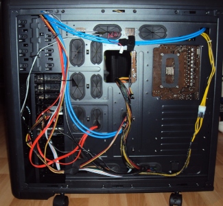

Korpuse ülemisest osast tuleb meeletu juhtmepundar, kuid õnneks on korpuse taga piisavalt ruumi, et neid kõiki siia taha ära peita. Siit pildilt on ka näha, et korpuse taga on kaks suuremat auku, mis tulevad abiks, kui on vaja protsessori jahutust paigaldada. Ning teine, väiksem auk, tuleb kasuks ATX emaplaadi puhul, kui on vaja emaplaadi toitejuhet vedada korpuse tagant läbi. Korpuse parempoolsel küljel oli võimalik paigaldada üks 90/120 mm ventilaator. Ja nagu siit näha, puhuks see otse protsessori alla ja aitaks natukene emaplaadi taga olevate asjade jahutamiseks.

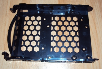

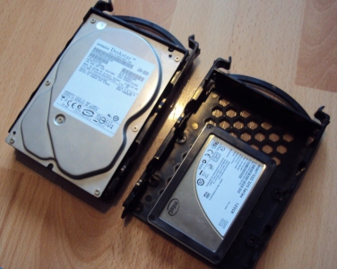

Enne ma juba ka mainisin, et kokku on võimalik paigaldada kümme 2.5/3.5 tollist kõvaketast või pooljuhtketast. Lisaks on kõvaketta boksi vasakule poole võimalik paigaldada ka kaks 140 mm ventilaatorit, mida tehase poolt küljes pole. Mingil määral see aitaks kõvakettaid jahutada, kuid suuremas osas aitaks see kaasa videokaardi jahutamisele.

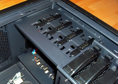

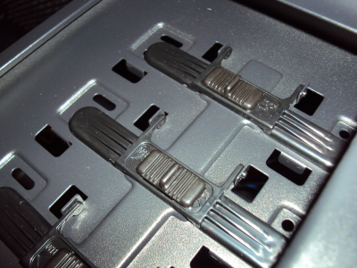

5.25 tolliste seadmete jaoks on tehtud lihtne ja mugav süsteem. Tuleb ainult oma seade paigale lükata, ning siis ei jää muud üle, kui ainult kinnitused kinni lükata. Teisel pildil on ka näha, kus ülemine kinnitus on lahtises asendis ja alumine kinnises asendis, ning nagu näha peab kinnitamiseks liigutama nuppu kõigest 1 cm.

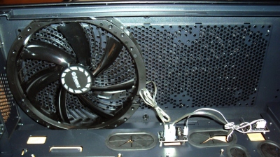

Lakke on paigaldatud üks 230 mm ventilaator ja kui sul on soovi, on sinna võimalik paigaldada veel üks 230 mm ventilaator. Teine võimalus on veel see, et võtad selle 230 mm ventilaatori ära sealt, ja paigaldad sinna kolm 120/140 mm ventilaatorit. Samuti on see üks ventilaatoritest, mis tehasest kaasa tuleb ja millel pole LED tulesi.
Kui ma eelmise pildi juures rääkisin, et pole LED tulesi ventilaatoril, siis sellel ventilaatoril pole samuti LED tulesi. Suuruseks on sellel ventilaatoril 140 mm ja ühenduseks on sellel 3 pinnine otsik, nagu kõikidel ventilaatoritel mis selle korpusega kaasa tulevad. Üks asi mida tähele panna, on see, et kui paigaldada toiteplokk lakke, siis tuleb eemaldada 230 mm ventilaator laest või liigutada seda paremale.

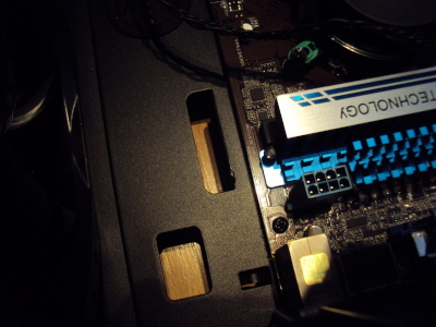

Mis mulle selle korpuse juures väga meeldis, oli see, et seal kus on protsessori toitepistik, on tehtud ka auk korpuse sisse. See on tehtud selleks, et saaks selle juhtme korpuse tagant läbi vedada. Väga paljud tootjad jätavad selle tegemata ja kui muidu on kaabeldustöö ilus, siis see üksik protsessori toitejuhe rikub selle ära. Muidugi oleks võinud korpusega ka protsessori toitejuhtme pikendus kaasas olla, kuna kui sealt tagant läbi vedada, siis enamus tootjate toiteplokkide juhtmed sealt tagant läbi ei ulatuks. Mul endal on õnneks see pikendus ammusest ajast olemas ja seega probleeme ei tulnud.

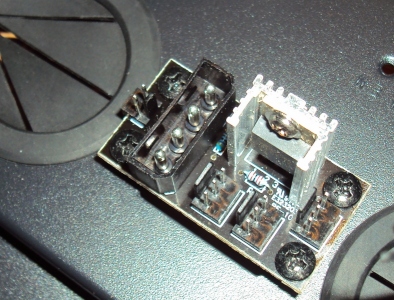

Kindlasti on osad inimesed selle ülevaate ajal näinud ja mõtelnud koguaeg, et mis trükkplaadid seal korpuses on. Nimelt on üks trükkplaat selleks, et oleks võimalik kolme ventilaatori pöördeid kontrollida korpuse peal olevast nupust. Lisaks läheb ühest trükkplaadist teise juhe, et teine trükkplaat saaks voolu. Teine trükkplaat on selle jaoks tehtud, kuhu sa ühendad ära kaasasolevate ventilaatorite LED tulede juhtmed. Seekaudu saad sa muuta nupust, mismoodi need vilguvad.

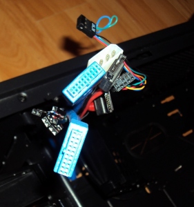

Nagu sai mainitud, tuleb korpusega kaasa äärmiselt palju juhtmeid. Siit pildilt on näha nende sisemised ühendused, midagi uut ja erilist siin pole, kui siis USB 3 otsik, mis pole veel väga levinud, kuid hakkab vaikselt kanda kinnitama. Huvitav on veel see, et üks USB 3 juhe on SanDisk'i oma ja teine on mingisuguse tundmatu tootja oma.

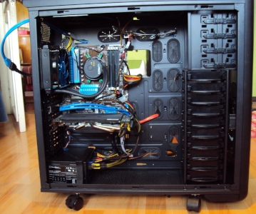

Paigaldus oli enamjaolt lihtne ja väga palju aega ka ei võtnud. Jalad mille peale emaplaat toetab, olid kohe paigas, ning seega sinna eriti aega ei kulunud. Pidin vaid emaplaadi ära paigaldama ja 140 mm ventilaatori eemaldama, et saaks oma vesijahutuse radiaatori sinna asemele panna. Peale seda paigaldasin kõvakettad ära, mis võtsid natukene aega ja kuna 5.25 tollist seadet ma ühtegi ei paigaldanud, ei kulunud sinna üldse aega. Peale seda paigaldasin videokaardi, mis võttis samuti kõigest paar minutit. USB 3 kaart kohe järgi, ning lõppude lõpuks toiteplokk. Ilmselt kulus kaablite vedamiseks kõige rohkem aega, kuna, et saada hea tulemus, peab natukene aega ja vaeva nägema. Kuid minu korraliku lõpptulemuse rikub mõneti ära USB 3 juhe, mis läheb USB 3 kaardi külge, ning moleks juhe, mis läheb samuti USB 3 kaardi külge. Samuti on Silverstone toiteplokil sleevingud lõpuni tegemata ja nüüd hakkavad need kollased juhtmed eriti hästi silma.
Korpuse taga on piisavalt ruumi, et kõik oma kaablid ära peita. Ja kui kaablid ei peaks lihtsalt sinna taha ära mahtuma, siis kõvaketta boksi taga on veel eriti palju ruumi. Lisaks ei paista need ka eest välja, kuna kettaboksi sahtlid on piisavalt tihedalt koos. Pildilt on näha, et taga on piisavalt suur auk, et jahutused korpusesse ära paigaldada, ilma emaplaati korpusest välja võtmata.
Kui arvuti lõpuks valmis on ja oled kõik juhtmed õieti ära ühendanud, siis korpus peal põleb sinine tuli, mis näitab, et arvuti töötab. Ning, teine mis põleb punast värvi, näitab kõvaketta aktiivsust vilkudes.

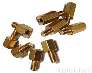

Kui võtta ka eelmine lause arvesse, siis mõtlesin auke, kuhu need aukudega kruvid kinnitakse ja siis emaplaat peale. Ja siis lõpuks kruvidega emaplaadi aukudest sinna auguga kruvi sisse. Kui keegi teab äkitselt eestikeelset nime sellele, siis andku teada.

| mõtlesin auke, kuhu need aukudega kruvid kinnitakse ja siis emaplaat peale. Ja siis lõpuks kruvidega emaplaadi aukudest sinna auguga kruvi sisse. |
Kõik lihtne ja loogiline.
