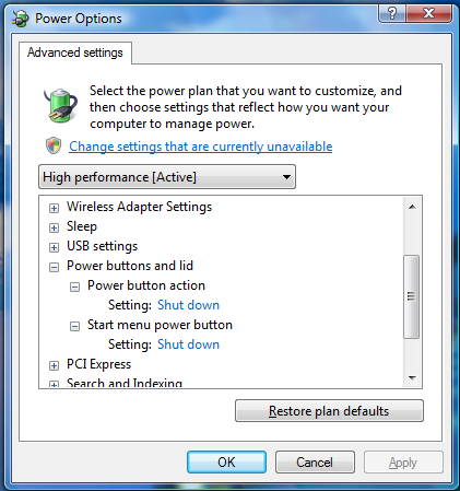

Vahepeal läks windows rikki ja sai plaadiga repair tehtud aga peale seda ei lähe arvuti enam unerežiimi. Logib välja küll ja vistab hetkeks monitori mustaks aga siis lülitab kohe sisse tagasi, kast ise ei lülitu välja. Googeldasin ja proovisin erinevaid fixse aga ei midagi. Kas kuidagi on veel võimalik viga otsida või kõrvaldada.

pois11, toitenupu toiminguks vali väljalülitus. Mul on olnud ka sellist asja, et lambist ühel hetkel arvuti ei lülitu välja, vaid teeb restardi. Proovi, ehk aitab.

pois11
HV Guru
liitunud: 11.10.2003
Autoriseeritud ID-kaardiga
sõnum 20.01.2012 08:59:14 vasta tsitaadiga
sama123 kirjutas:
pois11 kirjutas:
See on jälle üks järjekordne anomaalia.Minul peale clean installi ei kannata restarti teha,kui teen viskab ekraani min. resole midagi 640x400 või sinna kanti.Kui aga lülitad välja ja uuesti käivitad on kõik OK ja boot ega on 55 - 65 sek.Ei kujuta ette kuidas selliseid anomaaliaid arstida,taastada pole ju midagi.Ka õpetused puuduvad,järsku kusagi on aga google ei aidanud,pole ju error koodi.
Uurisin ja puurisin terve õhtu. Lasin kogu arvuti driverite pargi üle aga ei midagi. Alenaljakas oleks kui peaksin selle pärast formati tegema. Windows ise on korras ja töötab väga hästi. Üks võimalus oleks veel praegune windows üle lasta, kas sel juhul vist jäävad enamus seadistusi alles?
