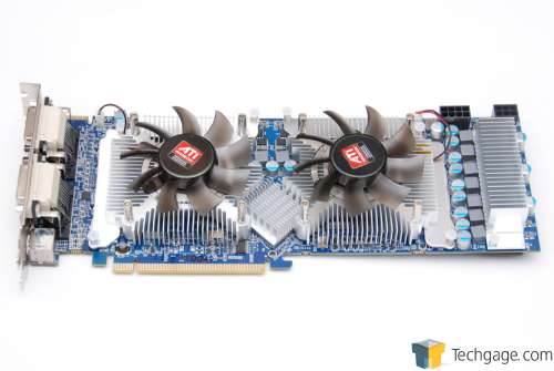

Kuna talveks korterisse kolimine ja enne pole plaanis uut graafikat osta, kui ATI 7000 seeria välja tuleb, siis oleks vaja graafikal vaiksem ja jahedam jahutus peale modida.
Momendil on toa temp 15C-18C ja graafika jookseb idles 43C-48C ja loadis 70C+, lisaks pastat jne pole teab mis ajast juba vahetatud(kui üldse on). Linnas, aga tunduvalt soojem ja kuivem õhk, seega tempid tõusevad kohe kindlasti üksjagu ja seega hakkab vent undama nagu lennuk.
Netis kolades on silma jäänud, et enamus on peale istutanud antud isendile 2x VF900, aga on ka proovitud VF700-ALCU peale panna ja mõõtmetelt tundub sobivat ainult, et tempid tulid küll jubedad. http://www.overclock.net/t/429656/official-ati-radeon-hd4850x2-thread/1610
Seega äkki jahutaks VF700-CU paremini, kui see AL & CU segu? Saaks näiteks 2x VF700-CU(~€20 tk) nende VF900(~€30 tk) asemel sinna peale istutada, hinnavahe tuleks 2tk peale kokku ~€20 . Kellelgi kogemust on VF700-seeriaga? näiteks tavalise 4850 saaks hakkama vms. Igasugune abi on igati teretulnud.

Parajad käkerdised need ole(VF700 ja VF900 junnid), eriti nii sooja kaardi jaoks. 70C seda nüüd küll ära ei tapa, ei tapa ka paarkümmend kraadi kõrgemad tempid.

| See 70C ja natuke peale polegi probleem. Probleem tekib, kui 15-18 kraadi asemel tuleb 22+ toasooja ning temp kerkib veel... . Ära ta suudaks jahutada küll, aga sellise kuradi lärmiga mina küll elada ei saa. Juba momendil idels suht undab, mängides veel jubedam. manuaalselt näppisin vendi kiirust ja üle ~50% ühes toas viibida ei suudaks.

No umbes nende kraadide võrra temp tõusebki, mis toatemperatuur lisab. Üks võimalus oleks lasta kaardi ventikaprofiile veidi muuta, et ei lärmaks koormuse all vaid jookseb paar kraadi soojemalt.
Sellest ma pole kunagi aru saanud, kuidas mängides saab arvuti heli segada - mängu enda helid nagunii valjemad ju?
Üks võimalus oleks spets jahuteid otsida mis sellele kaardile spetsiifiliselt istuvad(ei oska hetkel siinkohal midagi soovitada, aga kindlasti on mõnigi jahuti sellele tehtud, mis stock jahutist paremini jahutab) ja suudavad ära jahutada... või siis sama võimas aga vähem voolu tarbiv(=vaiksem) kaart muretseda.
Muidugi kui viitsid väheke jebida, võid ju praegused ventikad maha kiskuda, suuremad peale panna ja midagi õhuvoolu suunamiseks juurde ehitada vms...
