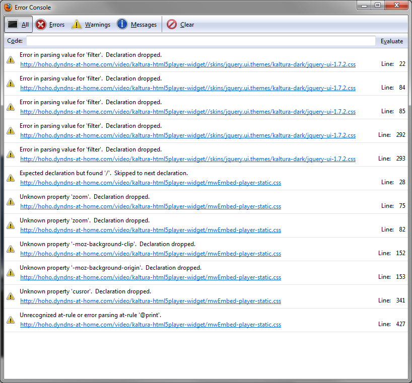

sõnum 11.11.2011 10:44:14 vasta tsitaadiga
Fx 8/9 suutsid vaid viimast, suurimat, videot ära laadida, teistel puhkudel lihtsalt ei lae ära.
Võttes pleieri alt nurgast download, siis Ogg versiooni mängib otse brauseris, teisi pakub allalaadimiseks.
