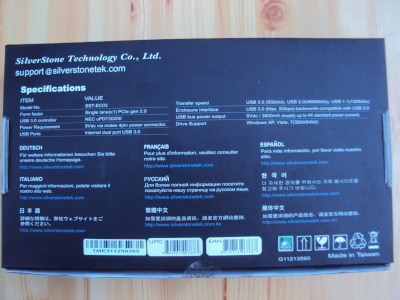

Tagant leiab kogu huvitava info mida läheb sul tarvis kui lähed seda ostma näiteks poest. Siin on ka näha see 3600 mA mida ma mainisin, et EC01'l pole kuigi mõlemal on molex ühendus küljes. Ja tagant loeb veel välja, et USB 3 kontrolleriks on sama mis oli ka SST-EC01 puhul.

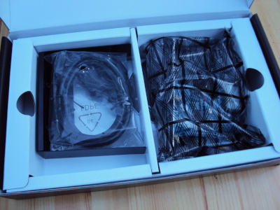

Kui pakendi avad leiab sealt seest palju kotte, kuhu sisse on asjad ära pakendatud. Lisaks on ka USB 3 kaart pandud anti-staatilisse kotti, mida SST-EC01 puhul polnud.
Nagu ka juba eelmises ülevaates mainisin, leiab selle toote pakendist palju rohkem asju kui seda on SST-EC01 pakendis. Kuid alustades ülalt vasakust nurgast on seal esipaneel mille all on kohe kruvid. Kruvide all on omakorda kasutusjuhend kuidas või kuhu peab kruvid kinnitama, et saaks USB 3 ühendused esipaneeli külge. Edasi on pildi keskel kaart ise, millest paremal USB 3 juhe mis läheb kaardi külge ja teine ots esipaneeli külge. Ja lõpuks kaardi all on omakorda veel draiverite plaat, mille saab paigaldada kas plaadi pealt või tõmmata internetist.

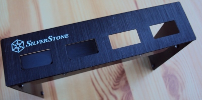

Siin siis pilt esipaneelist mis sobib just hästi kokku soliidsemate kastidega, mitte mänguri kastidega nagu seda on mul, millel on võrestik ees hoopis. Algselt on kaks auku juba ees kuid kui soovi saab kaks auku veel juurde teha kui lükata ülejäänud kahe eest ära tükid. Kuid millest ma natukene aru ei saa on see, et selle jaoks võiks müüa siis ka vastavat komplekti kus oleks juhe ja kaart ainult. Kuna kui praegu tahad kõik neli auku USB 3 pesi täis saada, pead ostma veel ühe komplekti millega saad veel ühe esipaneeli.

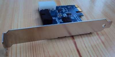

Nagu SST-EC01 puhul ei ole ka sellel mudelil taga USB 3 pesi ja sellel mudelil võiks öelda, et see on igati õigustatud kuna kaasas on esipaneel. Mida selle mudeliga kaasa ei tulnud oli Low Profile bracket, mis võib olla mõne jaoks negatiivne, kuid minu jaoks on see ükskõik kuna ei ole seda tarvis niikuinii.

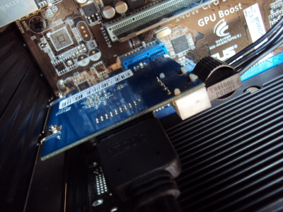

Selle mudeli ehitus on ka natukene teistsugune kuna molex ehk vooluühendus on oma koha peal, aga USB 3 ühendus on pandud ülespoole. Nagu ka SST-EC01 puhul on ka sellelt mudelilt USB 3 kaablit raske küljest ära võtta kui oled selle juba oma pesasse kinnitanud.

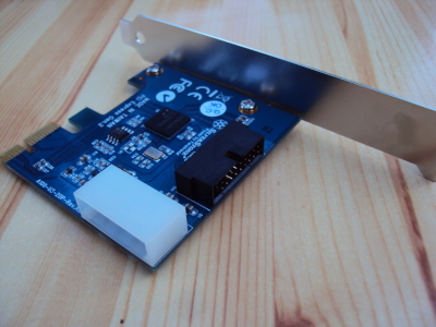

Siin ka lähem vaade kaardist endast, see must kiip peaks ilmselt olema NEC kiip mis kogu seda kaarti juhib, kuid nagu pildilt näha ei ole kiibi peal ühtegi märget NEC firma kohta.

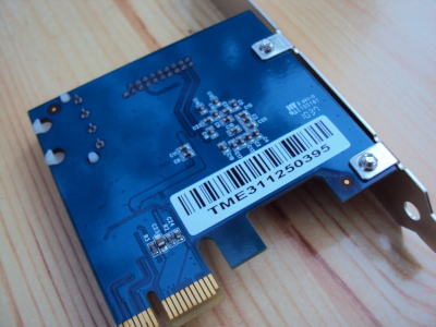

Ka selle kaardi puhul pole kaardi all peaaegu, et midagi kui ainult tinutamisotsad ja seerianumber. Kuid mis peaks kindlasti jälle ära mainima on see, et kui on plaanis see USB 3 kaart osta, peab olema PCI-E X1 pesa emaplaadil.

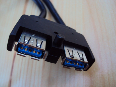

Sellised näevad välja USB 3 otsad, mille kruvid esipaneeli külge või teine võimalus on see, et kui korpusel tuleb USB 3 juhe mis pole 19 pinnine vaid tavaline USB 3 juhe, siis saab ka korpuse sees need juhtmed omavahel ühendada ja seega pole vaja esipaneeli külge pannagi.

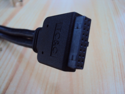

Siin ka pilt sellest missugune näeb välja ühendus, mille ühendad kaardi külge. Nagu näha tuleb sellel tagant välja kaks juhet mis on äärmiselt paksud, võrreldes USB 2 juhtmetega on tegemist üsna paksude juhtmetega ja seepärast pole neid just ka väga hea väänata korpuses, kui tahad neid kuskilt läbi vedada.
Ja kui oled lõpuks USB 3 augud esipaneeli külge kruvinud, siis on lõpptulemus selline. Lisaks on võimalik USB 3 pesade kaugust reguleerida, et oleks rohkem esipaneeli sees või ulatuks väge vähesel määral esipaneelist välja. Esipaneelil on ka väikene soon kus sees USB 3 esiosa liigub, et kui hakkad kruviga kinni keerama neid, ei liiguks USB 3 pesad paigast ära.

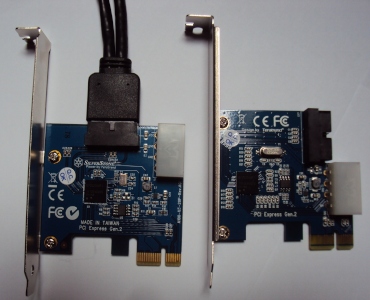

Nagu ka esimeses ülevaates oli, on ka siin võrdluspilt kahe mudeli vahel ja nagu näha on erinevusi just ühenduste paigutuse osas.
Ja lõpptulemus kui oled kaardi arvutisse paigaldanud. Kuid kui rääkida veel paigaldusest uuesti siis sõltub jälle korpusest kuna osadel on laienduspesade kinnitused kruvidega ja mõnel kiirkinnitustega. Minul on näppudega keeratavad kruvid ja seega käis asi lihtsalt. Kuid kui minna 3.5 tollise esipaneeli paigaldamise juurde, avastasin ma täna, et minul polegi 5.25>3.5 tollist sahtlit ja seega ei saanudki ma oma esipaneeli paigaldada. Kuid lahendasin ma selle probleemi sellega, et korpusel on ka USB 3 juhe ja seega ühendasin ma need korpuse sees omavahel. Selle kaudu kaotasin ma küll ühe USB 3 pesa, kuid kui palju seda USB 3 pesa praegusel hetkel veel vaja ikka on ja ühest pesast peaks piisama. Kuid kui läheb ikkagist vaja esipaneeli, müüakse poodides ka sahtleid mis peaksid olema universaalsed.
