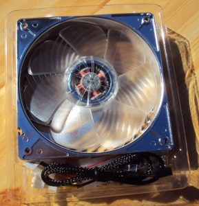

Ventilaator libiseb hästi pakendist välja ja kui oled pakendist need välja võtnud on asjad omakorda plastiku peal, et püsiksid ühtlaselt koos mitte ei sõidaks ringi karbi sees. Pakend on väga kompaktne ja kõik asjad nagu näha on väga tihkelt ära pakendatud ja iga viimane millimeeter on pakendi sisust ära kasutatud.

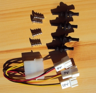

Nagu ka siin ülal juba kirjas siis pakendist peale ventilaatori leiab veel 4 kruvi millega saab ventilaatori korpuse külge kruvida. 4 kummikinnitust millega saab samuti ventilaatorid korpuse külge panna ja ka 5, 7 ja 12 V üleminekud, et ventilaator töötaks madalamatel pööretel ja tekitaks vähem heli. Peab ütlema, et igati hea varustus on kaasas lisaks ventilaatorile endale.

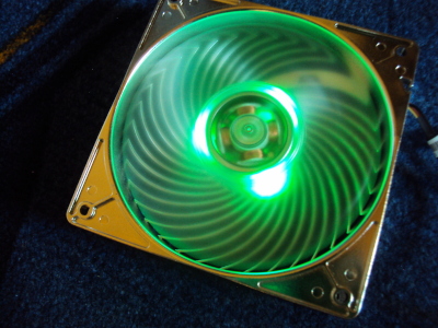

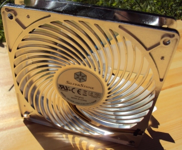

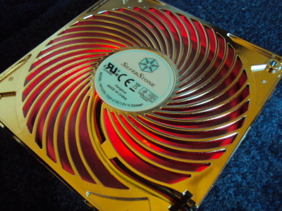

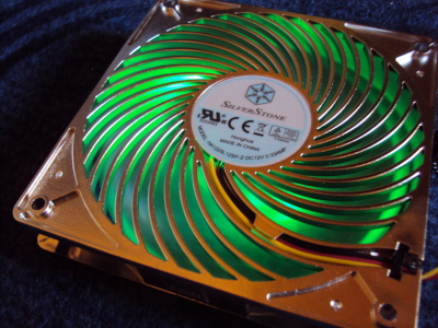

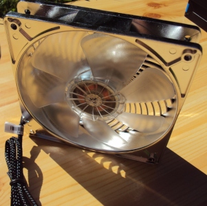

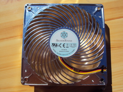

Siin on näha ventilaator ise täies hiilguses, ventilaatori ühel poolel on võre ees, et midagi ventilaatori vahele ei satuks kuid teisel pool puudub võre. Kuid nagu ka juba pildilt näha on ventilaator üleni hõbedane ja läikiv. Ventilaatori enda konstruktsioon on tugev ja kukkumiste peale ei tohiks naljalt puruks minna. Ventilaatori keskel on nagu firmadel ikka tavaks oma firma logo ja siis väiksema kirjaga ka ventilaatori andmed. Rääkides ka ventilaatori andmetest töötab ventilaator vahemikus 5-12V ja kasutab Fluid dynamic laagreid mis eesti keelde tõlgituna peaks olema vooldünaamika laagrid. Siinkohal ei oska öelda kui head need laagrid on kuid nii palju ma võin võrdluseks öelda, et Noctua'l on SSO laagrid mille eluiga on 150000 tundi mis on kolm korda rohkem kui nendel ventilaatoritel. Kuid samas on ka Noctua ventilaatorid valjemad täispööretel kui seda on Silverstone omad. Maksimaalne voolutarbivus ventilaatoritel on 3.96W ja keskmine peaks olema kõigest 1.56W. Ventilaator ise pöörleb kiirusel 1500 pööret minutis ja tehes müra kuni 22.4 dB(A) mis ei tohiks kõrvaga väga kuulatav olla. Õhku liigutab ventilaator 35.36 kuupjalga minutis ja eluiga lubatakse kuni 50000 tundi ehk umbes 2100 päeva kui arvuti töötab 24/7. Ventilaator originaalis ühendatakse 3 pinise otsikuga emaplaadi külge kuid kui kasutada üleminekuid mis viivad ventilaatori kiiruse alla peab kasutama molex ühendust.

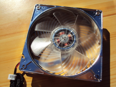

Selline näeb välja ventilaatori teine pool ja nagu näha on ventilaatori labad läbipaistvad. Kokku on ventilaatoril labasi seitse tükki mis liigutavad õhku. Siit pildilt on ka näha, et ventilaatori juhe on ära sleevitud mis on igati positiivne kuna muidu ripuks korpuses kolm peenikest juhet mis igalpoole ette jääks. Kuid mis asja kohe negatiivseks teeb see, et kaasas olevad üleminekud ei ole sleevitud ja kui kasutad üleminekuid on ikkagi korpuses üksikud juhtmed laiali.

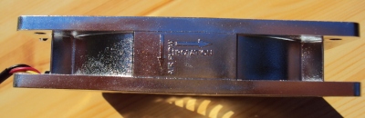

Selline näeb ventilaator välja külje pealt ja paksuse poolest on tegemist täiesti tavalise 120mm ventilaatoriga mille paksus on kõigest 25mm. Lisaks on ühele küljele ainult märgitud mis pidi ventilaator pöörleb ja ka see kus suunas ventilaator puhub.

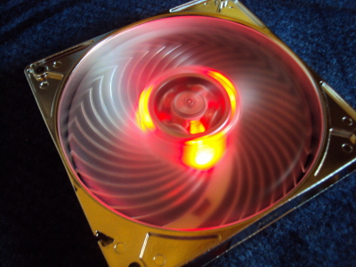

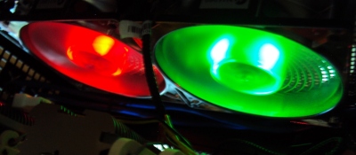

Ventilaatorite LED tuled:
Lisaks sellele, et minul siin testis on rohelist ja punast värvi LED'idega ventilaatorid on olemas ka veel valgete ja siniste LED'idega ventilaatorid selles seerias. Piltidelt on näha, et ventilaatori keskossa on kolme kohta paigutatud LED'id, mis hakkavad ventilaatori pööreldes põlema ja saavad energiat ventilaatori pöörlemisest. Ja seega kui paned ventilaatori madalamatel pööretel tööle, põlevad ka LED tuled nõrgemalt.

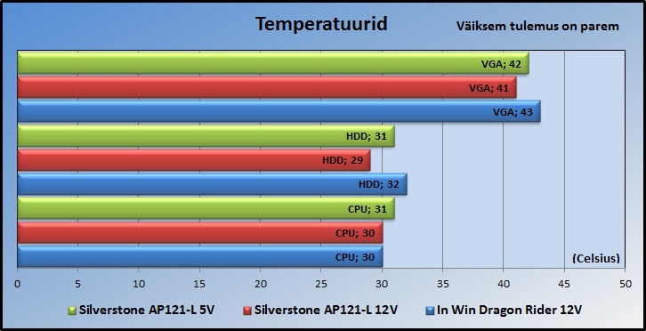

Ventilaatoreid testiti sellises arvutis:
Emaplaat: Asus M4A89GTD PRO
Protsessor: AMD Athlon X3 435 2.9 GHz
Jahutus: Noctua NH-D14
RAM: G.SKill Sniper DDR3 PC-12800 1600MHz (@1600 MHz, 1.5V, 9-9-9-24)
Videokaart: Asus HD 6870 DirectCU 1GB (@950/1100 MHz. 1.2V)
HDD1: Hitachi 250GB HDP725025GLA380 7200rpm SATA
HDD2: Samsung 200GB HD200HJ SATA
Toiteplokk: Corsair HX520
Windows: Windows 7 Ultimate 32-bit
Korpus: In Win Dragon Rider
  • Toa temperatuur on 23 kraadi ringis
  • Temperatuure mõõdan HWmonitoriga
  • Temperatuurid on võetud seiseolekus
  • CPU = Protsessori temperatuur
  • HDD = Kõvaketta temperatuur
  • VGA = Videokaardi temperatuur
  • Kõvaketta temperatuur on Hitachi oma
Nagu võis arvata ei tule temperatuuride vahe just väga suur, kuna ventilaatori ehitus võib olla ükskõik kui hea kuid üle paari kraadi temperatuuri vahet siit ei tule. Kuid nagu näha ka juba skeemilt siis Silverstone ventilaatorid jahutasid paremini kui seda tegid ventilaatorid mis In Win Dragon Rideriga kaasas olid. Mis kõige märkimisväärsem ja tõestus Silverstone heast õhu edasi liigutamisest on see, et kõvaketaste temperatuuri vahe on lausa 3 kraadi. Tingitud see kindlasti sellest, et ette sai pandud Silverstone ventilaator ja koheselt 3 kraadine temperatuuri vahe. Kuid ülejäänud komponendid on juba korpuses taga pool ja nende temperatuure mõjutab rohkem juba mis korpuse külje pealt sisse puhub ja kui head on ventilaatorid mis õhku välja tõmbavad ja siinkohal jäävad ventilaatorid suhteliselt võrdseks, kui siis ainuke suurim erinevus on see, et videokaardi temperatuur on natukene jälle madalam kui Dragon Rideri ventilaatoritega. Kuid kokkuvõttes peab ütlema, et need ventilaatorid teevad igati head tööd ja isegi kui ventilaatorid töötavad 5V peal teevad nad Dragon Rideri ventilaatoritele ära.

Põhjalik ülevaade nagu ikka, aga ma kahtlen, et need ledid saavad energiat ventilaatori pöörlemisest.
Pigem ikka sealtsamast molexist. Väiksem volt = madalamad pöörded ja nõrgem valgus.

sõnum 08.07.2011 23:14:25 vasta tsitaadiga
.:MDK:. kirjutas:
Käega lükkad ventilaatorile hoo sisse ja hakkavad LED'id põlema nii kauaks kui hoog ära kaob.

K3ndu kirjutas:

K3ndu kirjutas:
Ma olen seda siin-seal seda isegi märganud - Zalmani LED ventidel oli vanasti samamoodi.

Pisike miinus kah - grillivõre on liialt tihe ja sellega läheb märgatav õhukogus ikkagi kaduma.
Nii, et klokkimisfäänidel saab veel kõvasti mässamist olema selle grillvõre äralõikamisega ning hõredamaga asendamisega. Aga eks vanadest aegadest on pikaajalised kogemused olemas, kuidas seda tööd teha.

tahanteada, Ei - Kogu selle vendi mõte ongi selles võres. Kui sa teed selle hõredamaks, siis ta enam ei tööta nii nagu peaks.
Kaduma ei lähe midagi - Ta "lõikab" õhujuga ja suunab selle teisele poole. JAH, takistus on natuke suurem ja selle võrra müra tõrts suurem aga surve iseenesest on suurem sest õhujuga muutub kompaktsemaks.

sõnum 14.07.2011 11:49:27 vasta tsitaadiga
Õhu täpseks peale suunamiseks on vent ok, aga lihtsalt ühest ruumist teise õhu liigutamisel (a'la korpusest välja juhtimisel) ei anna see mitte midagi juurde.
Samasugune juga on aga saavutatav ka ilma sellise järellaba süsteemita. Kodus on üks veneaegne tööstuslik 127x127mm ventilaator, millel puuduvad igasugused järelsuunavad labad ja on vaid tavaline ventilaatori osa, kuid suudab sellegipoolest puhuda üle 2 meetri sirgjoonelist õhku.
