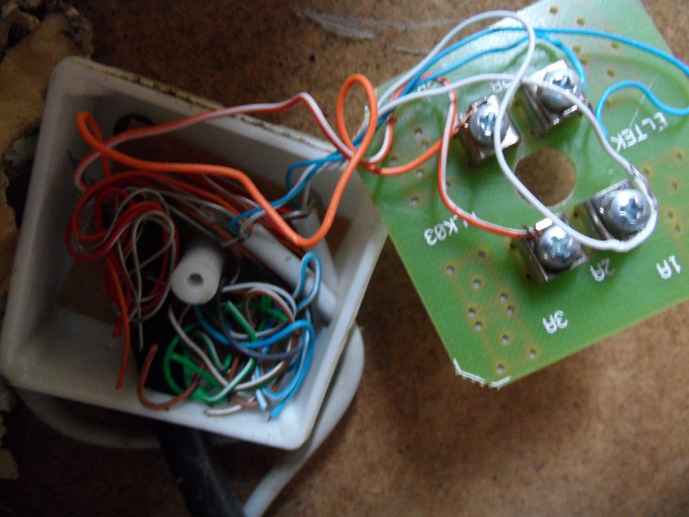

sõnum 12.07.2011 13:44:20 Mis on sellise karbi nimetus vasta tsitaadiga
Elioni tehnik paigaldas kunagi uue kaabli otsa pildil oleva karbi, kust siis vedas juhtmed tubadesse. Tahaks selle asemel mõnest netipoest uue ja natuke suurema tellida, aga ei tea nimetust, mille järgi otsida, ehk mõni hea inime ütleb.

tunduks nagu tegu tavalise harukarbiga...kas see juhe mis sinna karpi tuli on tavaline "netijuhe" st 8 soonega? (vahest 8st ainult 4 soont täidetud)? Sel juhul võid otsa soetada ruuter v switchi, vastavalt kas kuskil koridoris või korteris ruuter ees on. võrgu turvalisuse mõttes võiks siiski ruuteri vahele soetada, kui interneti jagada tarvis.

Karp ongi kõige tavalisem harukarp, mida siis suvalisest elektripoest osta annab. See klemmlaud, mis välja on kistud, on jah sidekaabli jaoks tehtud. Markeeringu koha pealt ei oska aidata.
Mis mõttes suuremat vaja? Suurem karp? Osta suvaline harukarp ja ühendamiseks kasuta
http://www.westbalt.ee/catalog/product_info.php?products_id=6470
http://www.westbalt.ee/catalog/product_info.php?products_id=41669
jne. Peaks ka suvalises elektripoes saadaval olema, mina olen ostnud http://www.elektroskandia.ee/
Või siis KRONE latt koos karbiga, näiteks http://www.oomipood.ee/?t=k_ki&i=837009
Neid on ka suuremaid, juhtmete ühendamiseks küll spetsriista vaja.
Kuressaare Elektroskandiast saad nii Krone lati 10. paari jaoks, kinnituse kui ka karbi, kunagi neid seal vähemalt oli. Samas on ka neid ühendusklemme, mis nende Westbalt'i piltide pealt paistavad.

Sisse tuleb musta värvi, 10-sooneline maa-alune kaabel. Sooned on hall, hall-valge, sinine, sinine-valge, roheline, roheline valge, pruun, pruun valge, ja oranž, oranž-valge. Viimane paar on ühendatud, ülejäänud puseriti karbis, nendest võib-olla läheb edaspidi üht paari veel vaja, võib-olla ka mitte. Maa-aluse kaabli ja tuppa mineva kaabli vahele olekski vaja mingit karpi vms. Väljuva kaabli otsa tulebki ruuter, ruuteri külge omakorda internet ja voip telefon. See maa-alune kaabel on üsna jäik, tundub, et tal on mingi metall ümber.
A.S. kirjutas:
Aitüma, leidsin neid elektrikarpe ja ühendusi kodust ka, ma ei teadnud, et nad sidekaablile kõlbavad, arvasin, et see klemmlaud peab kindlasti sees olema.
