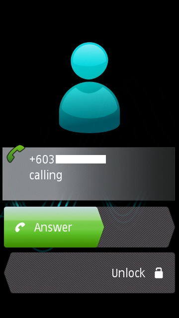

Väike mure mul.
Mingi skinniga vist midagi paigast ära läinud...
Kui tiliseb äratus siis on nurkates võimalus vajatda "korda" ja "peata" või midagi sellsit...aga mul on ta ribadena ülemine rida (lai nupp) stop teine alumine "korda vms", need ei funka ning def skin iga see def i ka ei muutu,
nüüd ongi et ta kui tiliseb äratus pean menüüst ta üldse välja lülitama. muidu teeb natuke aja pärast uuesti.

Mask, umbes sellise väljanägemisega?
Spoiler
Kui nii, siis nihuta näppu noole näidatud suunas.
