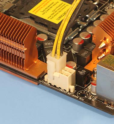

tervist,
probleem on siis j2rgmine, mul toiteplokist tuleb v2lja 2x2 12v pistik mis l2ks ilusti vanaemaplaadi kylge, uus emaplaat ja nüüd ka kohe probleem, uuel on 2x4 12v, kas on yldse v6imalik mingi yleminek kasv6i m6nelt muult toiteplokist tulevalt poweri juhtmelt yleminek n2iteks 2x2 12v pistikuks v6i s siis yldse kohe otse kudiagi 2x4 12v pistikuks. igatahes toiteploki vahetust ei tahaks eriti ette v6tta.
et probleem on siis prose juures olevast pistikust, mitte sellest pikast 24 pinnisest
https://www.shopfsp.com/blue-storm-ii-500watt/p/414.html
http://www.gigabyte.com/products/product-page.aspx?pid=3698#ov

Uuri seda Prosa-pistikut hoolikalt, paljud neist käivad kahest "poolest" koos. Ja tihti võib see väga märkamatu olla, et pikstik lahti käib.

Sellele 2x4 pistikule istub ka 2x2 toiteots sisse teatud asendis, kuid kõik emaplaadid ei hakka sellise kombinatsiooni juures tööle. Mõnel on seda ekstra kohe juhendis rõhutatud.

kahjuks seda mul ei ole , blue storm 2 500w toitekas on, seal ainult yks ja see ka neljane. midagi kombineerida seal pole peale 24pinnise nn main poweri pistiku.
proovisin yhe pistikuga ka, l2ks t88le küll kuid kukkus 2ra kui windosi hakkas plaadipealt loadima.
et huvitaks kas yleminekut v6i midagi taolist pole olemas ja kust seda saaks.

Kui toide kokku jookseb, siis suure tõenäosusega see näitab hoopis seda, et see 500W BlueStorm on selle arvuti toitmiseks liialt nõrguke.
Vana, aastaid tuntud nähtus muide, kuidas Bluestormid tihti nõrgaks jäävad.
Nii, et kui võimsa arvutiga üleüldse tegu on?
Üleminekut "8-ne prosa kaabel" leiad usutavalt ka veel Oomipoest ja ehk ka Elfaelektroonikast.

Millistest muudest osadest arvuti koosneb, tavaliselt on piisanud ühe pistiku ühendamisest, kahtlustan, et see saasta toiteplokk FSP Blue Storm II 500W on oma aja ära elanud, tee toiteplokk lahti, kui toiteploki garantii läbi ja vaata millised kondensaatorid välja näevad, arvata võib, et pooled punnis, ise just vahetasin oma natuke üle 2 aasta vana FSP Blue Storm II 500W välja uue nõrgema Chieftec toiteploki vastu ja masin töötab nüüd laitmatult.
Üleminekuid paistab saadaval päris paljudes kohtades olevat:
8 Pin pistik > P4 4 pin 1.60 €
8 Pin pistik > P4 4 pin 1.60€
8 Pin pistik > P4 4 pin 2,55€

igatahes jah v6tsin teise toiteka ka 4 pinise ja t88tab, dunno aga on sellel mingit reaalset vahet ka miks peab seal 8 pinine olema ? et millest ma ilma j22n ?

Headest protsessori ülekellamise tulemustest jääd ilma, arvatavasti see protsessori ülekellamine sind siiski huvitab, muidu poleks sa vast K lõpuga Core i5 2500K protsessorit soetanud.
